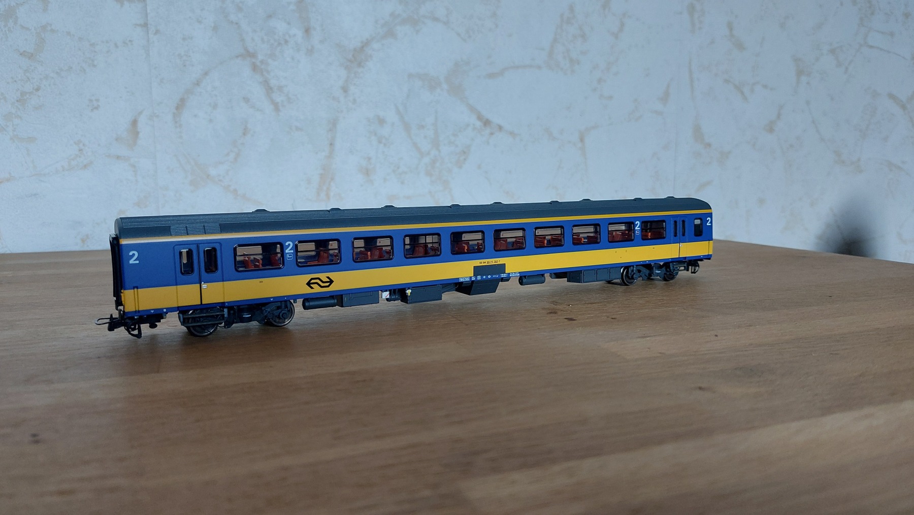

« Reactie #543 Gepost op: Vandaag om 12:58:35 »
Postbode is geweest:
Groeten, Ronald.

Re: PB Models, ICR-rijtuigen
« Reactie #544 Gepost op: Vandaag om 13:08:51 »
Mooie wagens, ik wacht rustig af op betaal verzoek van mijn IC+ rijtuigen
Cor
  • Berichten: 3402
« Reactie #545 Gepost op: Vandaag om 13:40:36 »
Ik wacht ook (rustig) op de betaallink, maar hoop dat ze binnenkort komen  (y)
