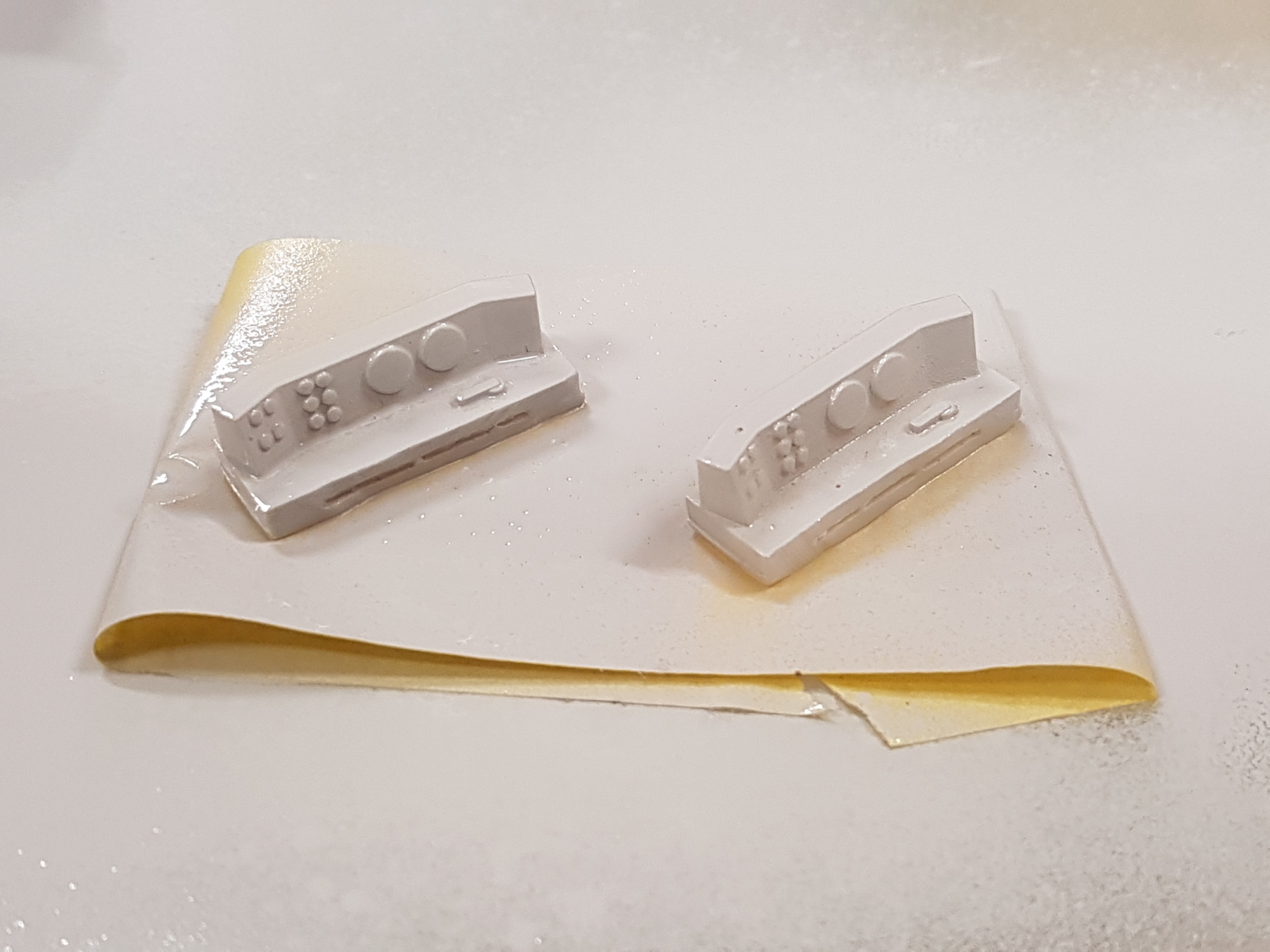

Deel 2.
Het interieur staat in de primer. Stoelen en instrumentenpanelen zijn 3d getekend en geprint. Tevens ook wat apparatenkasten, brandstoftanks en radiateuren geprint voor onder de M27.
Bij de Tramfabriek heb ik een coreless motor besteld voor de aandrijving.
