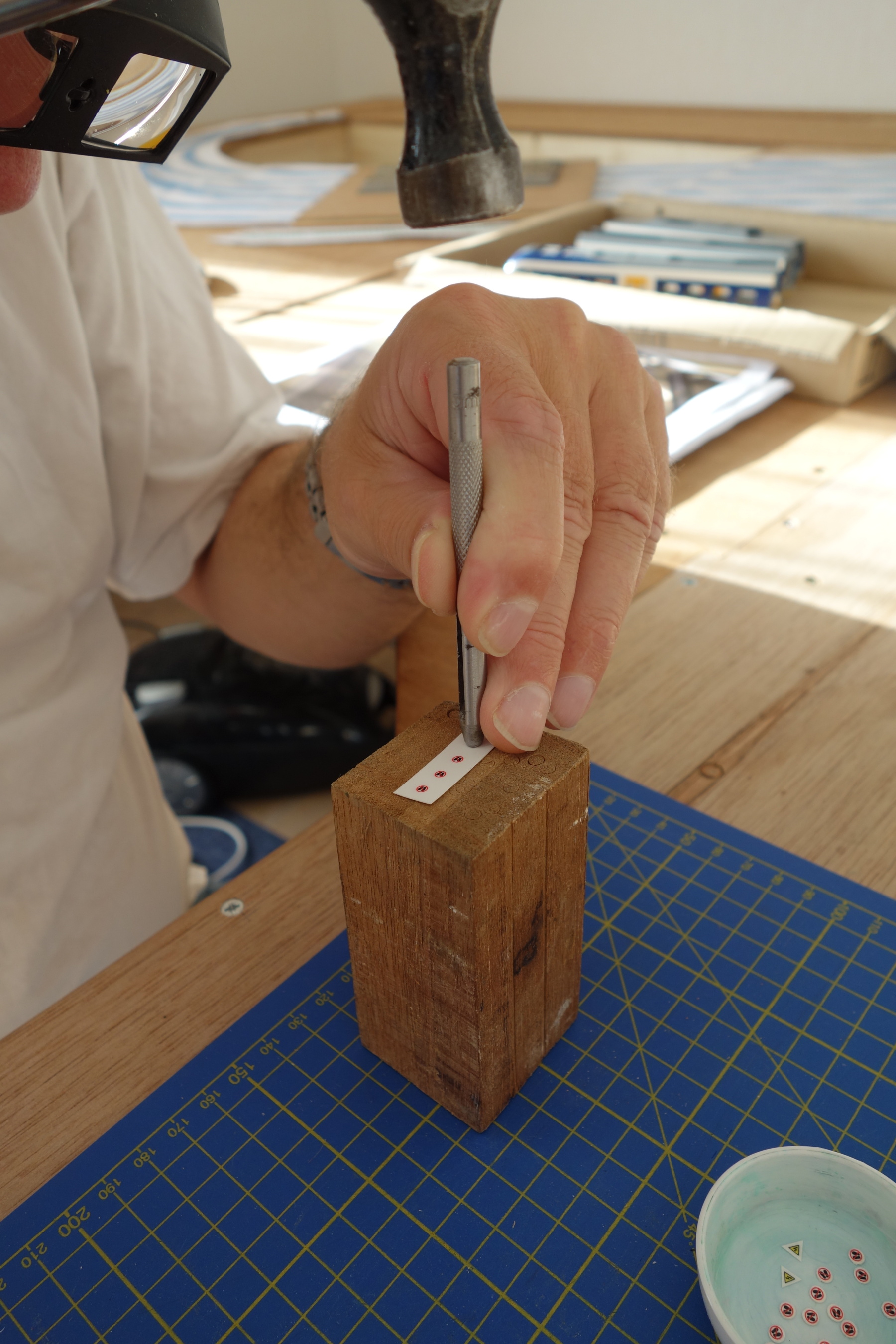

Ik heb voor andere bordjes een holpijpje gebruikt:
Het in het midden krijgen is even een handigheidje... Daarom wat extra afgedrukt...
mvg.
Ad
Ontkoppel je hersens op tijd!
