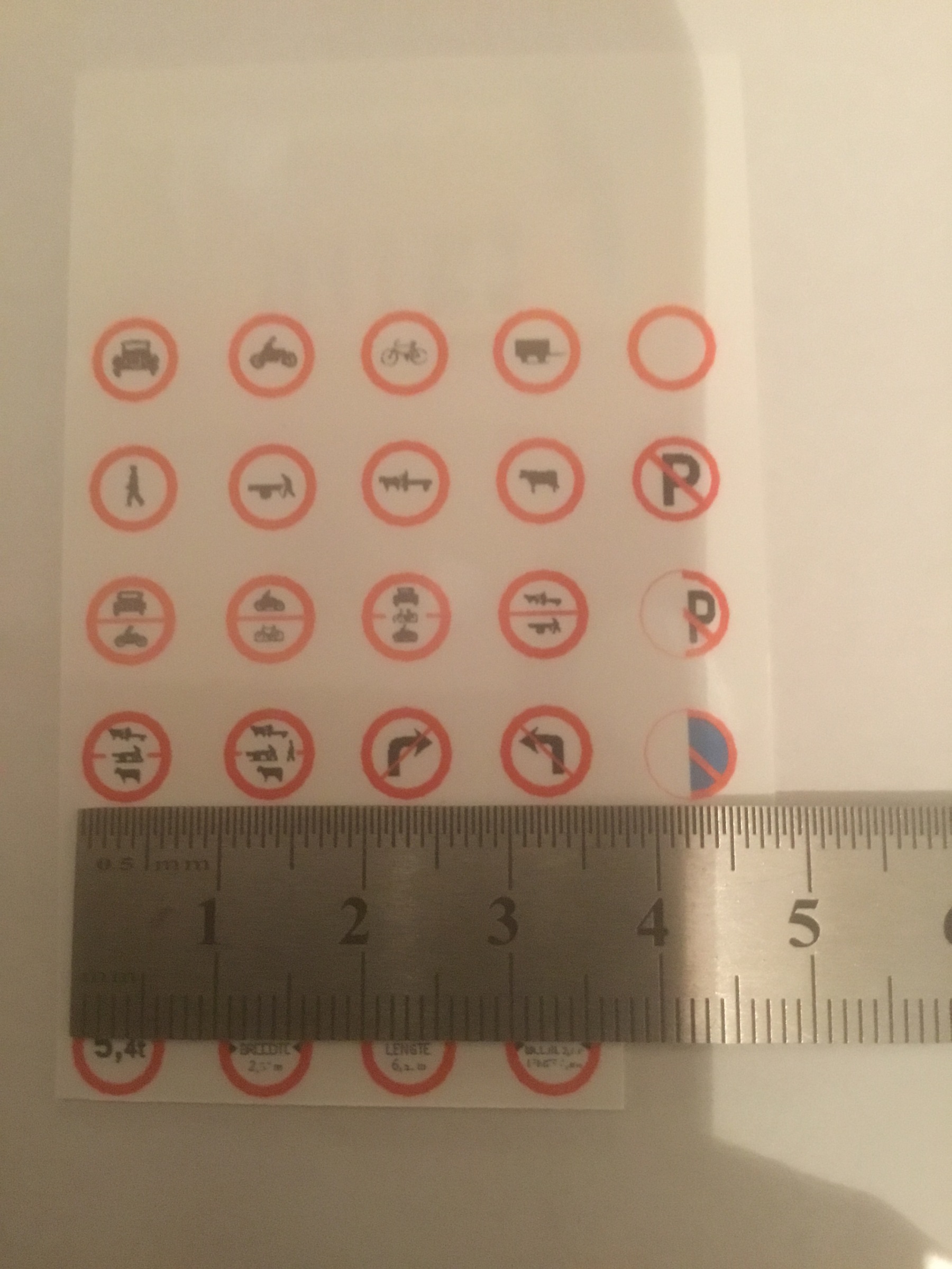

Ben een beetje gefrustreerd geraakt
In de Encyclopedie, op Fora en recentelijk nog in hobbybladen staan artikelen over het vervaardigen van verkeersborden. Het kan aan mijn ogen liggen maar tot nu toe geen methode gevonden om mooi ronde borden te maken.
Het resultaat van knippen heeft meer weg van een hexadecagoon en voldoet daarmee niet aan mijn strakheidseis. Uitstansen met een leertang geeft niet de juiste diameter. Idem met een standaardperforator.
Heeft iemand deze wijsheid in pacht en wil zijn kennis hier delen?
Alvast bedankt.

Net als een soort leertang, maar je mag het ook een stans noemen.
Je neemt een staaf van de juiste buitendiameter, misschien één of twee tiende milimeter groter. Je slijpt in het midden (na eerst voorboren) steeds meer weg, totdat je een scherpe rand overhoudt. Klaar stans.

Hoi Rik,
Of kijken of je een setje kurkboren kunt krijgen. Dat zijn ook stansen, maar in oplopende diameters:
https://www.boomlab.nl/product/llg9143112+usbeck-kurkboorset-12-delig-oe-buis-5-19-mm-vernikkeld-llg9143112
Dat kost wel wat, maar dan kun je ronde borden in heel veel diameters maken.
Eventueel proberen te knippen met een nagelschaar, die zijn ook licht gebogen en daar knip je makkelijker cirkels mee.

Wellicht de cirkel aftekenen en dan dicht eromheen knippen. Daarna precies tot de afgetekende cirkellijn afvijlen en dan het decal erop.
Waar heb je overigens die borden vandaan? Zien er fraai uit

@Richard Verkeersborden zijn van ModelbouwWerk. Tip ergens in dit forum. Voor eigen gebruik ruimhartig beschikbaar gesteld. Waarvoor dank. Even googlen op ModelbouwWerk en verkeersborden
@Dirk kurkboren. Dat is inderdaad een heel grote slok op een borel
Met de nagelschaar en fijnknip schaar ben ik met mijn vaardigheden helaas …

@Veroniek. Je doet alsof dat eenvoudig is. Vermoed dat een draaibank hierbij een handig zo niet noodzakelijk hulpmiddel is voor strak resultaat. Als ik het verkeerd begrijp… dan ben ik een en al hoor.

RIKM,
Bij een bekende bouwmarkt die begint met de letter P. verkoopt een holpijpset met de volgende maten, voor 12,49 euro.
De set bevat 9 holpijpen met verschillende diameters: 2,5 mm – 3 mm – 4 mm – 5 mm – 6 mm – 7 mm – 8 mm – 9 mm en 10 mm
Ik zelf heb de rondjes van styreen gemaakt met mijn Silhouette snijplotter.
Wilfred

Doe dat allebei maar niet. Dat spul van de bouwmarkt heb ik ook geprobeerd: rommel. Erg slecht geslepen holpijpen waar je geweldig hard op moet rammen om een resultaat mee te krijgen. Ik verwacht dat dat setje van HBM net zo erg is.
Dit in tegenstelling tot de holpijpen op m'n werk, die vlijmscherp en netjes geslepen waren. Ik heb losse exemplaren van (geloof ik) Würth gekocht bij de ijzerhandel in de stad. Veel duurder, maar het resultaat is ook veel beter.

Gaat het om het maken van een ondergrond voor de borden?
Of moeten alleen de borden zelf worden uitgeknipt?
Met karton of papier als materiaal kun je een cirkelmal gebruiken en dan met een passerpunt het materiaal uitsnijden.
Niet in één keer, maar in meerdere.
Als het materiaal toch te dik blijkt kun je de groef handmatig met een mesje verder uitsnijden.
Groet, Bas
