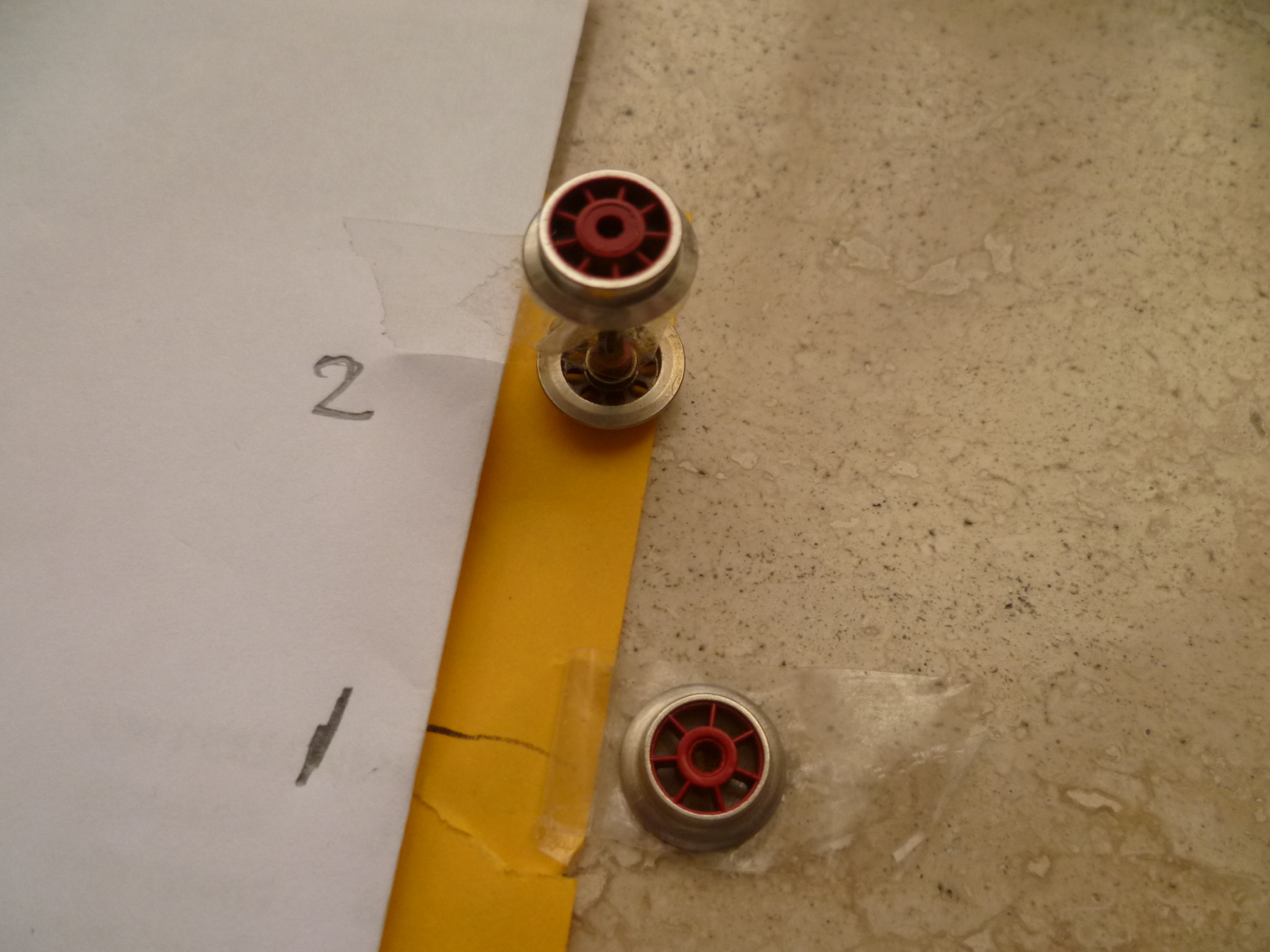

Hallo Henk deze heb ik liggen.
Nr. 1 = 9 mm en 7 spaken.
Nr. 2 = 9,5 mm en 9 spaken.
Evt. tandwielen en worm heb ik ook.
Mvrgrt. Jo

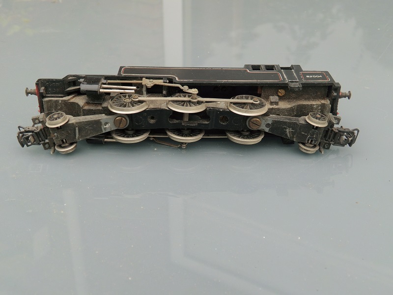

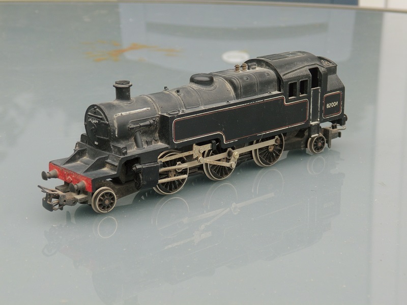

Toen ik mijn vorige bericht had geschreven, bedacht ik dat ik dat zelf zou kunnen zijn. Ik heb hier nog een Triang loc liggen uit mijn begintijd, de eerste loc die ik als tiener van mijn zelfgespaarde centjes heb gekocht.
Ooit een poging gedaan om er fijnere wielen op te zetten. Wel de wielen gekocht en er in gezet, maar verder is het project gestrand op onervarenheid en het feit dat ik ben overgegaan op continentale modellen.
De kleine wielen hebben een loopvlakdiameter van 10mm en 9 spaken. De spaken zijn niet doorbroken. Als je er iets mee kan mag je ze hebben.
Oeps, vergeten dat er nog 2 foto's bij horen:
« Laatst bewerkt op: 27 February 2022, 16:39:16 door Klaas Zondervan »

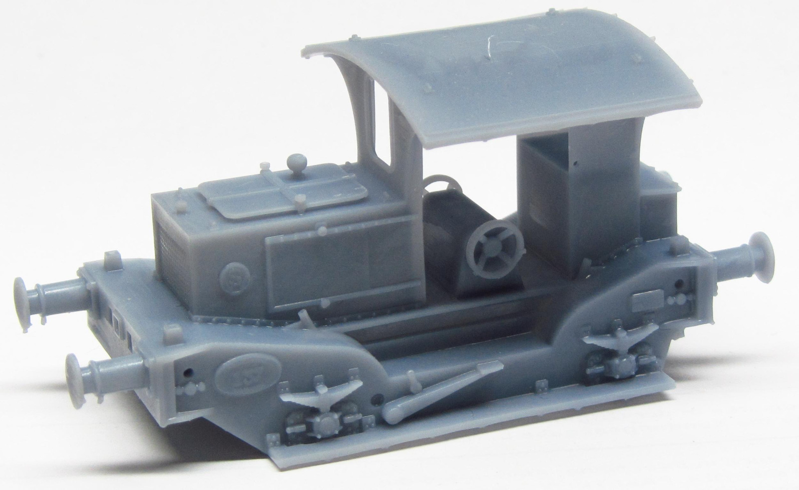

Een paar dagen terug heeft iemand in Toon hier je nieuwe (model-) spooraanwinst(en)...een 3D geprinte oersik laten zien. Tot mijn verbazing reageerde niemand erop, terwijl het een hardstikke leuk ding is, die met een resin-printer een heel stuk dichter naar de Philotrain kan worden getrokken. Na wat zoeken heb ik het bestand ook gevonden op thingiverse, waar hij al bijna 400x is gedownload. Misschien dat ik iets heb gemist, maar er is dus interesse voor en ik denk dat dit zo'n mooi initiatief ook gedeeld moet worden en dat er nog veel meer mensen blij mee kunnen worden gemaakt.
Alleen moet een oersik dan ook rijden, vind ik.

Ik heb er zo veel als op de foto's te zien zijn. Let wel, het gaat dus om 2 foto's van dezelfde loc.
