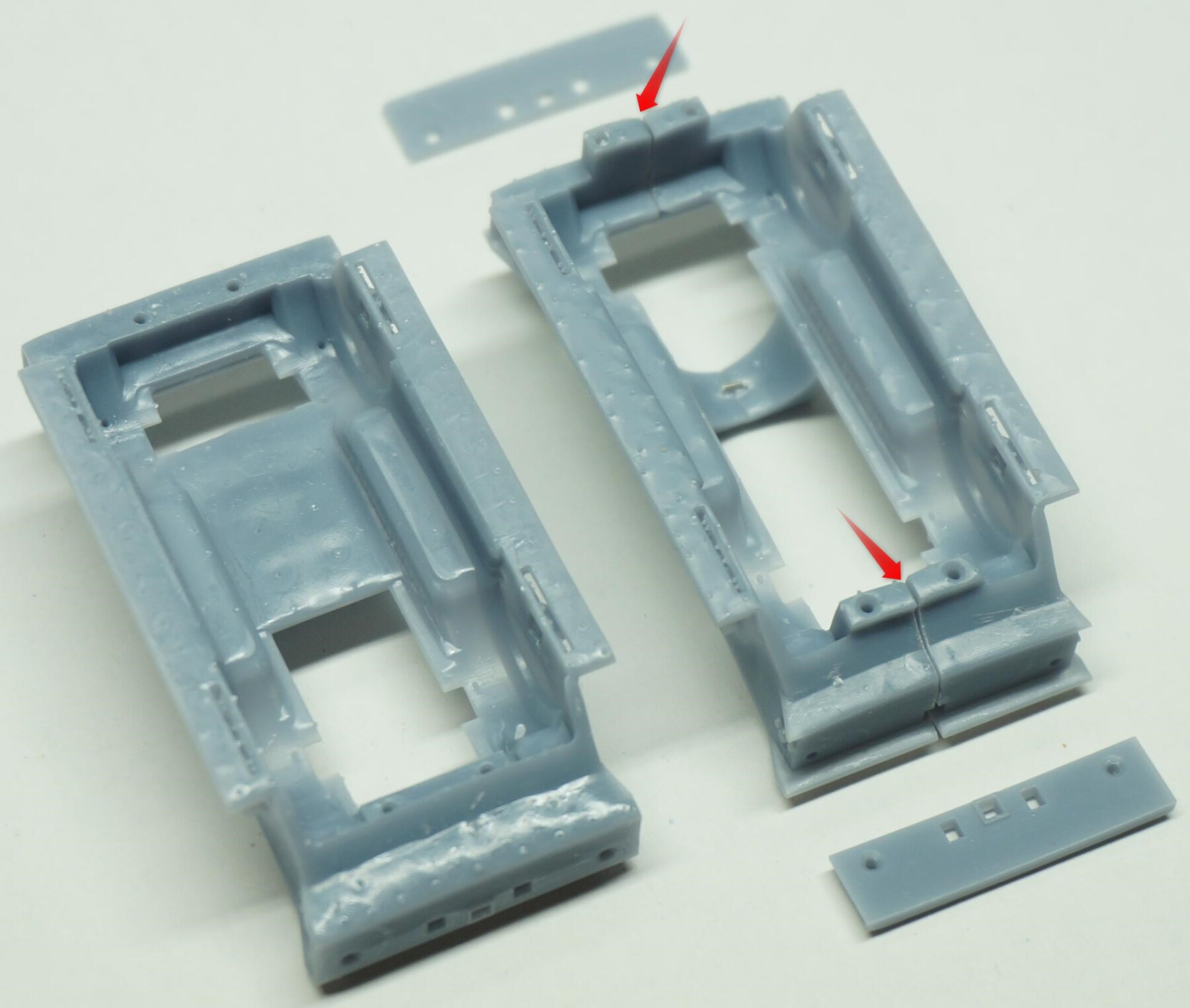

« Reactie #23 Gepost op: 03 March 2022, 21:50:24 »

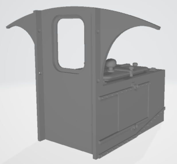

Hier enige opmerkingen betreffende de "Oersik" van "Beusekomse_baan" op Thingiverse https://www.thingiverse.com/thing:4798252
Dit model is voor spoor 1 (1:32) ontworpen maar (met modificaties) ook redelijk goed in H0 te printen.

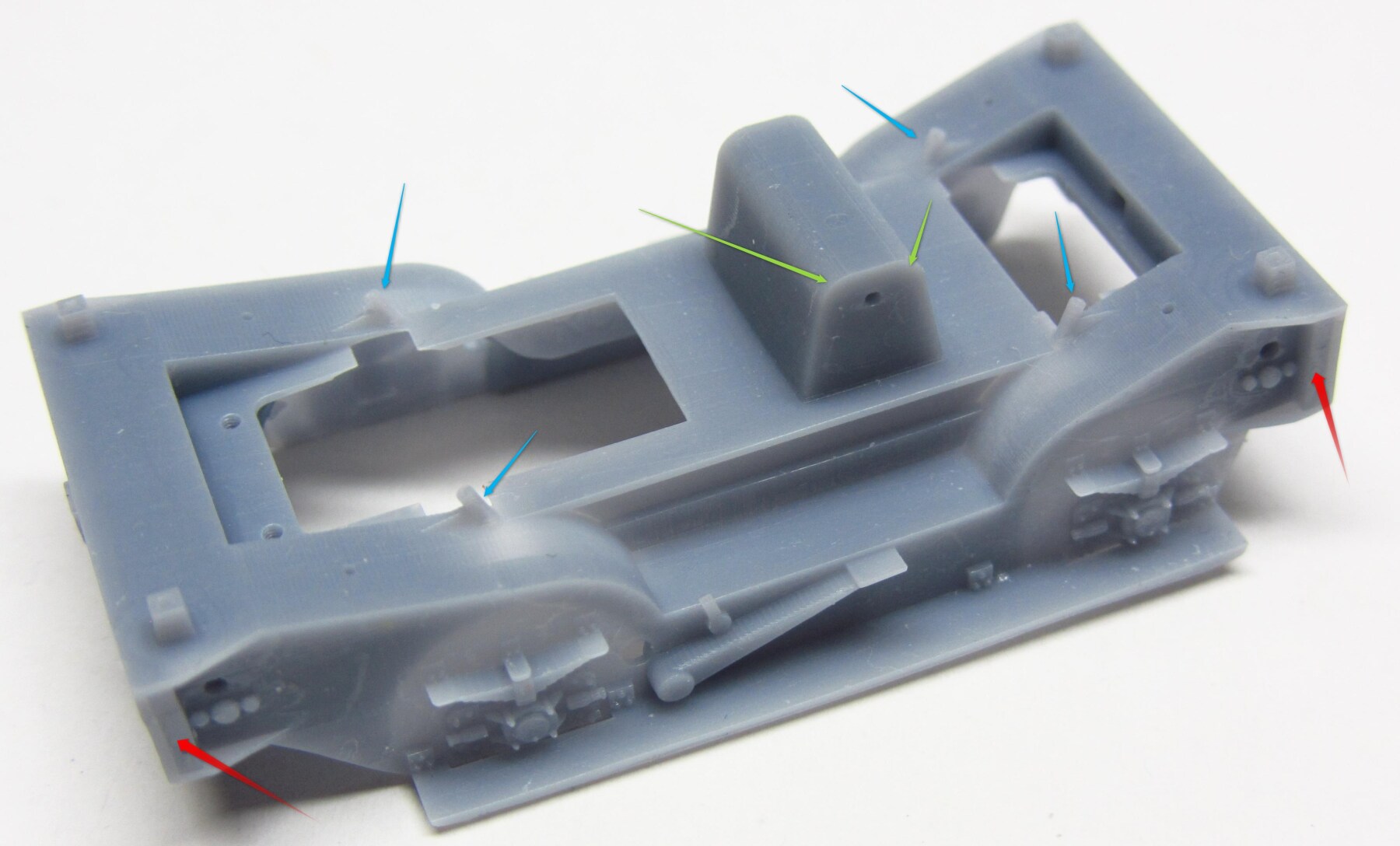

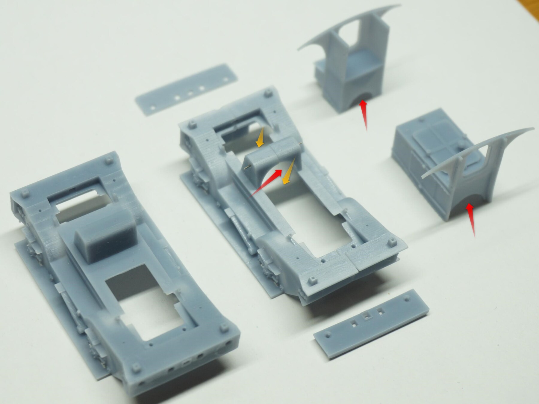

Het originele ontwerp bestaat uit meerdere (14) onderdelen, in de eerste foto hieronder zie je in het midden het frame (in H0) dat uit vier onderdelen bestaat (frame helft links, frame helft rechts en twee bufferplaten. De twee frame helften heb ik provisorisch met pennetjes in elkaar gezet.

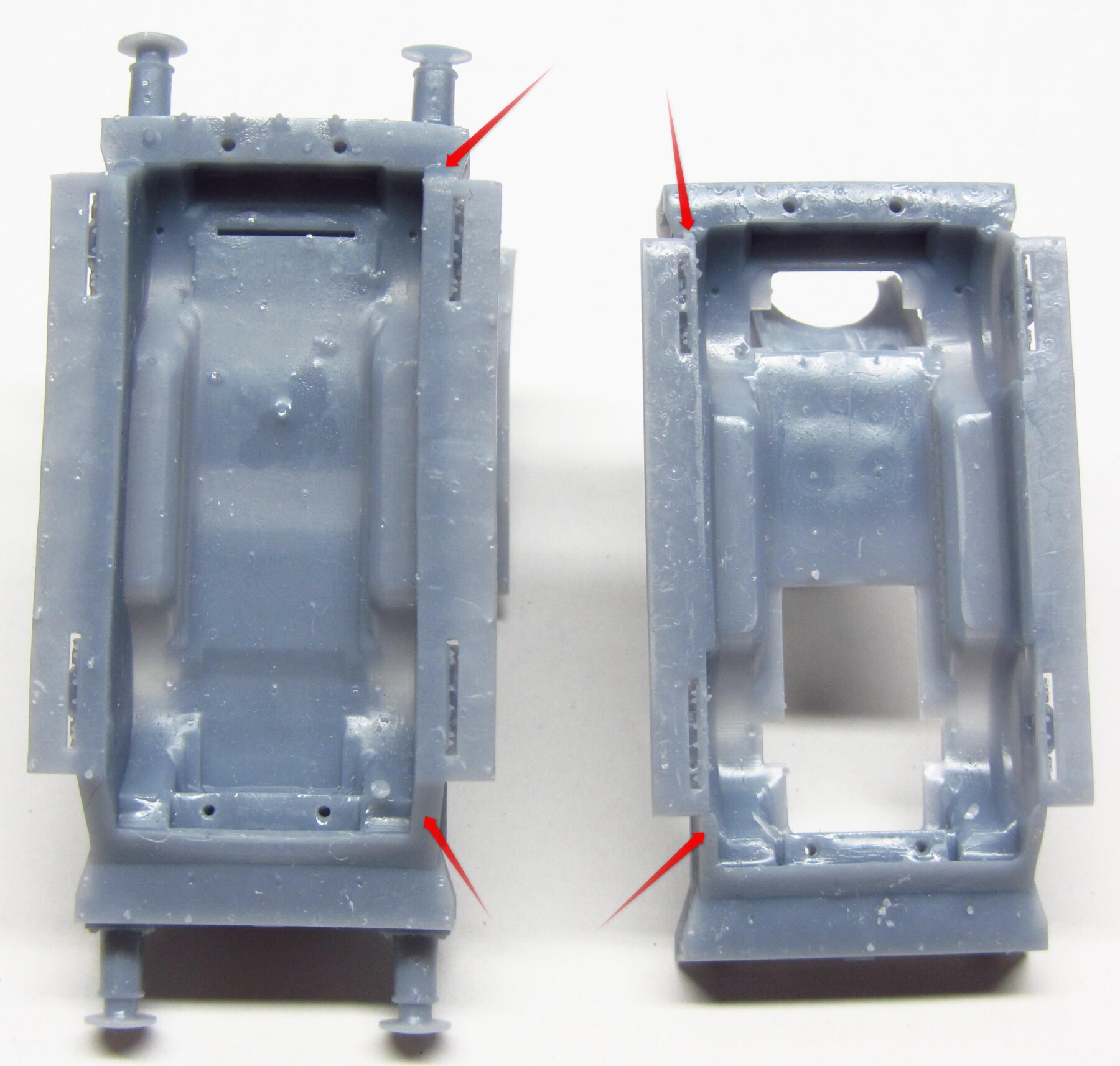

Rechts zie je de motorkap+cabine voorkant en de cabine achter kant. Zowel in het frame als in de cabine wanden bevinden zich relatief grote ronde uitsparingen (rode pijlen) voor de motor van de 1:32 versie, de vloer in de cabine mist (oranje pijlen).
Aan de onderkant van het frame bevinden zich nokjes (rode pijlen in de tweede foto) die daar niet horen te zijn.
Die uitsparingen en nokjes vond ik niet fijn. Daar de ontwerper z'n ontwerp niet wil veranderen, heb ik dat, op zijn aanraden, zelf gedaan. Een eerste versie zie je links in de eerste en tweede foto. Ik heb de beide frame helften en de twee bufferplaten in FreeCAD zamengevoegd, de uitsparingen dicht gemaakt en een vloer in de cabine gemaakt. Dat ging zelfs met mijn zeer geringe FreeCAD ervaring redelijk snel.
In derde foto zie je nog een paar dingen die niet perfect zijn, de bufferplaten zijn duidelijk te dik (rode pijlen), de montage punten voor de bedieninghandels voor de koppelingen zitten te ver naar binnen (blauwe pijlen) en de bovenkant van de bedienkast midden in de cabine is duidelijk te rond (groene pijlen).
Verder missen de "kast deurtjes" in de voor en achterwand van de bedienkast, de "kast deurtjes" in de achterwand van de cabine, en zijn de wielen te groot getekend. Bij de 1:1 oersik hebben de wielen een diamater van 800 mm, in het ontwerp bijna 900 mm, maar dat kun je door een schaalfactor vor de printer makkelijk veranderen.
De ontwerper heeft, om het printen in H0 makkelijker te maken, wel een .slt file van de complete kap (zonder wielen) met dicht gemaakte uitsparingen en een cabine vloer ter beschikking gesteld (zie de foto die ik eerder deze week geposted heb), maar in die complete versie zijn de frame zijplaten duidelijk dikker, zie de rode pijlen in de foto hieronder links. H0 wielen passen niet tussen de frame platen, in het originele frame (rechts in de foto hieronder) past dat net.
Een ander nadeel van de "complete kap" versie is dat het model aan de onderkant helemaal dicht is, daarom blijft er vloeibar resin hars in twee holle ruimtes (motorkap en gereedschapkist) zitten, wat niet gunstig is.

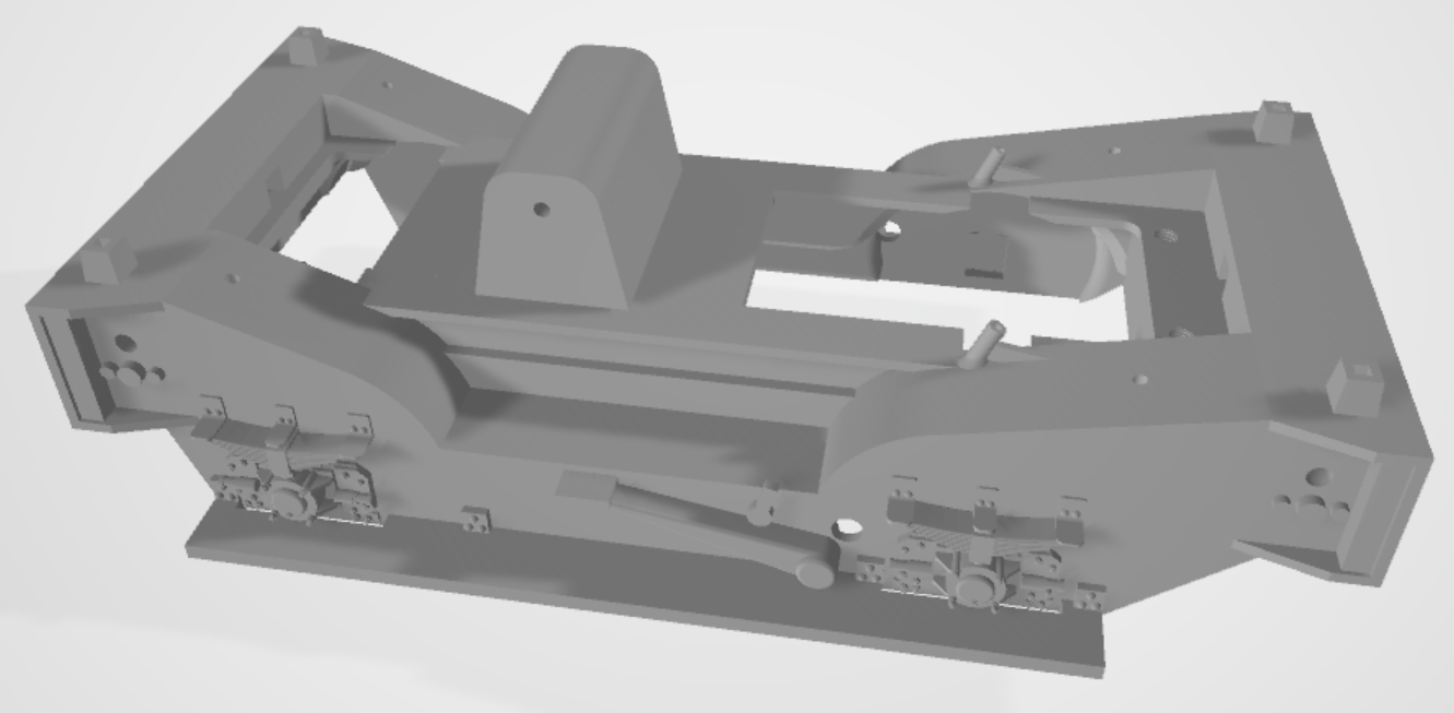

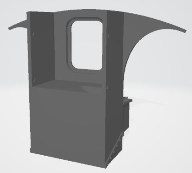

Hier nog twee plaatje uit FreeCAD van de voor en achterwand van de cabine die de dichtgemaakte uitsparingen (voor de motor in het 1:32 model) tonen.
Het invoegen van "kast deurtjes" in de cabine achterwand heb ik nog niet geprobeerd.
Mocht iemand de veranderde .slt files (frame en cabine wanden) willen hebben dan hoor ik dat graag. De files zijn door de manipulaties in FreeCAD nogal groot geworden...

Nu ja, die kritiek past in dit geval niet werkelijk.
De ontwerper heeft voor zichzelf, baserend op een of ander onderstel, een Oersik getekend in schaal 1:32 en die voor algemeen gebruik op Thingiverse gepubliceerd. Daarmee was het projekt voor hem ten einde. Dat iemand anders probeerd dat model dan in 1:87 te printen en daarbij een paar minder perfekte details ontdekt, kun je de ontwerper niet verwijten. Dat is niet fair.
Citaat van: MOVisser
En dat is juist het proces. Tekenen, printen, aanpassen, printen, tekenen etc.
Modellen dienen soms wel 5 tot 6 keer opnieuw geprint te worden.
Ja, dat heb ik in de afgelopen twee maand geleerd. Tekenen is een ding, printen iets anders, dat gaat niet vanzelf goed...
Mat name zoals nu bij de sik ook wordt aangegeven: te dikke randjes, verkeerde rondingen,..
Daarbij "verschalen" is niet zomaar te doen.
Ja, maar dat is in dit geval niet het "probleem" van de ontwerper. Die was met zijn model tevreden.
Het is wel jammer dat hij z'n ontwerp niet in het orgineel file formaat publiceren wil. Dan zouden veranderingen makkelijker zijn.
Maar dat kun je de ontwerpen ook niet werkelijk verwijten.

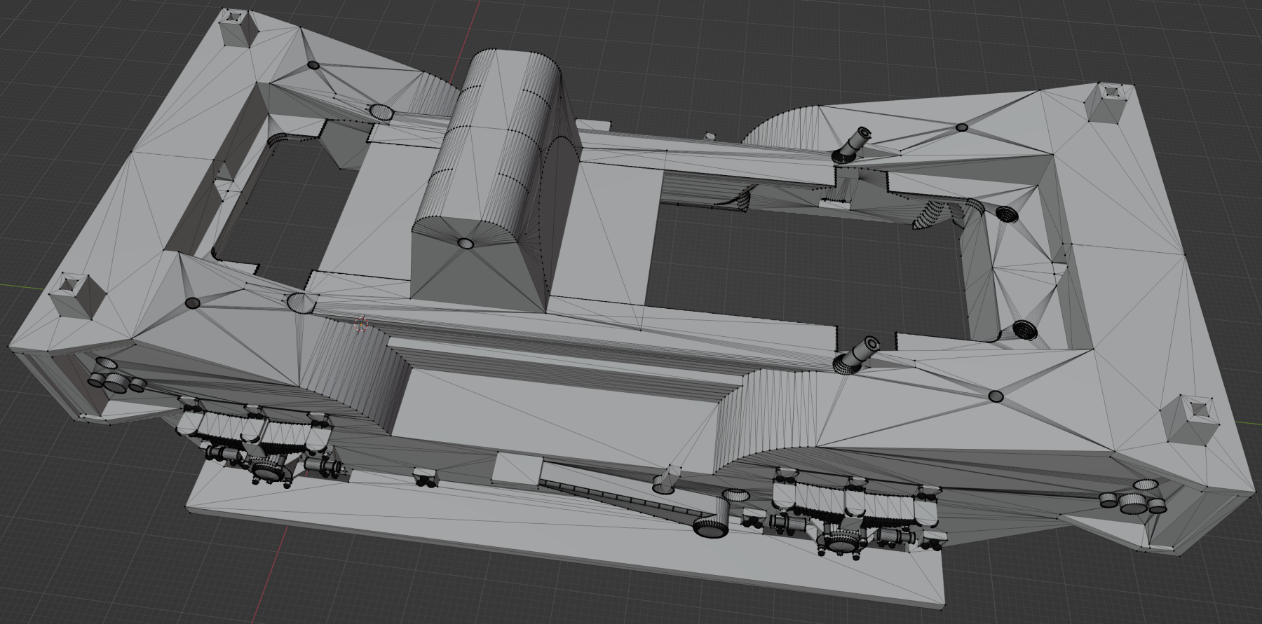

Als je Blender leert gebruiken, kun je gewoon alles doen met een STL. Je hebt controle over elke puntje.
Dat vond ik wel interessant klinken en heb het meteen geprobeerd.
Ik heb reeds twee van de vier niet correct gepositioneerde koppeling bedienhandels verwijderd, zie het volgende plaatje, de twee aan de achterkant zijn verwijderd:
Dat was niet echt moeilijk.
Bedankt voor de tip!!
Hier nog een plaatje direct uit Blender:
