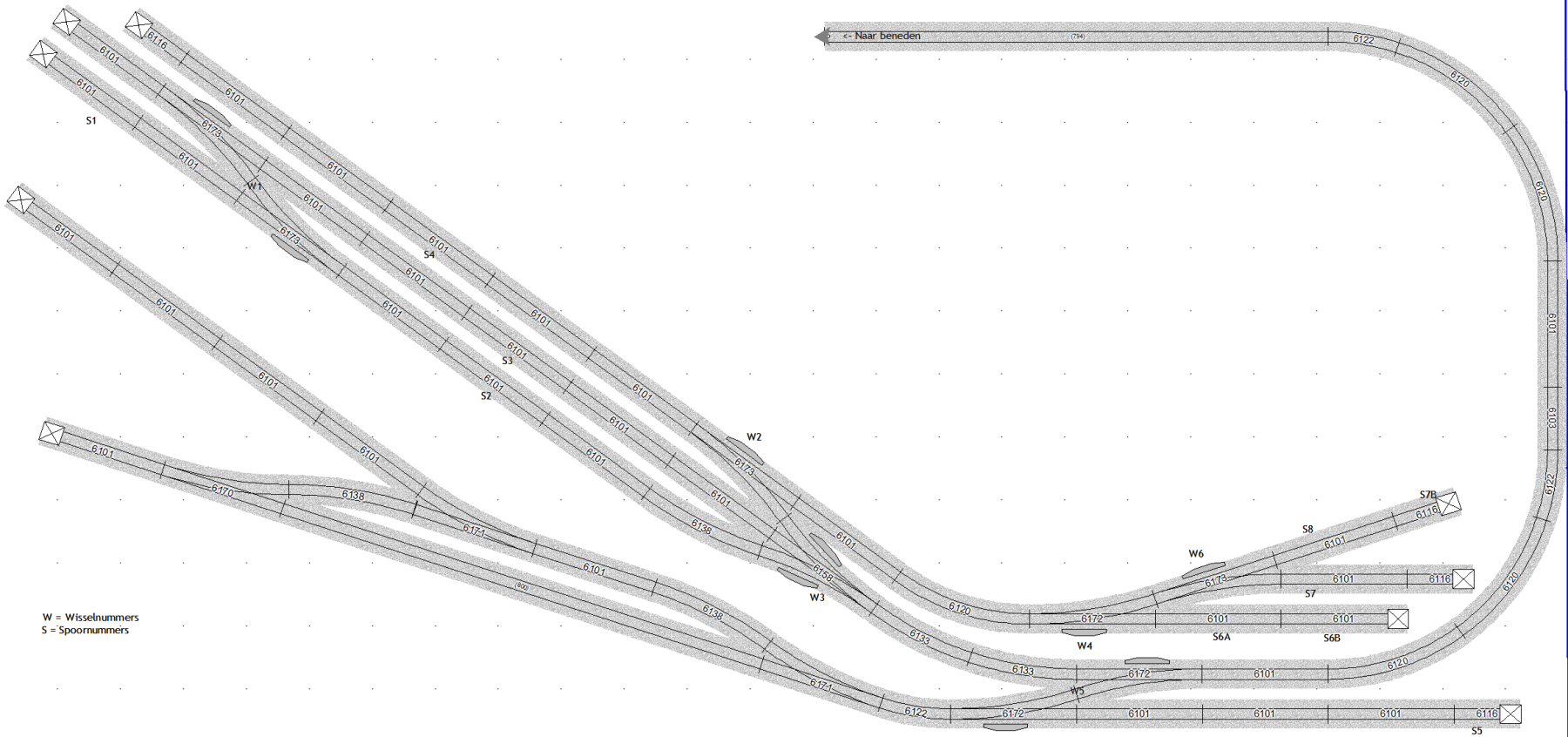

Ook maar eens een topic beginnen over mijn pogingen een modelspoorbaan te bouwen. Helaas (nog) niet veel ruimte (260x110), maar wie het kleine niet eert......
Laten we eens beginnen met het baanplan:
Links onder komt een havenkade. Aan de rechtertkant verdwijnt het spoor door een coupure naar het schaduwstation
Als rails gebruik ik Fleischman Profi en de baan wordt analoog bestuurd. Op dit moment is alle rails gelegd en is begonnen met scenery. Binnenkort volgen de foto's
Groet Roelof

Welkom!
Dit plan bevalt mij ook. Geen eindeloze rondjes rijden en wel verplicht omlopen aan het eindpunt en genoeg te rangeren.
Misschien wil je je nog eens voorstellen, want Longtall is vast niet je echte naam.
En ongetwijfeld krijg je ook van andere forumdeelnemers reacties op je bericht.

@Wolter: zijn naam staat onder zijn bericht, hij heet Roelof.
@ Roelof, heb je wel in de gaten dat het schaduwstation in een keerlus ligt? En heb je daar al een oplossing voor bedacht?

Hallo Roelof,
Wel een leuk plan maar net als Klaas aangeeft er zit wel een keerlus in verder ben ik nieuwsgierig welk land en tijdperk je gaat uitbeelden.
Wat bochten aangaat is 6120 een R1 bocht , met korte kleine wagons krijg je geen problemen maar langere wagons wordt het wel kiele kiele.
Ben benieuwd naar de foto's en veel succes bij het bouwen
mvgr Evert en Bas

Wat is het grote probleem met die keerlus dan.. ?

@klaas: omdat ik analoog rij gebruik ik de ompool schakelaar van Fleischman. Maar inderdaad met 2rail gelijkstroom moet je iets uitvinden voor de keerlus
@Wolter: Dat is ook mijn bedoeling, getrokken reizigerstrein, omlopen en weer vertrekken. De havensporen zorgen voor wat rangeer activiteiten
@ Evert/Bas : Ik rij met NS materiaal uit de nalatenschap van mij pa (op die manier ook besmet met dit 'fijne' virus)

Geen groot probleem. Maar ik was gewoon nieuwsgierig of hij het zelf wel gezien had en hoe hij het gaat oplossen.
