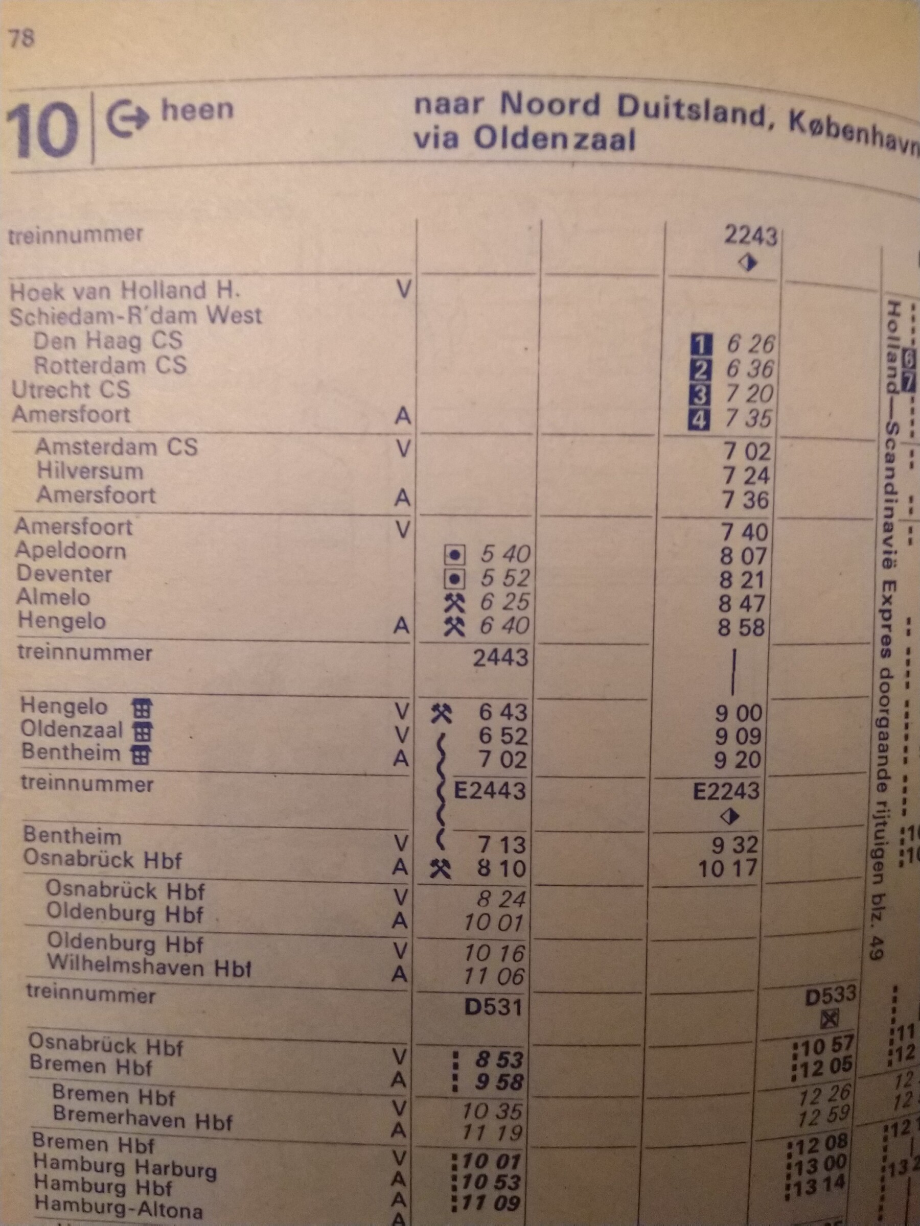

Ik heb ooit een keer deze trein gevonden als samenstelling die voor mij interessant zou kunnen zijn. Nu reed deze trein volgens mij normaal gesproken bij Oldenzaal Nederland binnen met een Duitse loc tot aan Hengelo en dan retour Germanië. Kennelijk was dat in 1975-'76 anders:
1975-'76 tr.2243 (naamloos): Amf 07.40, Apd 08.06/08.07, Dv 08.20/08.21, Aml 08.46/08.47, Hgl 08.58/09.00, Odz 09.09 (tot Hgl in het intercitypatroon)
loc (1100/1200/1300?) + Pl.E RD + DB Silberlinge (ABn + Bn + Bn + ABn)
Kennelijk kwam er dat jaar geen Duits bagagerijtuig mee de grens over. Ik heb destijds de eindbestemming niet opgeschreven, maar enkel het patroon in Nederland. Kan iemand me verlichten? Reed deze trein ook in andere jaren (welke zoal?) door naar Amersfoort of wellicht nog verder richting westen? Zijn er foto's van deze trein bij iemand bekend? Kortom: wie heeft er meer info over deze dienst met Silberlinge over de Twentelijn?

Ik ken deze specifieke trein verder niet, maar vond dit erover in spoorboekje buitenland van zomer 1976.
Gr, Jeroen

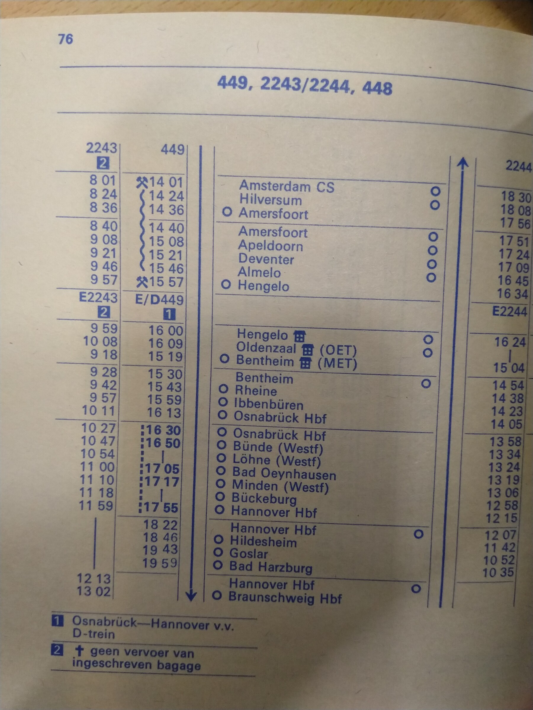

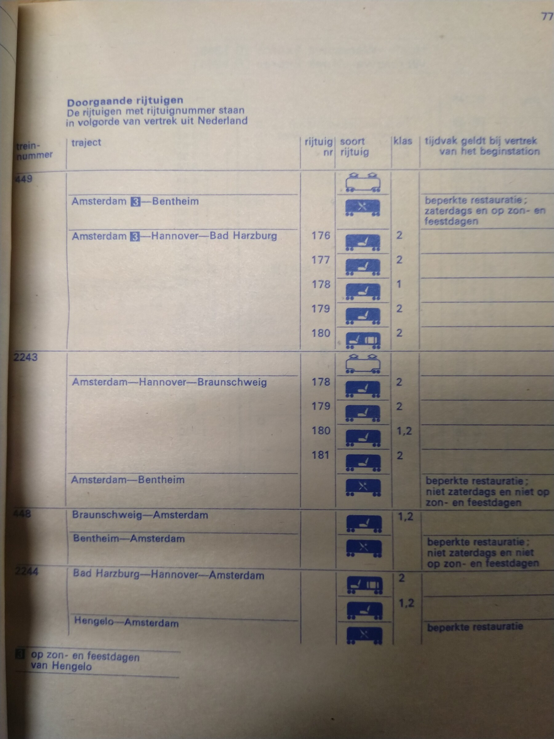

« Reactie #7 Gepost op: 14 February 2022, 22:54:32 »
In het spoorboekje van '76, '77 en '78 was geen samenstelling van de 2243 opgenomen. Pas in het boekje van zomer 1979 vond ik deze:
