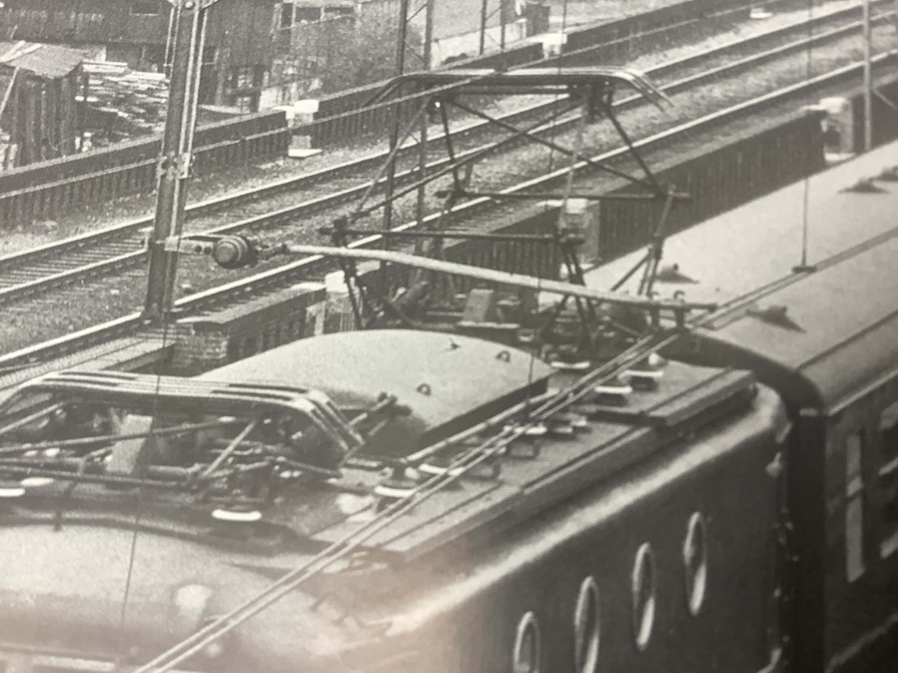

Daarbij vraag ik me af of de hijsogen op Nederlandse locs wel zo'n rechthoekig voetplaatje hebben. Volgens mij zijn ze rechtstreeks op de dakplaat gelast. Het is lastig om duidelijke foto's van de dakdetails te vinden.
Misschien een stukje draad van 0,2 of 0,3 mm in een U-vorm buigen. 2 gaatjes in het dak en de U er in lijmen of solderen.

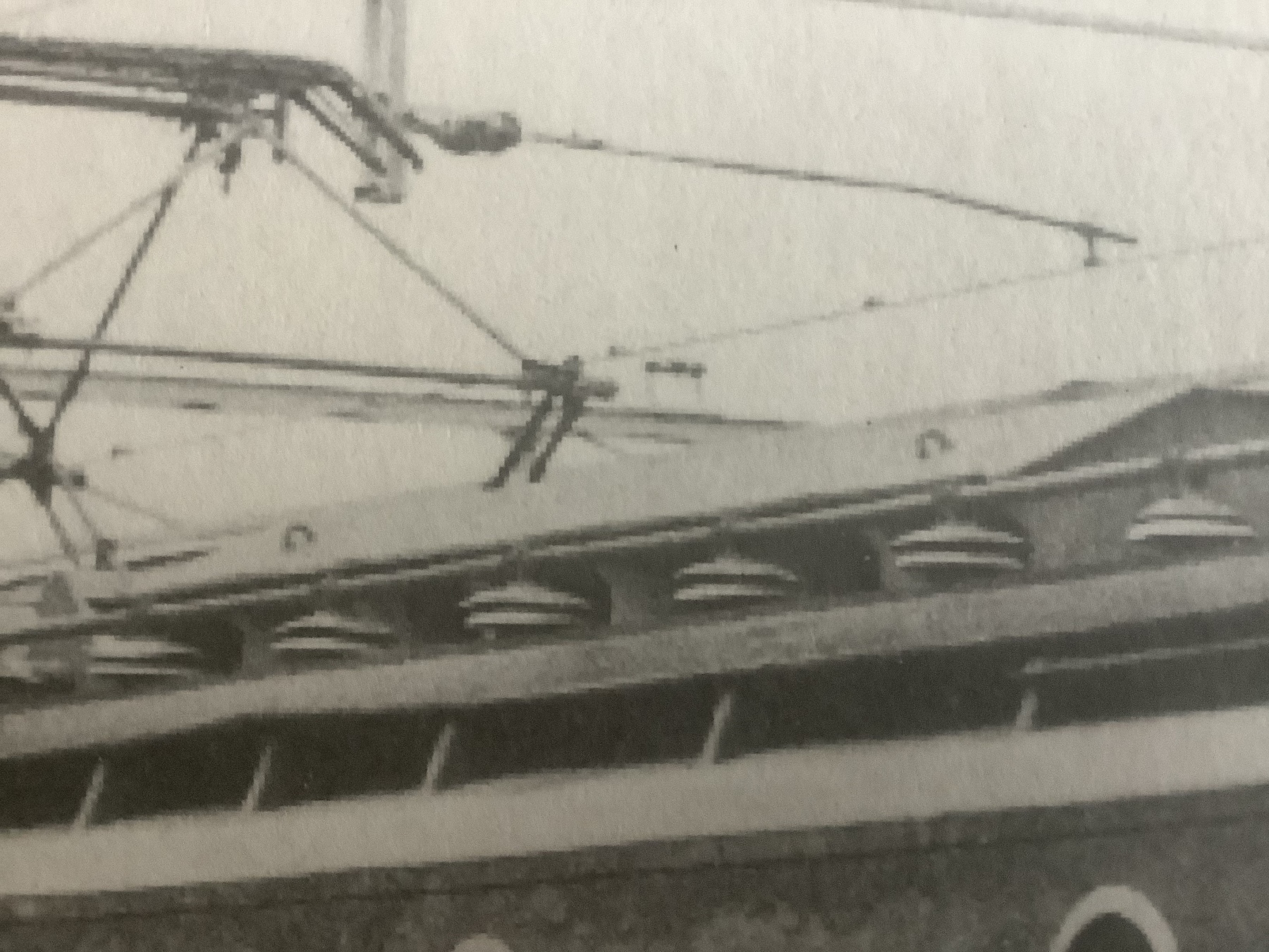

Frits, heb je ook zo'n foto van de ventilatiekap van de 1300? Volgens mij hebben die hijsogen een andere vorm.
  • Berichten: 5563
  • Modelspoor is emotie...
Re: Hijs-ogen voor locomotiefdak
« Reactie #10 Gepost op: 08 February 2022, 16:49:20 »
Dat zijn halfronde ogen die vast gelast zijn op die ventilatiekap... (bron: foto schutblad 1300-boek Uquilar)
Dat boek heb ik ook, dus die foto ken ik. Daar kwam ook mijn eerdere opmerking vandaan om een stukje draad in U-vorm te buigen. Maar een scherpe foto waarop je van boven op het dak kijkt vind ik niet in dat boek.
