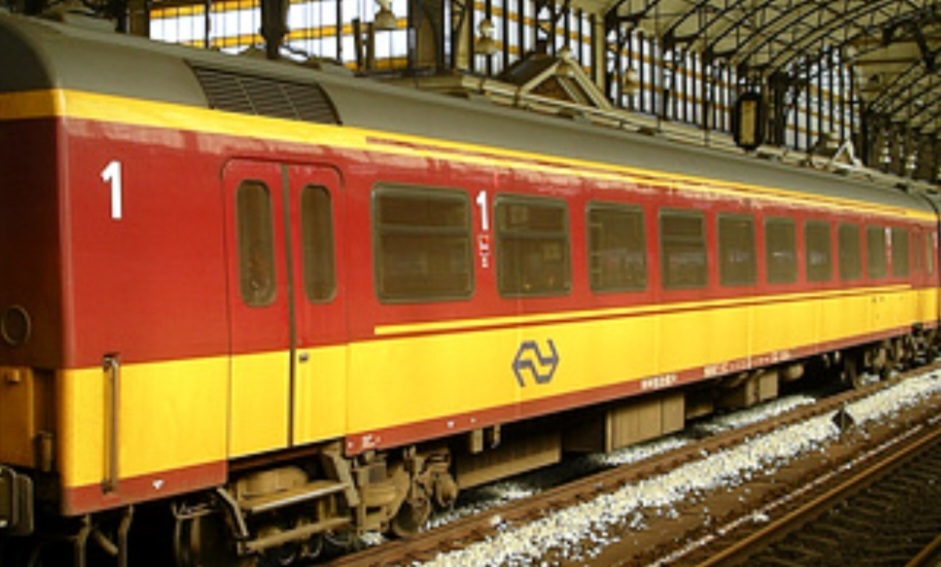

Het lijkt een (foutieve) combinatie van voor en na de modernisering.
De bovenste rode lijn, zoals op een rijtuig met airco....

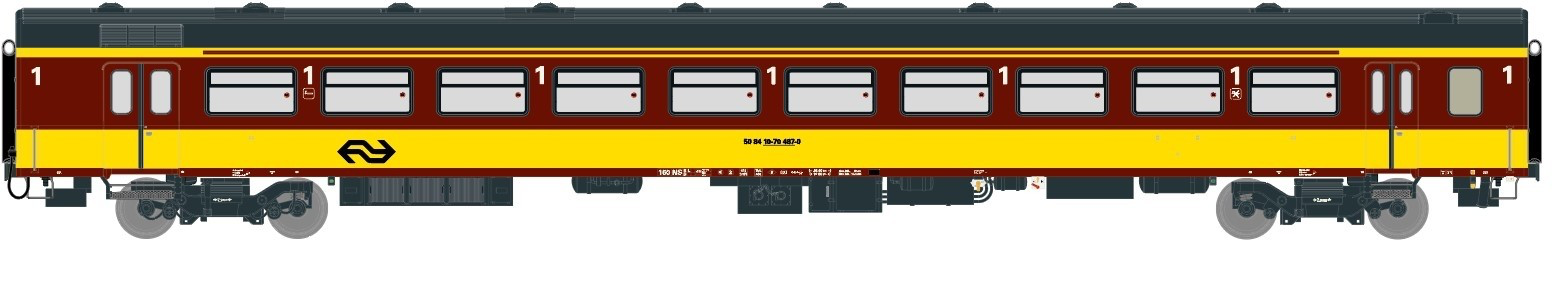

Dit van de 1e klas en 1e/2e klas was me nog niet opgevallen, maar valt me toch wel heel erg tegen van Exacttrain  >:(
Ik twijfel nu of ik de rijtuigen nog wel wil  :-\

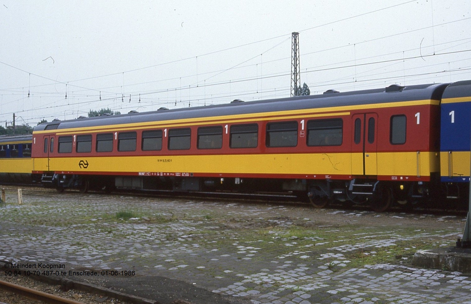

Heel toevallig heeft mijn spoormaat Meindert Koopman de 50 84 10-70 487-0 te Enschede gefotografeerd op de eerste dag dat ICR-3 in de reizigersdienst werd losgelaten (01-06-1986), mèt de revisiedatum.
Trek uw conclusies...

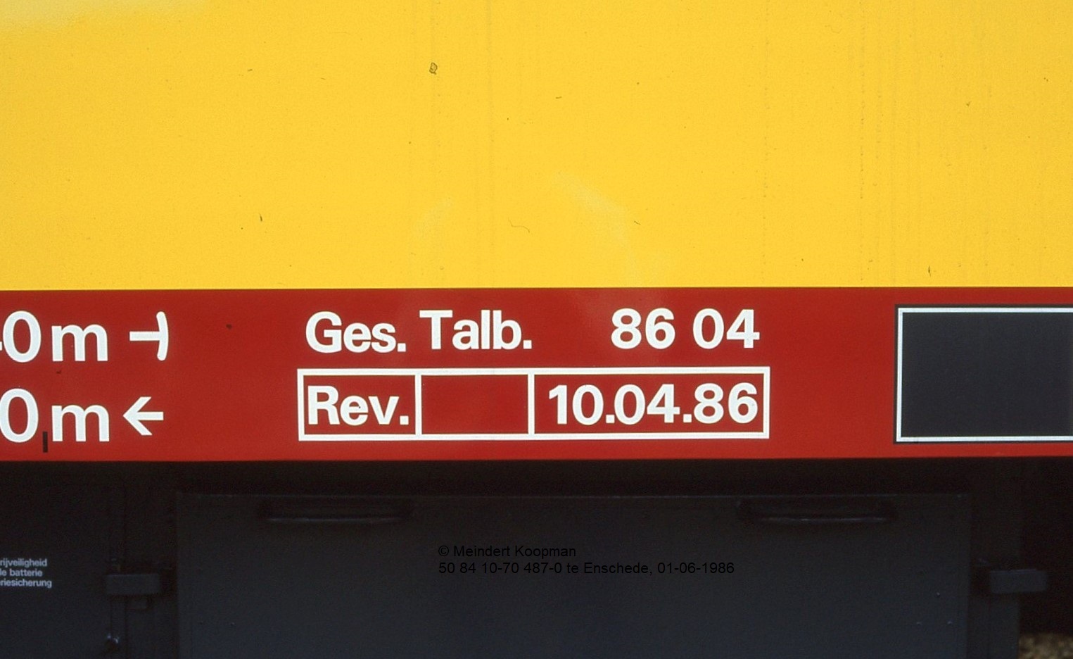

Raar, ik zie ook foto's van ICR waar de revisiedatum leeg is. Bij de 487-0 was het vakje in ieder geval aan beide zijden ingevuld. De 28-03-86 is toevallig de afleverdatum die Railwiki geeft.
Boven het revisievak staat nog "GES" met een datum. Is dat "geschilderd??" Bij Piko staat daar "86.03", bij ET "03.86"
Weet iemand wat juist is? wel of geen revisiedatum? En wat moet het formaat van "GES" zijn?
ET is fout, er staat eerst het jaartal en dan de maand. Een lege datum is wel mogelijk.
Of een verkeerde aanpassing van een geel/blauwe A waar de streep wel zo liep. Het lijkt wel een haastklusje.

Zo te zien hadden de Benelux AB rijtuigen origineel een extra gele streep. De foto van Mispoes toont dat een A rijtijgen dat ook hadden. Na de revisie is dit blijkbaar gelijk getrokken met ICR (dus een rode streep in de gele streep en een extra gele streep in het rood onder de ramen. Daarmee zou de ET Benelux A rijtuigen dus na 2004 ingezet kunnen worden als ik alles goed lees. De AB rijtuigen werden toen verbouwd tot B.

Nee, want tijdens die verbouwing is er meer aangepast dan alleen de strepen.
Het interieur wijzigde compleet, het logo werd blauw en het meest opvallend, de ramen werden vernieuwd en konden niet meer open. Dit vanwege de airco. Ze kwamen ook gelijk met de wand te liggen.
Er is maar één conclusie; ET zit fout.
Understatement, het is ook geen haastklus geweest,
Men heeft het zelf fout gedaan  >:(

Ik weet dat ik niet bekend sta als ET-lover, maar Corne en anderen die nadenken over ICR Benelux; Houd er rekening mee dat de rode band mogelijk niet aansluit op een 11.8 van LS Models of een merk dat daar nog mee gaat komen. Zie ook ICRmh ET en Traxx.
