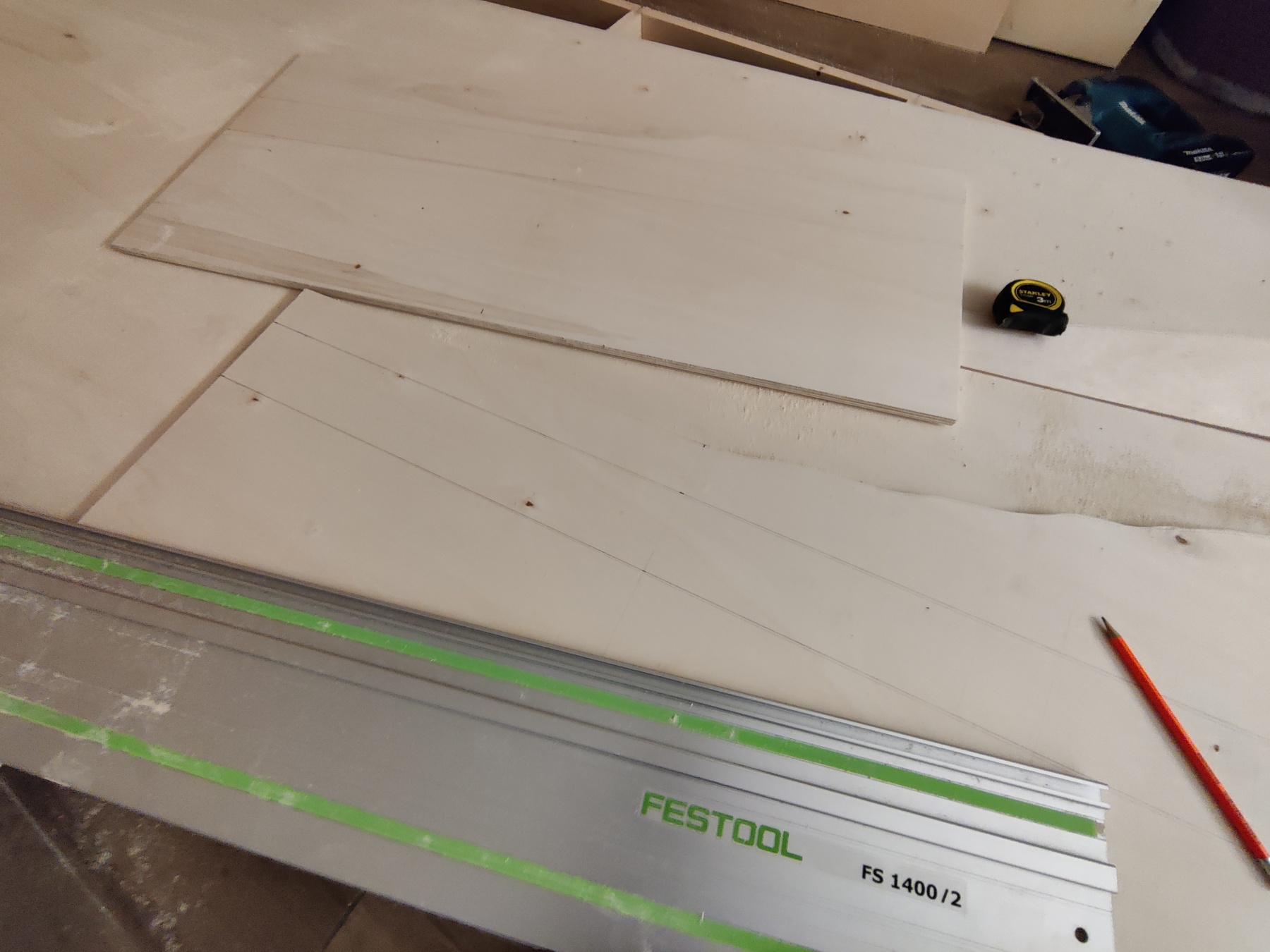

De woonkamer is deze dagen weer even veranderd in een werkplaats nu het ook tijd wordt de laatste grote houten platen te zagen. Het betreft de beplating aan de zijkanten van de modelbaan én de contouren voor het 'landschap'. Dat is dan het 'grote water' onder de stalen brug, de rivier en het aanpalende stuk waar de zaagmolen komt.
En wat is een berichtje zonder plaatjes
Het houten frame wat later als frieslijst gaat dienen is nu in gebruik als zaagtafel
Alles netjes aftekenen.
De zijpanelen aan de korte zijde zijn gemonteerd. Er is een 'kijkvenster' die precies een hoogte heeft dat de trein er ook niet uit kan vallen.

Oei, een tracksaw in de woonkamer ?? Dat mag ik niet hoor
gelukkig heb ik de luxe van een garage. Ik heb een Makita met o.a een 1900mm geleiderail, ideaal voor modulebouw en meer

Ja, goed gereedschap is het halve werk. En met deze geleiderail van 2800mm kan ik mooi recht het hout zagen. Ik heb ook een draadloze decoupeerzaag (had vroeger met draad, maar draadloos is zoveel fijner) en ik heb een afkortzaag. Met die drie machines kun je elke klus klaren.
Wat betreft de woonkamer: normaal is dat hier ook niet de bedoeling maar de plaat was met 122x244 iets te groot voor de garage (liggen nog teveel andere spullen voor de treinbaan). Normaal zaag ik alles wel in de garage (of buiten, maar dat was nu met regen geen optie).

Hopelijk in de woonkamer gezaagd met de stofzuiger aangesloten! Anders 5 min zagen en halve dag stofvegen.
Heb dezelfde Festo en een Dewalt verstekzaag maar gezaagd word buiten! Kom in de garage na maanden nog steeds zaag stof tegen, omdat het maar was om 2 latjes op lengte te zagen!

Het zagen deed ik zonder stofzuiger aangesloten dus inderdaad flink wat stof. Maar om die reden verzamel ik zoveel mogelijk zaagwerk zodat alles in één keer achter elkaar kan. Het meeste kan wel in de garage, alleen de grote platen pasten net niet. Het liefst doe ik dat dan buiten maar afgelopen week was het slecht weer en was dat dus geen optie.
