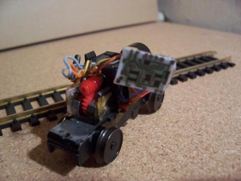

Ik ben een volkomen digibeet op treinengebied: mijn pas gekochte Sik blijkt bij ingebruikname reeds voor digitaal te zijn omgebouwd
Ik ben niet van plan naar digitaal over te stappen, dus ben van plan het er uit te solderen. Ik heb wel een paar vragen aan de ervaringsdeskundigen op dit gebied: Wat zit er eigenlijk in (zie foto)
en is het verstandig om de decoder er uit te solderen of kan ik beter het chassis te ruil aanbieden voor iemand die zijn sik nog om wil bouwen? Ik heb ook geen idee of er dan een andere motor in zit.
Alvast dank voor uw tips.

Op zich maakt het niet zo veel uit als de decoder ingesteld staat voor het rijden met analoog en digitaal!
Dan zou ik als ik jou was de decoder lekker laten zitten!
Even controleren op je baan, als hij rijd niets veranderen aan de lok.
En anders even door iemand die digitaal rijd op analoog laten zetten.
Grt, Gideon

Als je echt analoog wilt blijven rijden kun je volgens mij beter de decoder er uit slopen. Een decoder veroorzaakt nl. een spanningsval, en dus zal je loc met decoder pas bij een tamelijk hoge spanning beginnen te rijden.
Voordat je gaat slopen eerst even kijken hoe de draden zitten. Waar nu rood en oranje zitten moet in de analoge situatie aan elkaar. En waar nu zwart en grijs zitten moet ook aan elkaar.
Op de foto zie ik ook een gele en een blauwe draad, dat wekt de indruk dat er een frontsein op zit. Als dat zo is dan is dat er ook bij geknutseld, want af fabriek heeft de sik geen verlichting.

Bedankt voor de tips, ik soldeer het spul er voorzichtig uit. Voor de liefhebbers: zie gratis decoder aangeboden bij de EHBO
