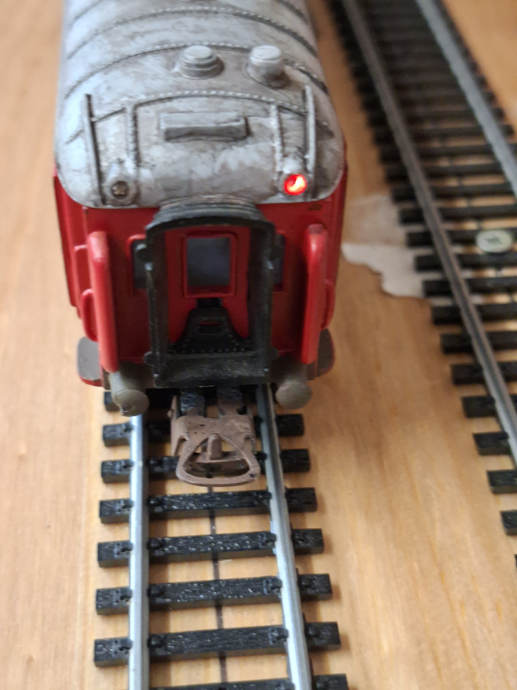

Ik had in dit oude Lima rijtuig sluitseinen gemaakt. Maar nu knippert er 1. Soms brand het ene ledje en soms niet.  Er zit een 35V 1000 uF condensator in, gelijkgericht en weerstanden. Zoals het hoort. En het heeft tot nu toe ook altijd gewoon gewerkt.
Hoe kan dat?
Albert
https://denapp.blogspot.com/
  • Berichten: 3632
Re: Fleischmania Nostalgia
« Reactie #388 Gepost op: 23 October 2025, 11:03:40 »
Dat lijkt mij toch een kwestie van ergens een los contacct? Of is het knipperen continu aanwezig?
  • Berichten: 2246
« Reactie #389 Gepost op: 23 October 2025, 12:42:03 »
Het blijkt een zelfherstellend rijtuig te zijn. Ik had de baan 'aan' laten staan en toen ik na een poos terugkwam in mijn treinenhok bleken beide ledjes te branden..... Ik kon schudden en rammelen wat ik wou, ze blijven branden...... Zeg het maar.
Het enige wat niet volgens protocol was is dat ik eerst een gewone gelijkstroom uit de pbm op de baan had gezet. Toen brandde er 1 led, en met de dcc erop begon het geknipper.... dus ik zal wel iets niet goed gedaan hebben....
Albert
