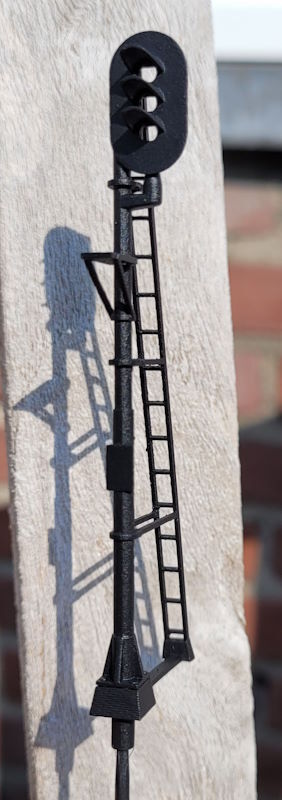

De zomer is voor mij niet echt om aan de trein te bouwen, maar toch iets gedaan. Ik was bezig met het zelf bouwen van NS seinpalen op basis van 3D prints van Shapeways. Helaas gingen die failliet eerder dit jaar. En dus zat ik mogelijk zonder seinpalen in de toekomst. Het gaat om deze seinen:
Shapeways

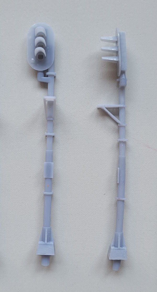

Dus een SLA 3D printer geleend en zelf de NS seinen getekend op basis van de afmetingen op wikipedia. Dat ging vrij goed.
Helaas is het sein dan echt te laag wanneer deze naast een H0 baan staat. Geen idee waarom, maar het ziet er niet uit.
Dus hoger gemaakt zodat het klopt met de palen die ik al heb. Zal wel komen door de hoge liggen van het spoor?

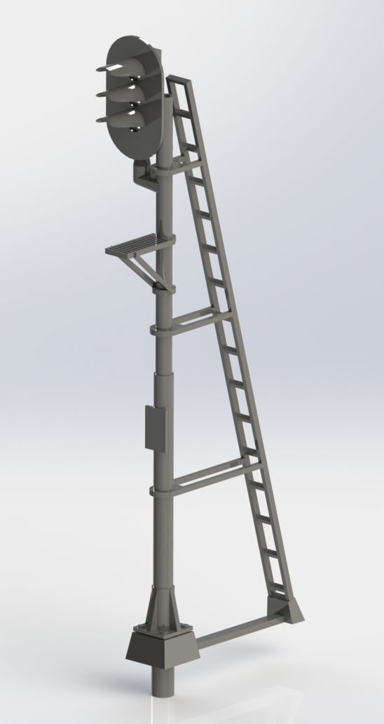

CAD Model
Na vele pogingen om de SLA printer te laten doen wat ik wil, is dit nu het resultaat:

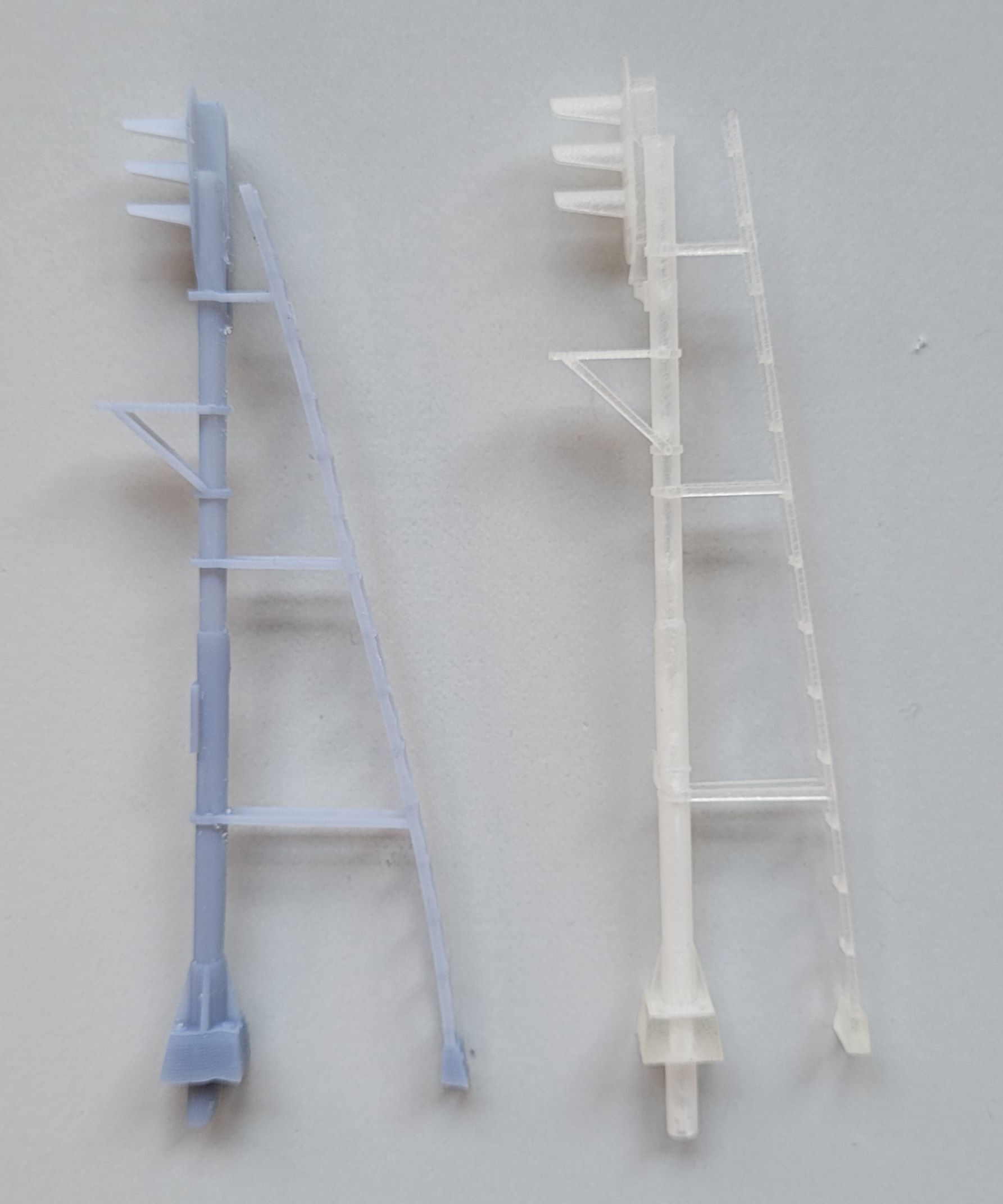

Print met vaste ladder vs Shapeways
Zijdeglans zwart gespoten
Losse ladder print veel makkelijker

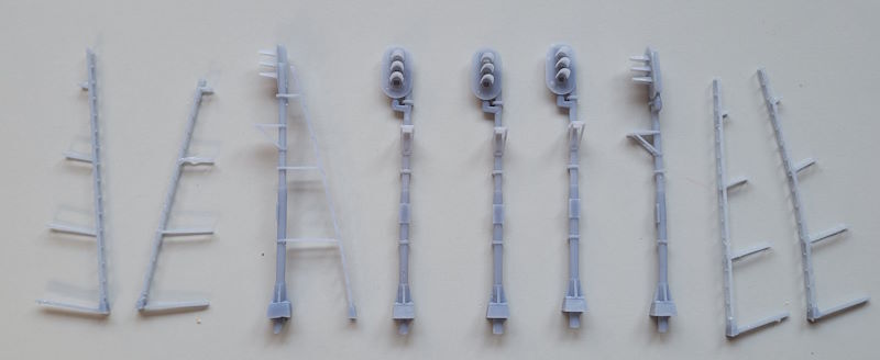

Deel van de collectie
Ze zijn klein beetje krom, maar na lijmen vd ladder al minder. Loopt wel los denk ik.
Nu aan de SMD leds beginen.
Groet Matthijs
Laatst bewerkt op: 31 August 2024, 11:52:34 door Matthijsfh
