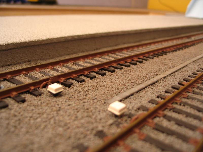

Ik heb het hetzelfde gedaan als Br212 en als je het dan netjes afwerkt, ik heb bijv een kabelpaddestoel ernaast geplaatst, dan vallen ze niet meer op en horen er gewoon bij.
Zie hier.
Gr. Remco.

Wow! Mooi opgelost zo!
