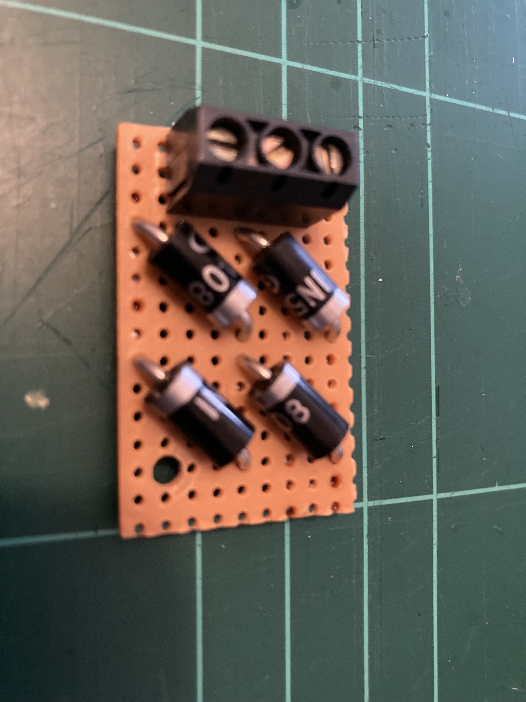

Deze is volgens mij bedoeld voor een enkele verbinding naar een ongedetecteerde sectie. Ik heb de indruk dat Erik er eentje wil om meerdere punten aan te sluiten. Om welke centrale gaat het?
De weerstand is overbodig.
Ik heb nog wel zelfgefabriceerde 3A versies liggen. Overigens is iedere brugcel een complete diodeschakeling. Je moet alleen de plus en de min met elkaar verbinden. Zo verkoopt Rosoft ze.

Berichten: 22853
Re: Vraag over toepassing diodeschakeling bij bezetmelding
16 January 2022, 10:45:22 »
Als je deze mooi genoeg vindt en je centrale komt ook niet verder dan 3A, dan even je postadres via pb geven.
De linker en rechter aansluitingen van het kroonsteentje gebruiken.

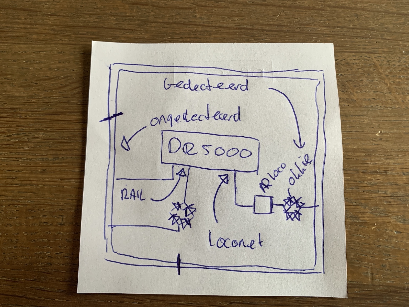

Ik heb er een nodig voor de ongedecteerde stukken rails. Ik wil deze plaatsen net tussen de centrale en de voedingsleiding die gebruikt wordt voor de ongedecteerde stukken. Ik heb een DR5000 centrale, maximale stroom is 3A. Wilde het zo doen.
Baan loopt in een vierkantje (in dit plaatje). Links een ongedecteerd stuk waarbij ik de diodeschakeling wil plaatsen. Rechts een Loconet bezetmelder waarbij er gebruik gemaakt wordt van een OKKIE en daar zitten ook bruggelijkrichters in.
Printje van Henk ziet er netjes uit, dus ik stuur hem zo even een PB.
Waar moet zo'n bruggelijkrichter geplaatst worden? Is er een min en een plus van de railuitgang?
Berichten: 27240
16 January 2022, 11:58:55 »
Bij digitaal is er niet echt een plus en een min. Maar de diodeschakeling moet aan dezelfde kant als de okkie.
Berichten: 22853
16 January 2022, 13:55:05 »
De diodeschakeling komt er aan.
Je moet dus de twee buitenste aansluitingen van het kroonsteentje gebruiken. De middelste helemaal niet. De ene aansluiting moet naar de centrale, de andere naar de rails. Welke maakt daarbij niet uit.
