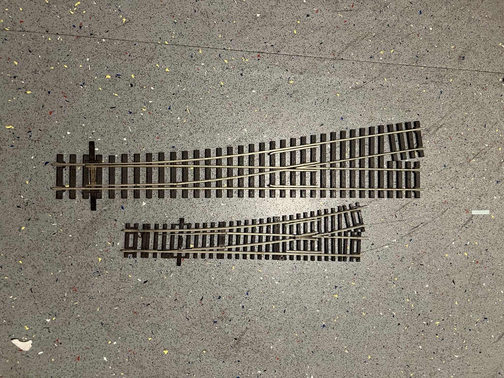

Een ander bijkomend voordeel is dat alles wat voor On30 gemaakt is, door relatief krappe bogen kan, waarmee je wat minder ruimte nodig hebt voor bogen en wissels. (zie hieronder een H0 Roco-line wissel naast een On3 wissel met minimum boogstraal)
Een andere reden waardoor veel mensen voor On30 kiezen is dat het materieel goedkoper en goed verkrijgbaar was. Bachmann heeft heel veel ontzettend leuk logging materieel uitgebracht die relatief goed geprijsd waren.
Ik spreek in verleden tijd omdat de prijzen hiervan tegenwoordig niet meer zo lief zijn naar mijn mening.
Het nadeel van dit materieel is, dat veel van de wagentjes relatief te klein uitvallen om correct 1:48 D&RGW en RGS uit te beelden. Daarvoor ben je toch aangewezen op AMS en San Juan in On30.
Dat gezegd hebbende sta ik met de aankoop van de On3 Galloping Geese voor de keuze om de twee ganzen om te sporen van On3 naar On30, en daarmee twee messing modellen enigzins mee te vernaggelen, of om alles om te sporen van On30 naar On3.. Na uitgebreid onderzoek ben ik tot de conclusie gekomen dat de tweede optie het beste is. Juist doordat de Bachmann modellen te klein zijn, heb ik eigenlijk alleen materieel dat zowel voor On30 als On3 uit is gebracht. Hierdoor is het omsporen vrij eenvoudig.
De grootste klus hierin is; het spoor.
Momenteel zijn er geen actieve aanbieders van On3 flex-track. Dit betekent dat ik totaal ben aanwezen op zelfbouw. Wissels (#6) zijn nog wel beschikbaar (Zie bovenstaande foto van een exemplaar die ik heb mogen lenen van een forumgenoot.) Echter zijn die alleen in Code #100, en als ik toch ga zelfbouwen kan ik net zo goed alles in Code #83 doen, wat het lichtere spoor op de RGS naar mijn mening beter vertegenwoordigd.

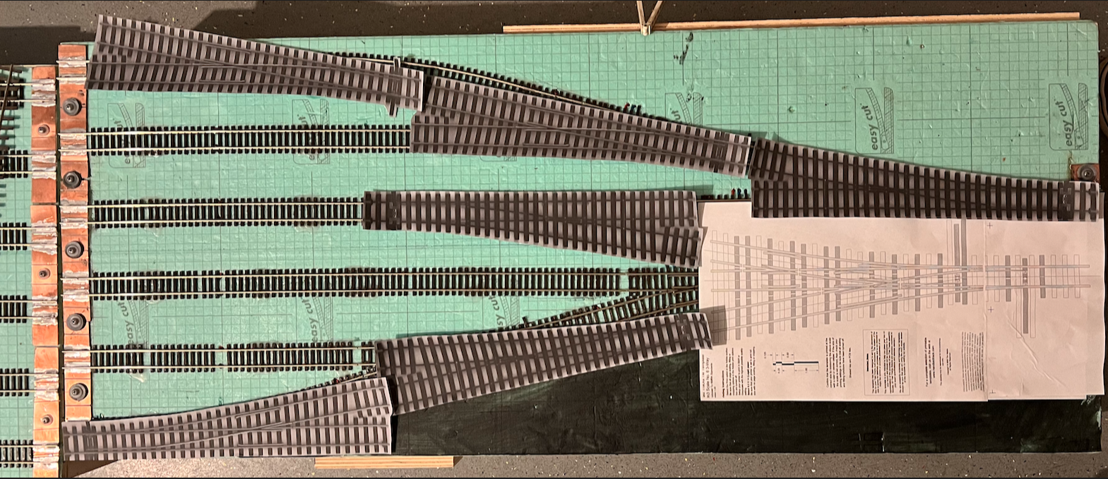

Met het gebruik van een driewegwissel zou mijn wisselstraat er dan zo uit komen te zien;
Dat is dus de volgende stap; de mallen van Fast Track bestellen, het schaduwstation hiermee ombouwen en vervolgens twee 180 graden bogen bouwen.
Daarna kan ik een rondje maken en nieuwe On3 modules bouwen met scenery om het rondje compleet te maken.

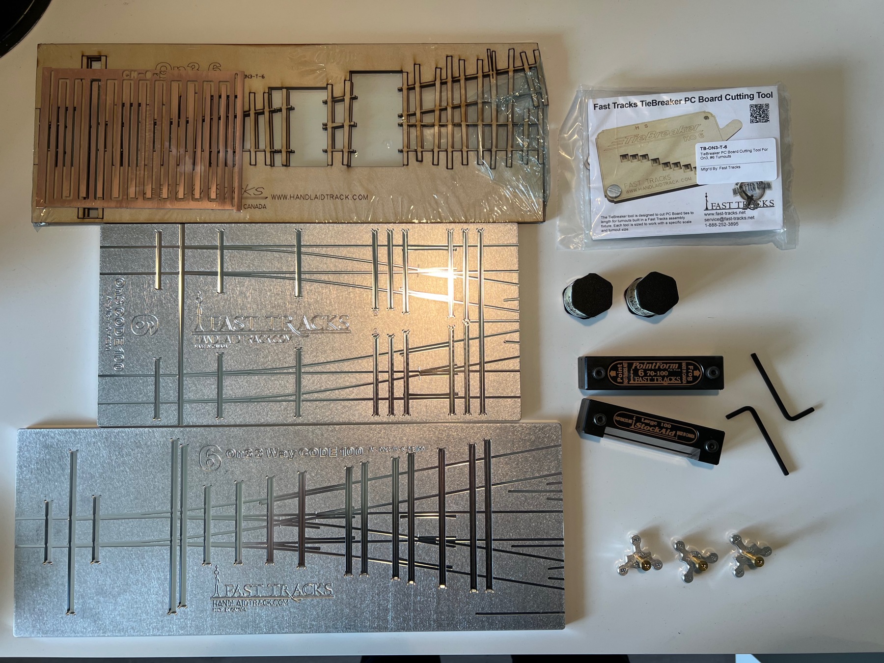

- Veel reizen voor werk, waaronder een paar tripjes naar de VS. Dit had wel als voordeel dat ik wat spulletjes in het hotel kon laten bezorgen;
Nu ik de mallen en het specifieke gereedschap heb om zelf On3 wissels te bouwen staat het schaduwstation als eerste op de lijst. Vooral de 3-weg wissel ziet er uit als een leuke uitdaging
Hier wat
filmpjes
waarin beschreven word hoe het wissels bouwen met de mallen gaat.

Gisteren de laatste benodigdheden gehaald (Rocoline flexrails) en vandaag begonnen met de eerste wissel.
Die gaat nog niet zo snel, maar is wel leuk om te doen. Ben ongeveer halverwege gekomen.
