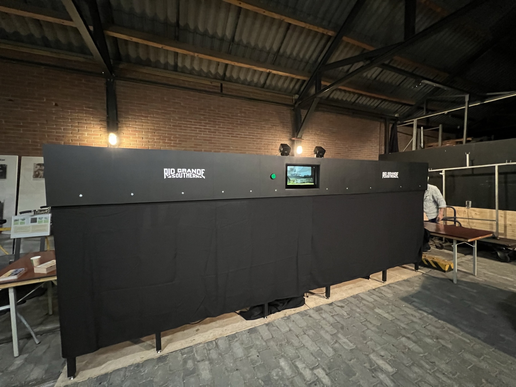

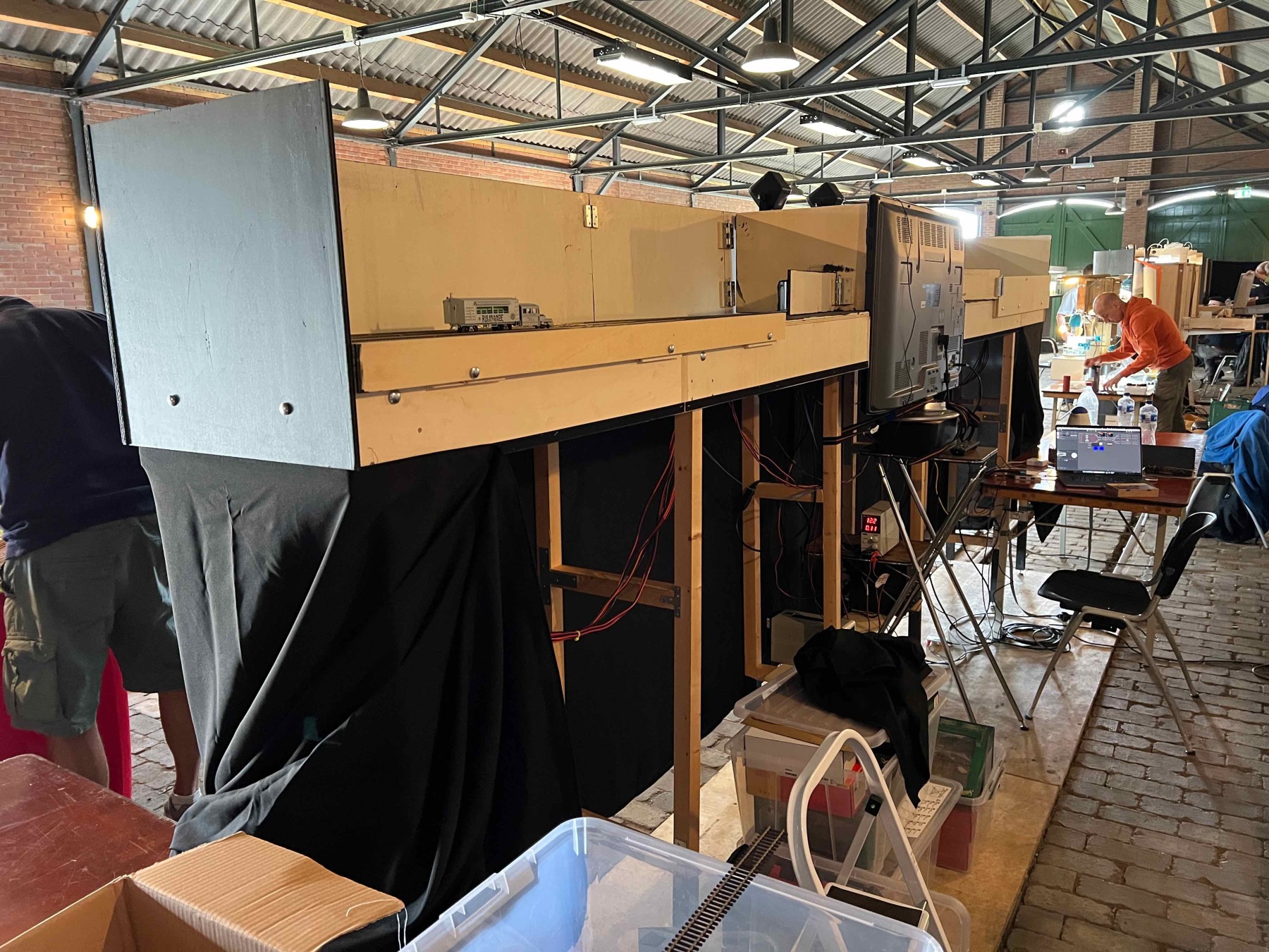

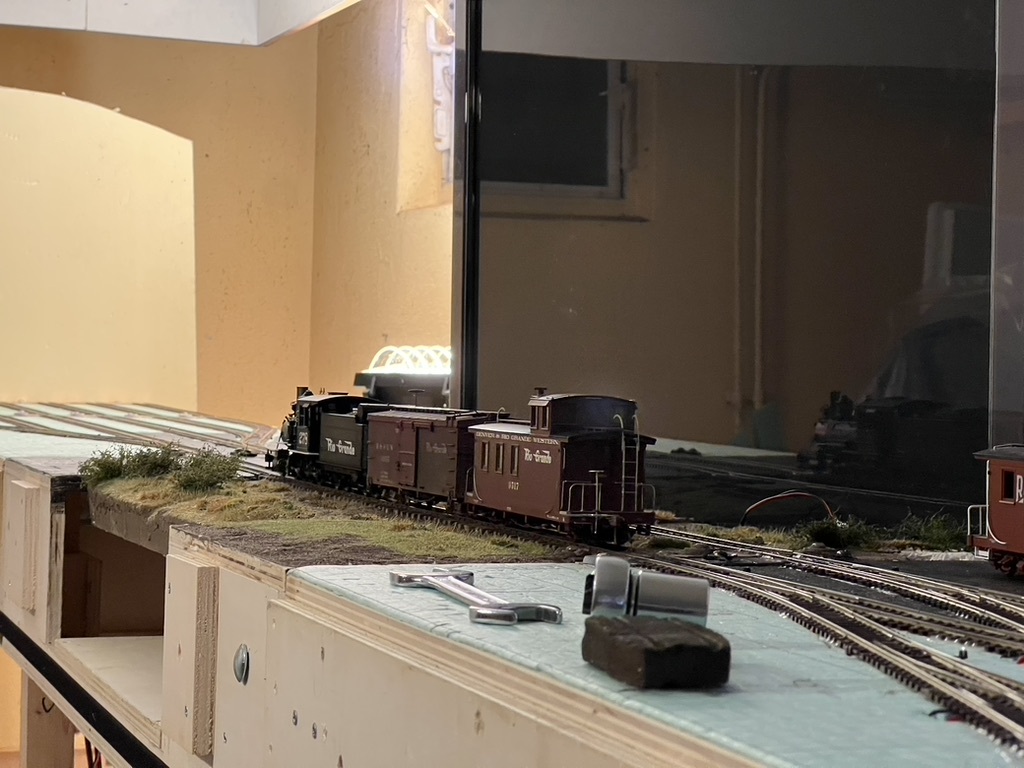

Dit weekend voor het eerst met het baantje op pad geweest naar de Smalspoormodelbouwdagen in Katwijk.
Erg gezellig en geslaagd weekend, erg leuk om mensen eens in levende lijven te ontmoeten.
Bedankt organisatie en andere deelnemers aldaar
Ik heb de afgelopen week alle zeilen bij moeten zetten om een goedlopend verhaal over de Rio Grande Southern te editen/programmeren terwijl ik tegelijkertijd ook het baantje af moest bouwen en presentabel moest maken. Dat is uiteindelijk gelukt met als resultaat een 8 minuten durend verhaal waar door het synchroon laten lopen van licht, video, audio en uiteraard treinbewegingen ik een enigszins beknopte geschiedenis van de RGS heb weer gegeven. (Valt niet mee met een tijdlijn van ±1890 - 1953.) Bezoekers konden het verhaaltje zelf instarten met een knop en alles ging voor de rest automatisch.
Na deze "Try-out" een waslijst aan dingen die ik ga veranderen dan wel aan de baan, dan wel aan het verhaal inhoudelijk, dus nog genoeg te doen!
Nog wat foto's;

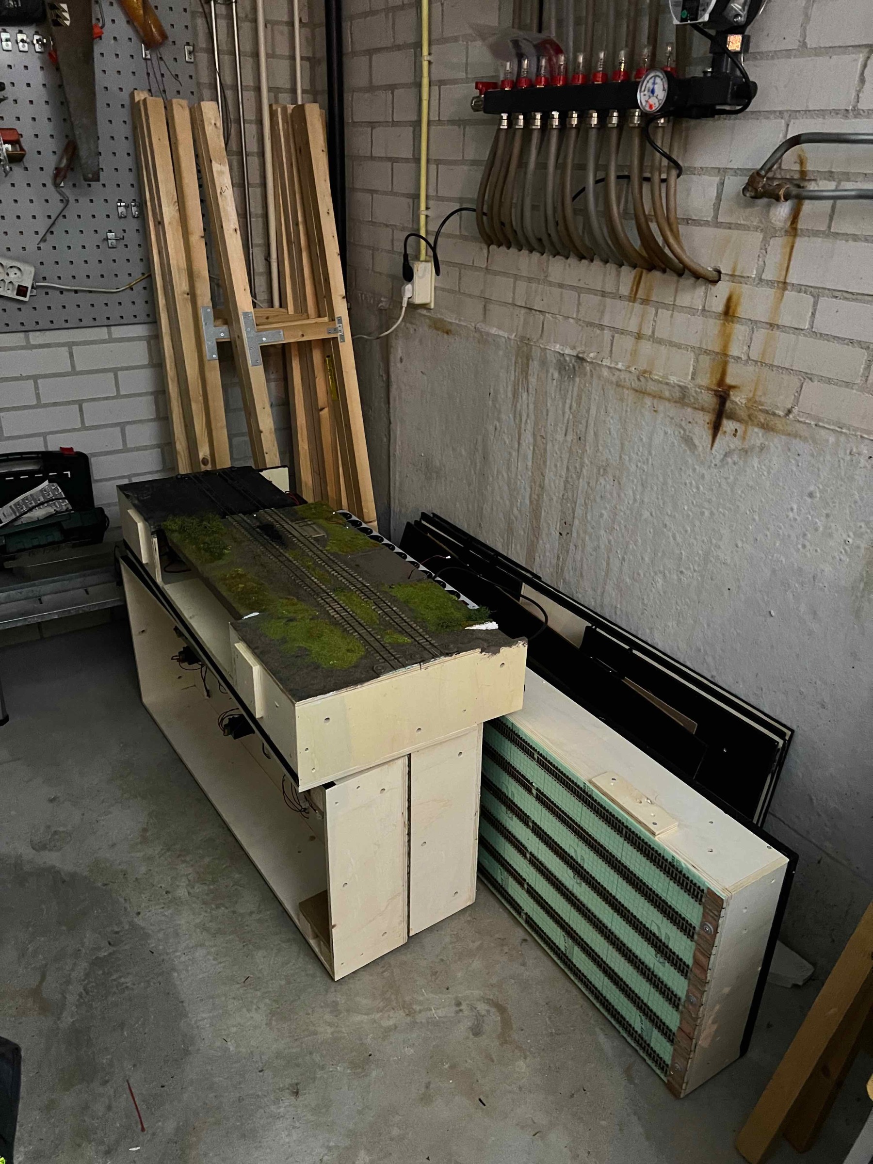

Zo stond het er bij in de rijtuigenloods;
En alles weer terug;

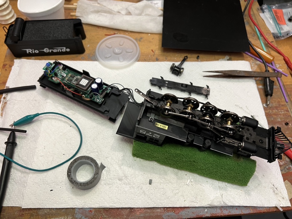

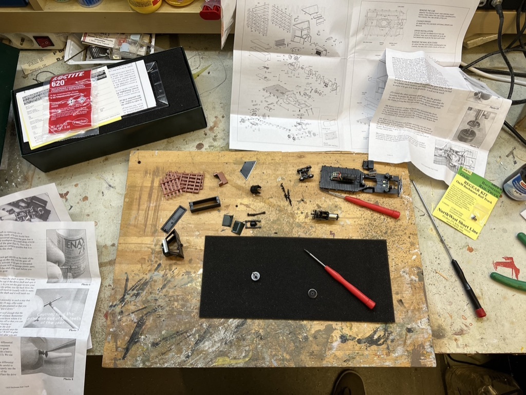

Om te beginnen met punt 1; het repareren van de locs;

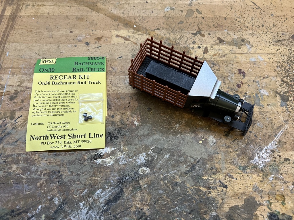

De Railtruck van Bachmann Spectrum was al eens langs gekomen in dit draadje. Toen moest ik de reparatiewerkzaamheden staken en heb ik een tandwielsetje bij NWSL besteld. Deze was binnengekomen en daar ben ik mee aan de slag gegaan.
Na wat gepruts heb ik 1 van tandwieltjes in het gearboxje vernielt... Dus bij de Bachmann spare-part shop 2 nieuwe setjes bestelt. (inmiddels ben ik voor de onderdelen + verzending meer kwijt dan ik origineel voor het hele railtruckje kwijt was, maargoed.. ) Na een weekend prutsen zit dit er allemaal goed in en rijdt ie ook! Echter nu lijkt het erop dat het motortje niet helemaal lekker is. Het ding stottert enorm op lage snelheden, ook zonder decoder (met spanning op de motorpolen) en zonder overbrenging... helaas heeft Bachmann geen vervangende motortjes in de shop..
Omdat ik ondertussen redelijk klaar ben met het ding in en uit elkaar halen, ga ik kijken of ik bij Lambert Locomotive Works een compleet vervangende aandrijving incl. motor kan aanschaffen die het hele systeem van Bachmann vervangt. Hopelijk is dat dan de laatste investering....
Betreft de C-16; Die had wat gekkigheden met kortsluiting bij het wisselen van richting. Na wat suggesties van mensen op een facebook groep heb ik het probleem gevonden in de as van het aangedreven wiel die sluiting kan maken met een frame (hier hebben we zelf al best wat tijd in zitten voordat ik dat uitvond).
Na een strategisch geplaatst stukje plastic opnieuw geprobeerd, en nu gaat het wel goed, succes dus!
Het eerste punt is hiermee dus voor 50% verholpen...

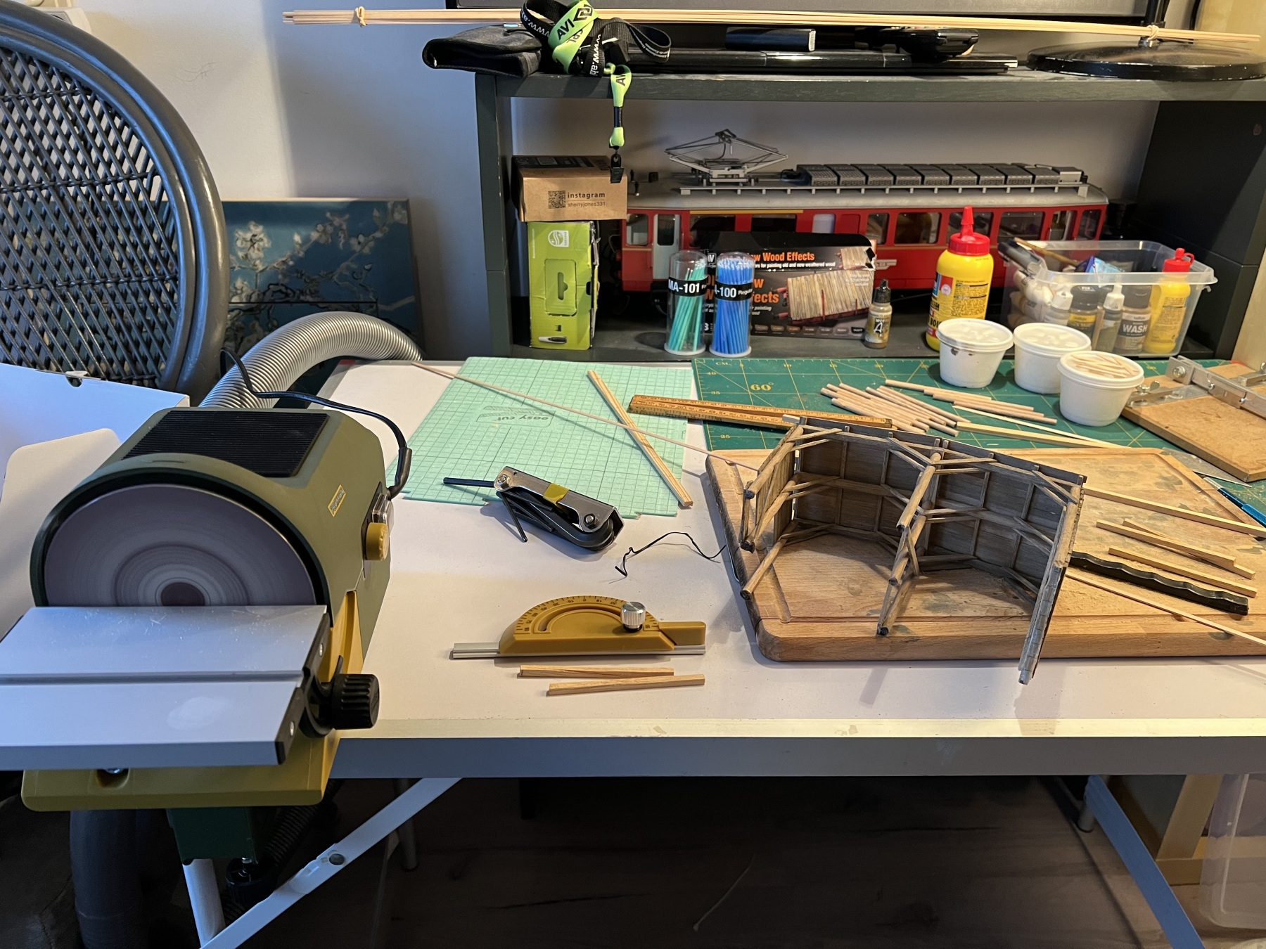

Kleine update; Nu de US Convention dichterbij komt moet ik weer wat gas geven.
De snowshed gaat bijna 4x zo lang worden als dat ie nu is, dus druk bezig houtjes te snijden en verweren, eigenlijk meer werk dan ik verwacht had.

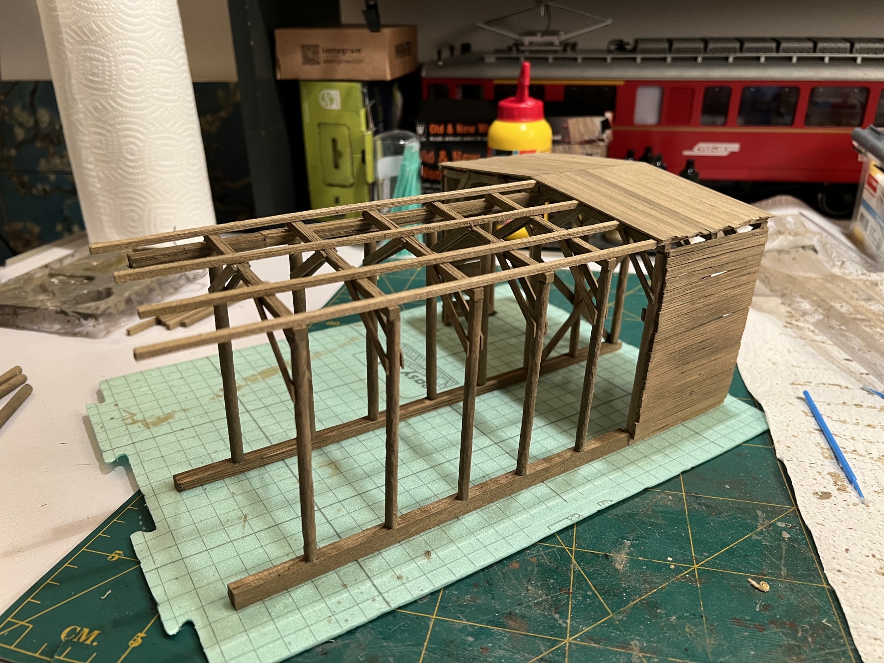

12 February 2024, 23:40:42 »

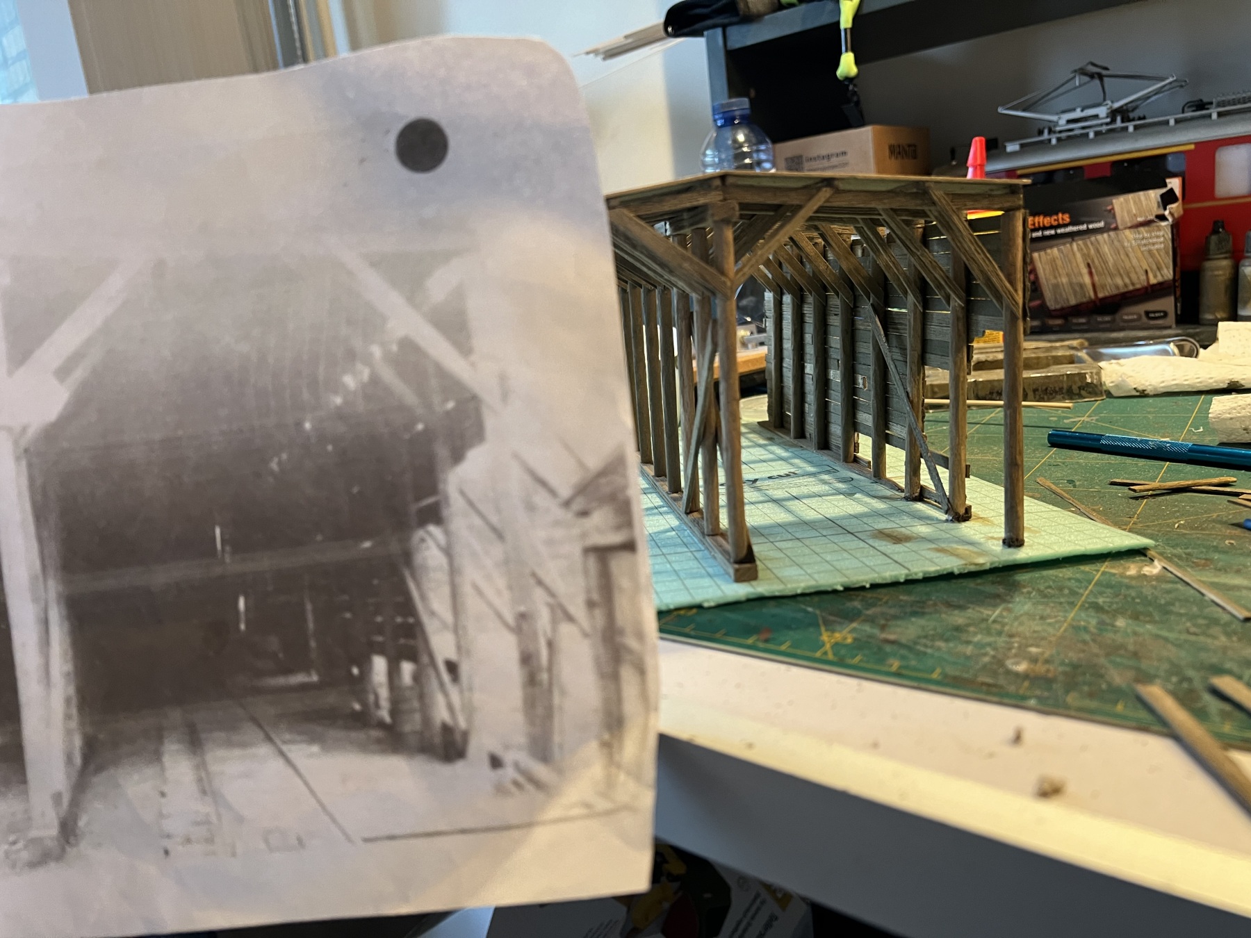

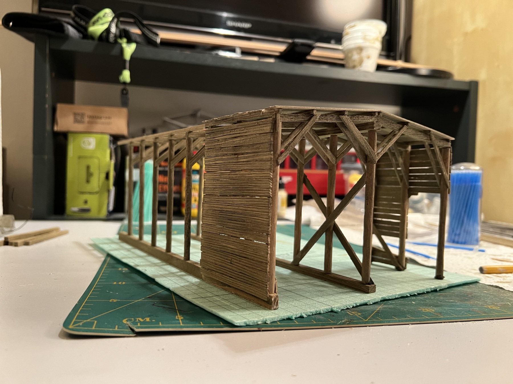

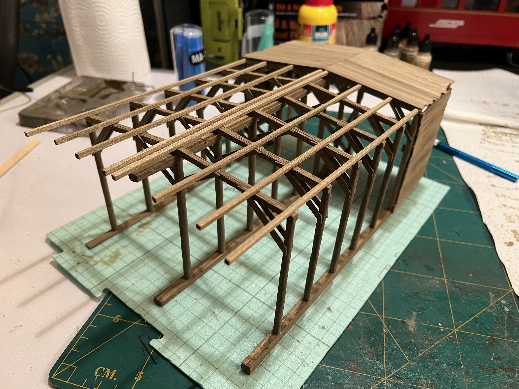

De stand na een avondje plakken, de helft van het geraamte staat.
Ter referentie;
Morgen verder
m.v.g. Rody

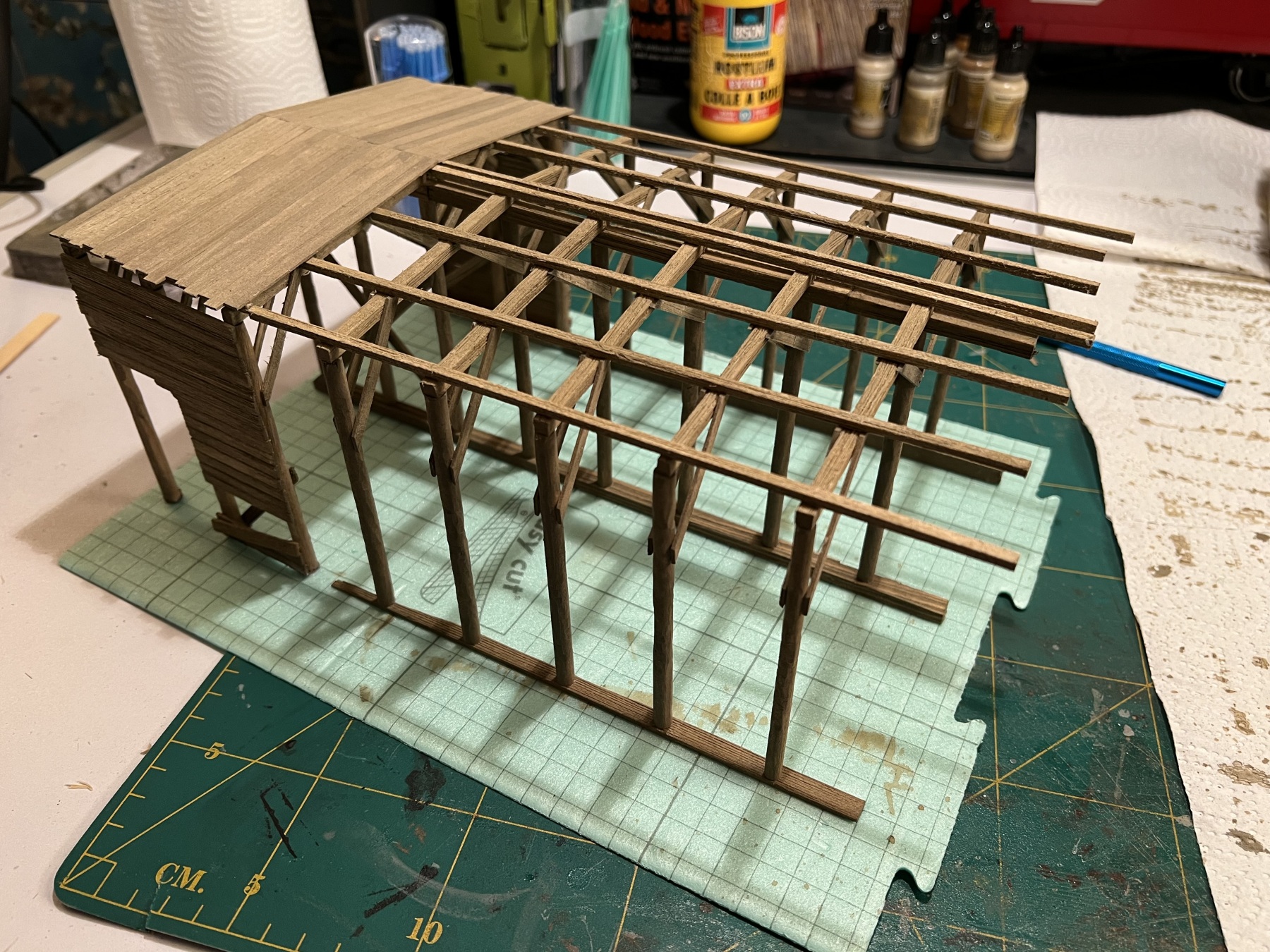

Re: Rio Grande Southern - Lizard Head Pass
Reactie #115 Gepost op:
13 February 2024, 22:59:51 »
@Wim; Ik weet het, en er moet nog zoveel gebeuren...

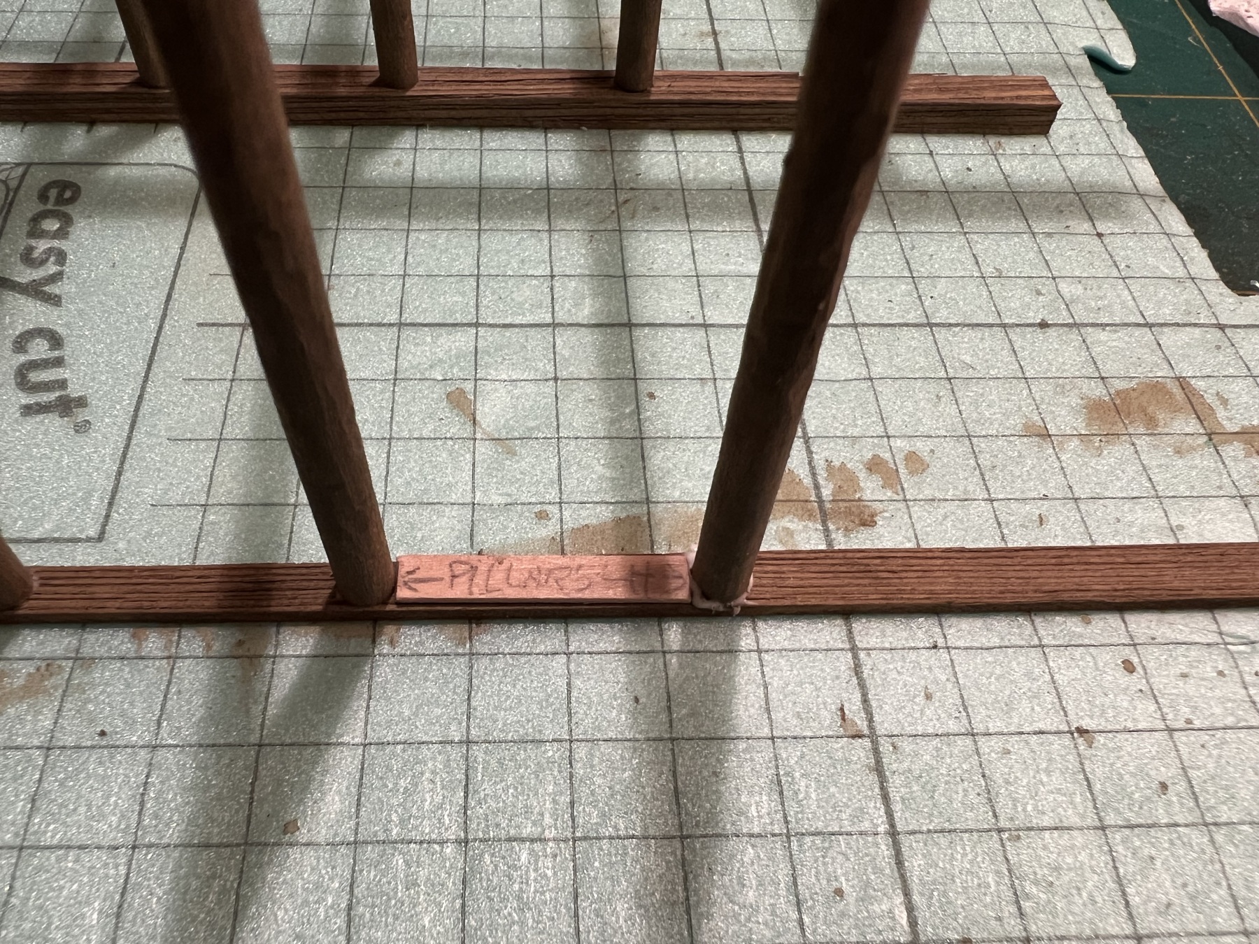

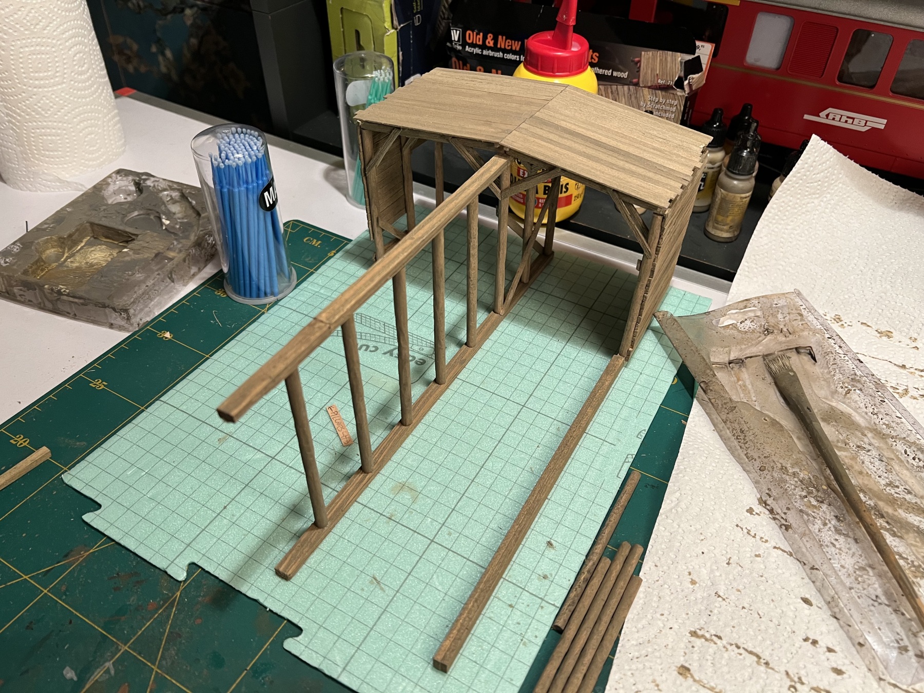

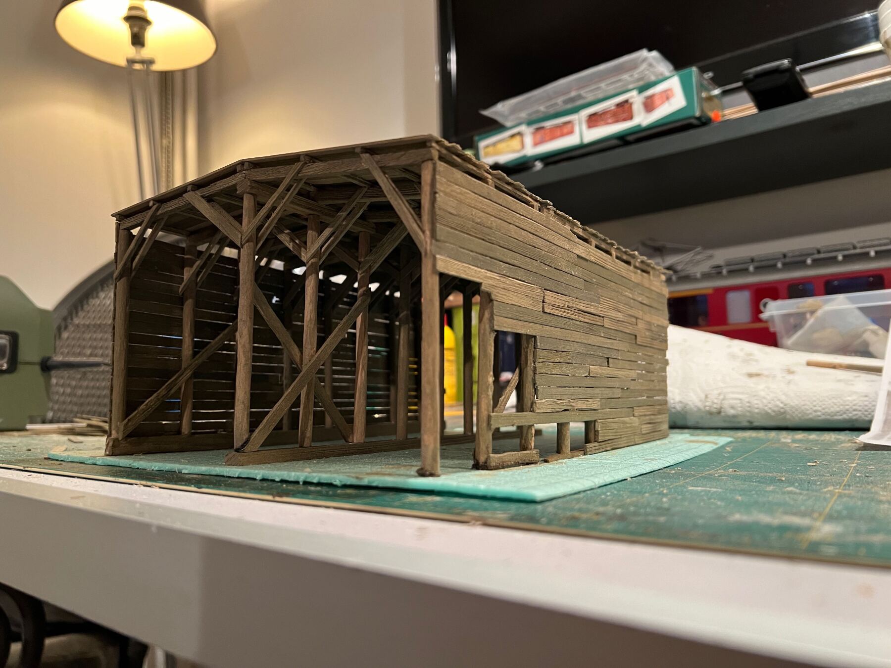

Ondertussen de andere kant ook in elkaar geplakt. Altijd leuk om te zien hoe een paar losse stokjes toch een vrij sterke constructie vormt uiteindelijk.
Voor de afstanden tussen de pilaren had ik een houtje gebruikt als mal, daarmee kan je vrij snel alles recht en consequent krijgen.
Nu verder met de houten wand en dak bedekking. Hiervoor ga ik waarschijnlijk de oude plankjes voor een deel loshalen om ervoor te zorgen dat de overgang met het nieuwe deel er natuurlijk uitziet. De los gebikte houtjes kan ik dan uiteraard wel weer herbruiken op andere plekken van het bouwsel.
Leuk dingetje overigens, die horizontale "funderingsbalken" zijn het enige wat nog herkenbaar over is van de snowshed.

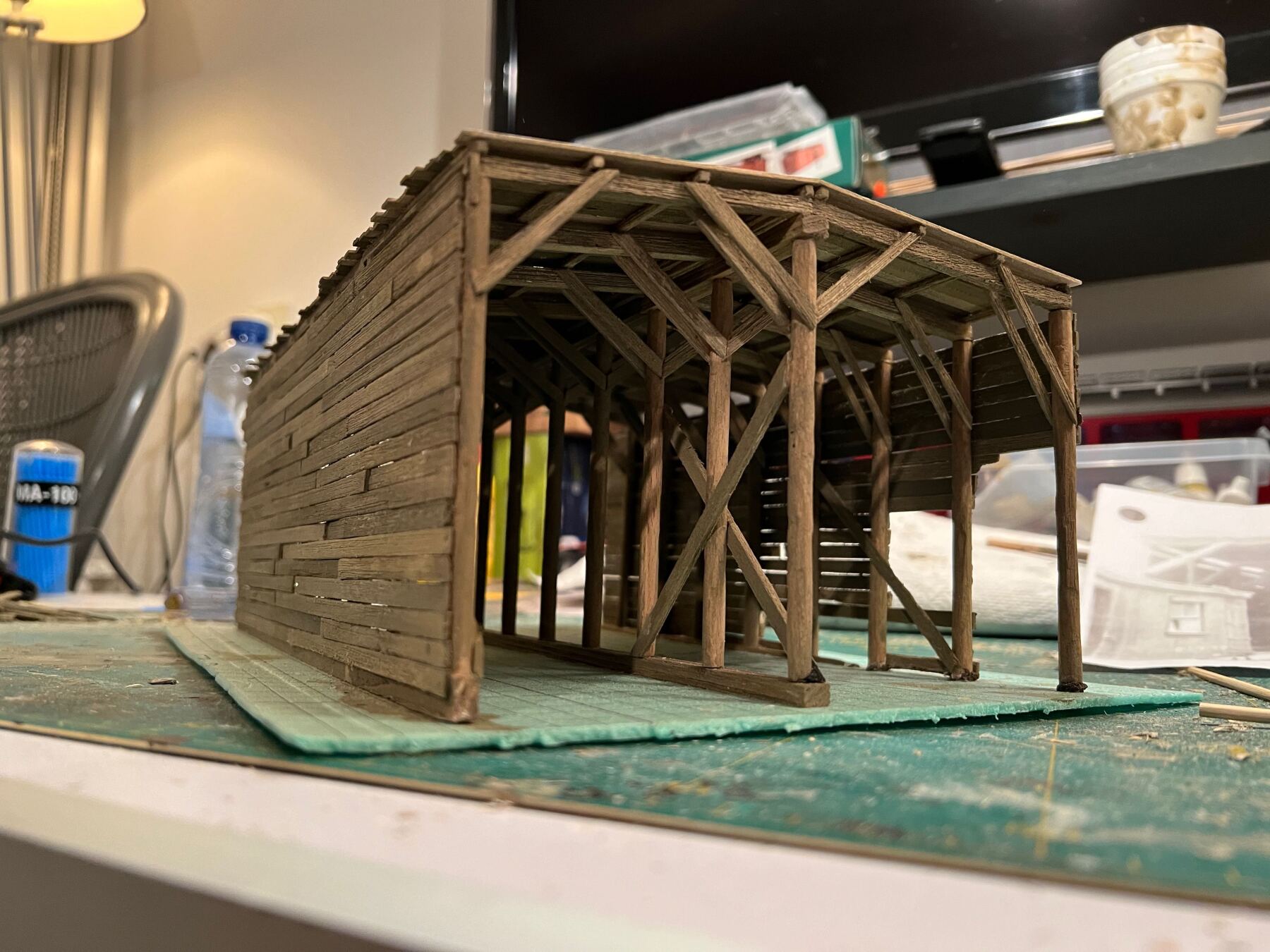

18 February 2024, 12:53:14 »

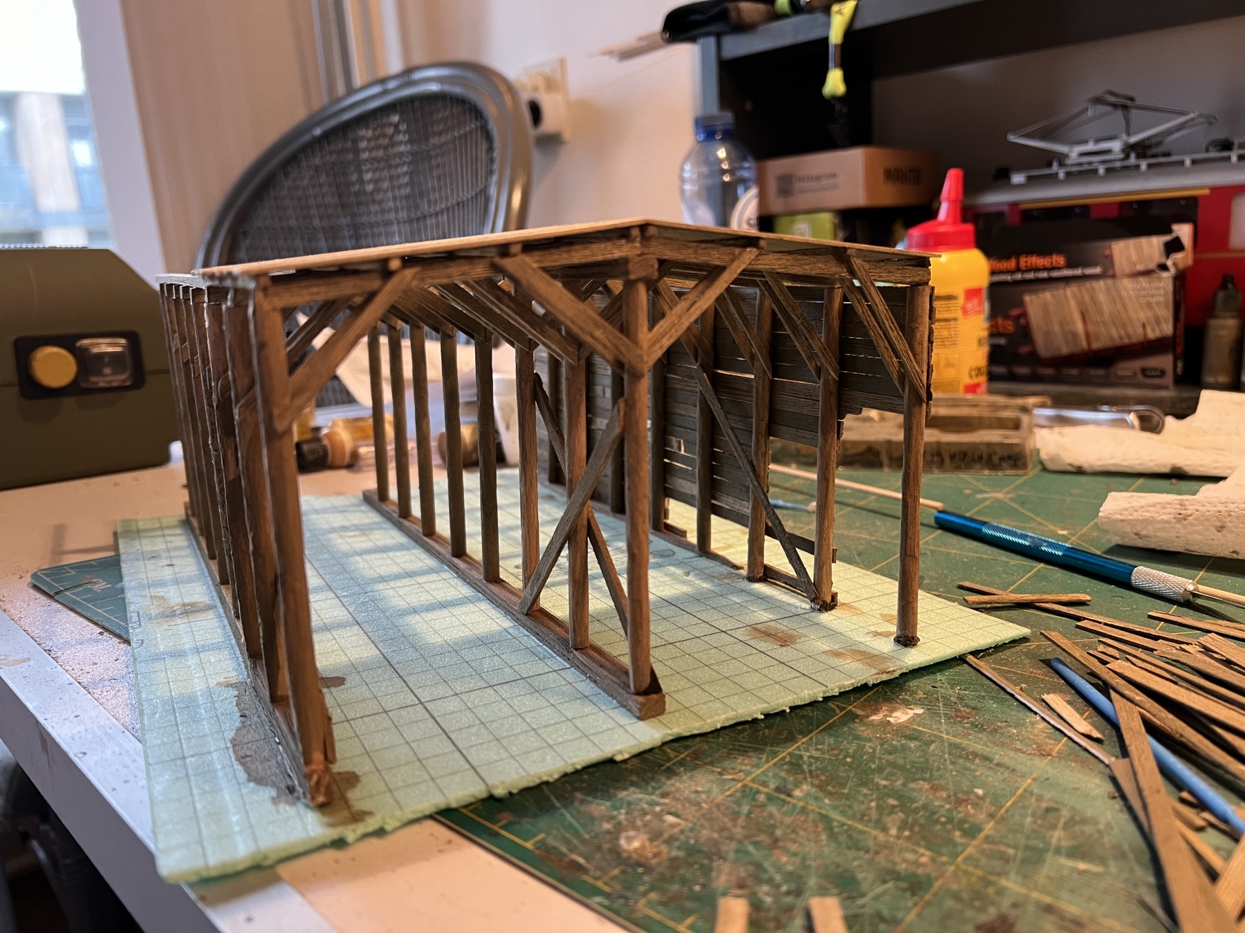

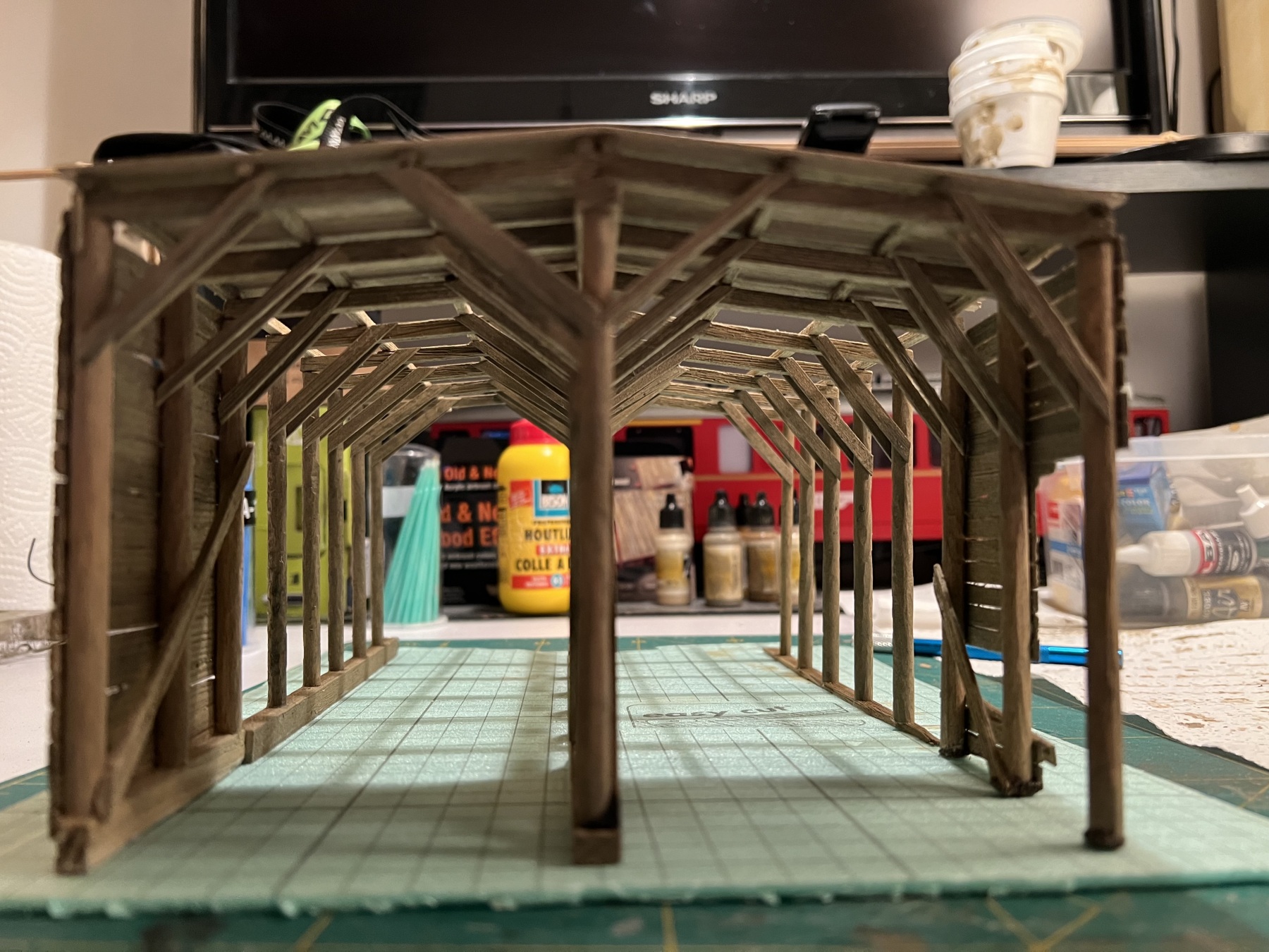

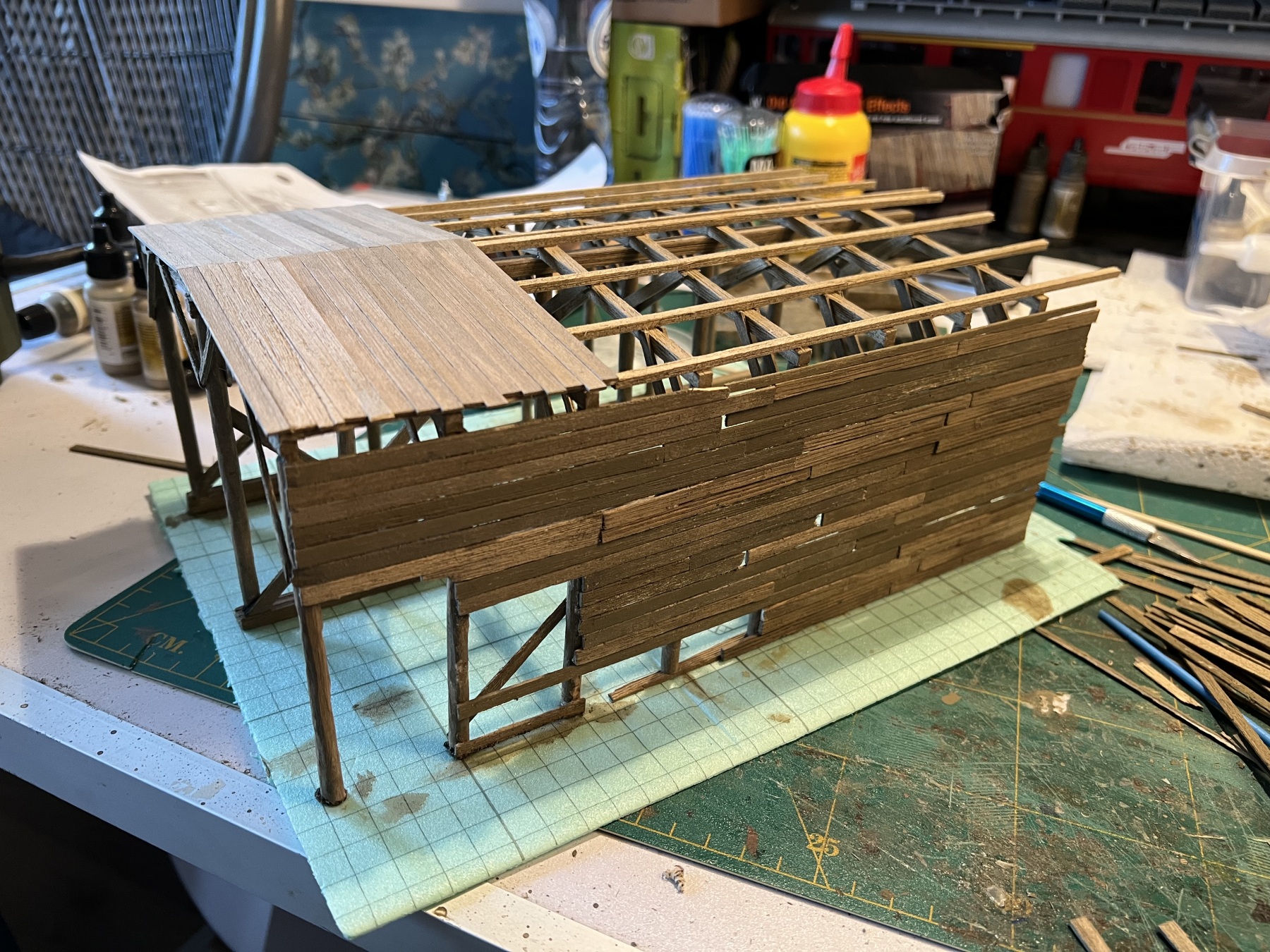

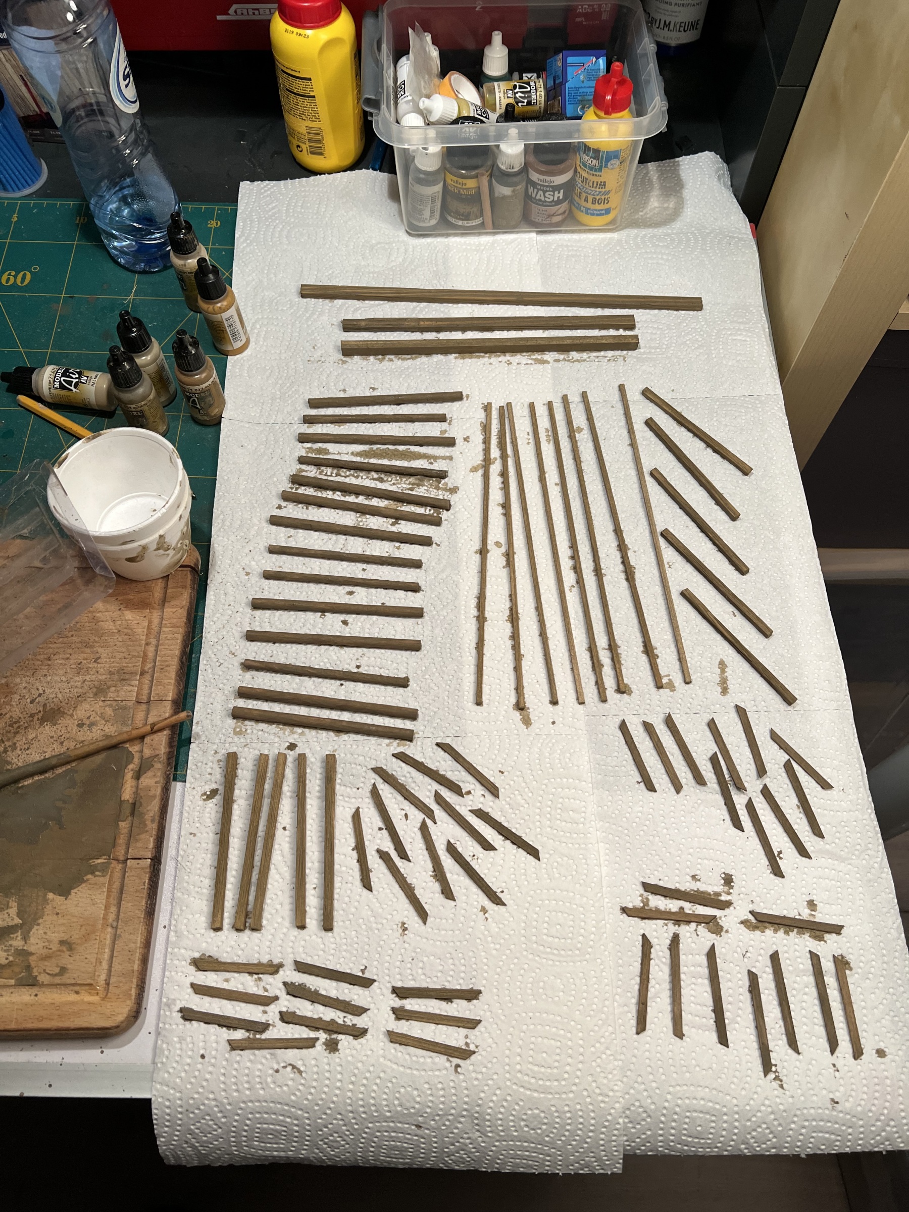

Afgelopen week/weekend weer wat progressie geboekt. Erg veel houtjes hakken, bewerken met een staalborsteltje en kleuren, plakken, etc.
Over de jaren heen is de shed een aantal keer afgebrand en is er daarnaast ook zichtbaar aan vertimmert zodat ie niet omviel. Ik houd de situatie zoals die eind jaren 40 was aan, en zorg dus ook dat precies de juiste planken ontbreken.
Nu door met de andere kant
m.v.g. Rody
YouTube
Rody v. G.
Berichten: 725
Reactie #117 Gepost op:

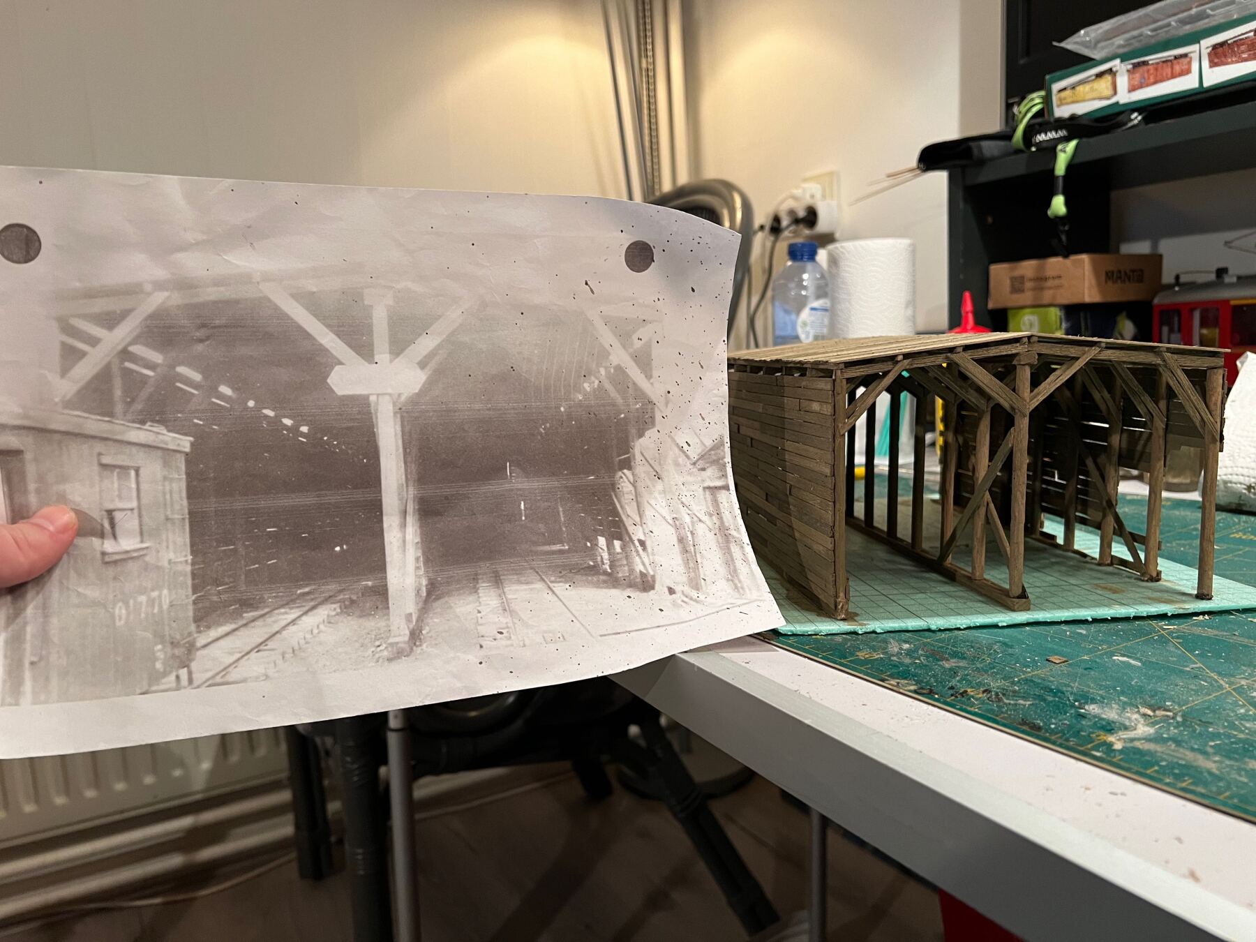

20 February 2024, 23:17:19 »

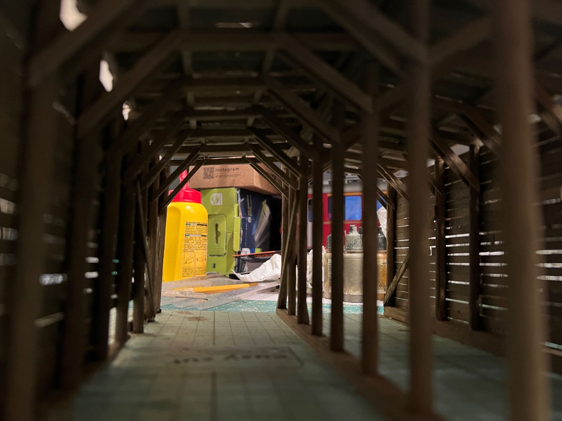

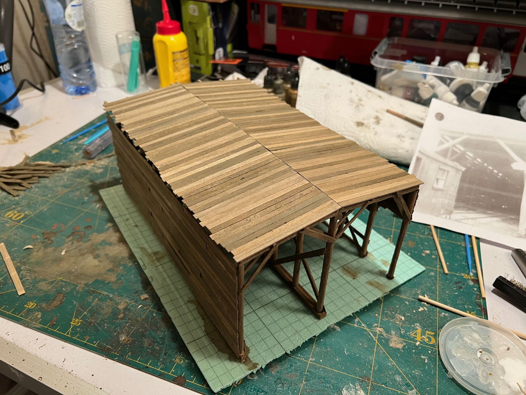

Zo, na weer een paar avonden hetzelfde proces herhalen is hij af!
Ik moet hem alleen nog een beetje weatheren, maar dat doe ik als hij op de de module staat.
De grap is dat ik nog maar een piepklein stukje van het complete gebouw heb nagebouwd. In het echt zat er een inhaalspoor en complete keerdriehoek (wye) in!
Ik kan me niet voorstellen hoeveel werk dat zou zijn in 1:48... (en hoeveel ruimte je ervoor nodig zou hebben.)
m.v.g. Rody
