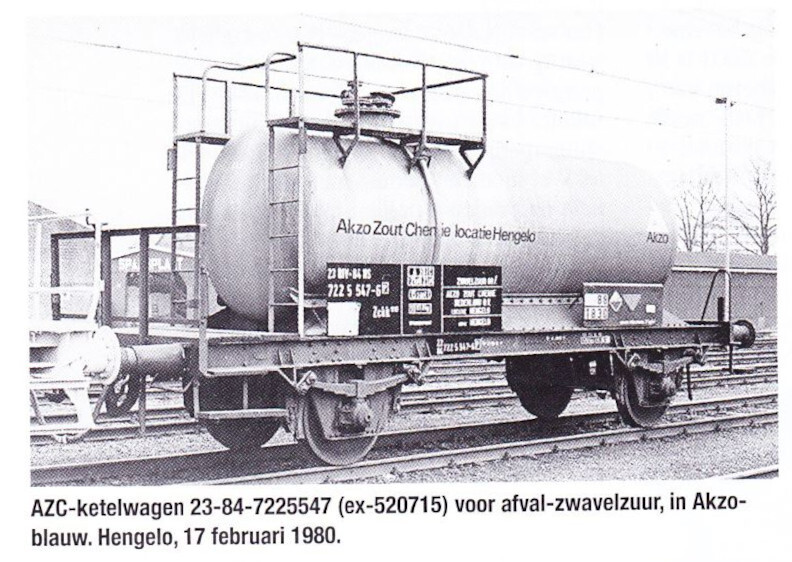

Dag Jan,
Zelfs deze Akzo ketelwagen had gekozen kunnen worden.
Dit is dezelfde type ketelwagen als die de MBS in bezit heeft, maar deze werd echter gebruikt voor zwavelzuur afval.
zie afbeelding:
bron: http://www.industriespoor.nl/ZoutOdR2004_4.pdf
