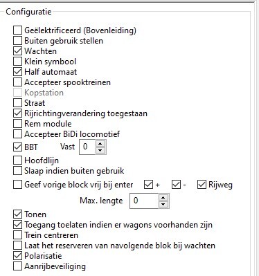

het over de bezetmelders heen schieten voorkom je door de BBT (Block Brake Timer) te activeren.
deze functie leert de loc's  binnen de melders te stoppen. het vergt een aantal doorlopen totdat het goed ingesteld is.
vr. groet,  Hans

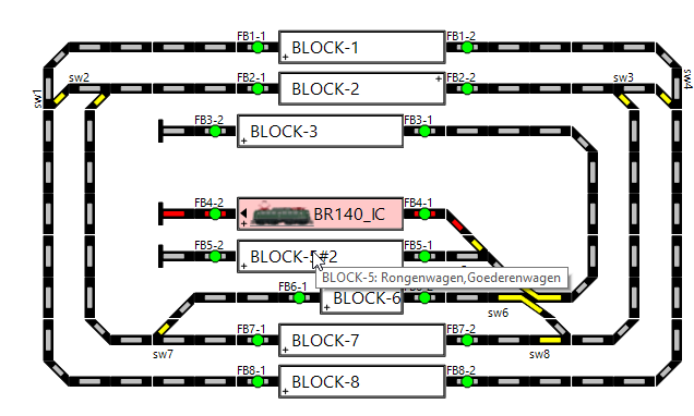

Dan nog een "dingetje".... als er een treinstel/samenstelling staat in een blok zonder locomotief (in dit geval twee goederen wagons), ook al zie je het in RocRail (Block-5#2, de #2 geeft blijkbaar aan dat er een treinstel staat), in de automode rammelt de IC keurig hetzelfde blok 5 binnen, blijkbaar is deze dus niet bezet, ook al staat er een treinstel in.
Kun je ook een blok laten bezetmelden als er een los opgesteld treinstel in staat welke is vrijgegeven? (dus geen loc heeft)?

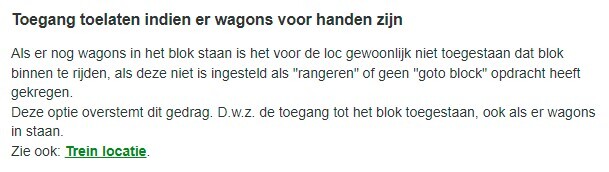

vinkje weghalen bij "blokeigenschappen algemeen" : toegang toelaten indien er wagons voorhanden zijn.
vr. groet,  Hans

Waarom zou je een blok waarin nog losse goederenwagons staan willen vrijgeven voor een IC? Dan rijdt hij er toch tegenaan?
Je wilt dat blok toch bezet laten?
Ik moet blijkbaar andersom redeneren. Het blok moet juist wel bezet geven maar wordt blijkbaar vrijgegeven als de loc is afgekoppeld en vertrokken? Maar als je dat vinkje uitzet kan er geen loc meer binnenkomen om de wagons op te pikken  ???

Lees de wiki even:
het wordt geregeld bij het treintype voor "rangeren" te kiezen, dan kan deze het blok wel in.
en IC's rangeren over het algemeen niet.
vr. groet,  Hans
