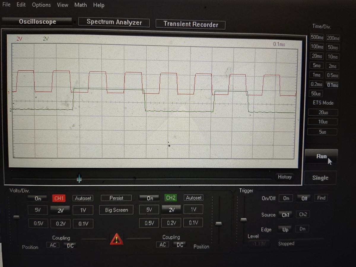

Toch even geprobeerd om met I2C te communiceren. Ik heb een aantal Pico's besteld en een Velleman Oscilloscoop.
Dus testen maar! De programmatjes waren zo geschreven via wat hulp op google en draaide eigenlijk ook vrij snel.
Alleen de normale snelheid, 100kbs gaf het genoeg problemen. Zoals te zien op de scoop maar ook in de software door de verbindingsfouten.
De snelheid verlaagd naar 10kbs en dat ging goed. Geen problemen hier.
Dus een lange kabel er tussen van 2 meter en kijken wat er gebeurt..... Maar inderdaad, waar ik voor gewaarschuwd werd gebeurde. Geen lange afstanden voor I2C.
Dus tijd voor plan B en ik heb diverse MAX3485 chips besteld om te kijken of die wel afstanden van een aantal meters kan hebben (volgens spec wel).
Nu wachten op China totdat die weer wat anders komt brengen dan de griep...
