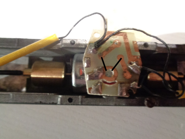

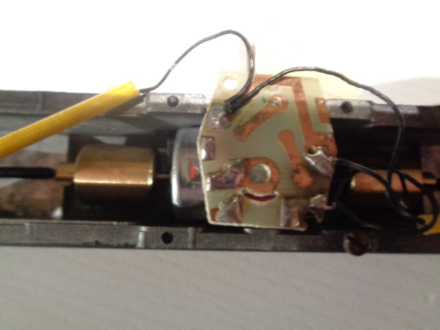

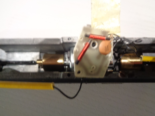

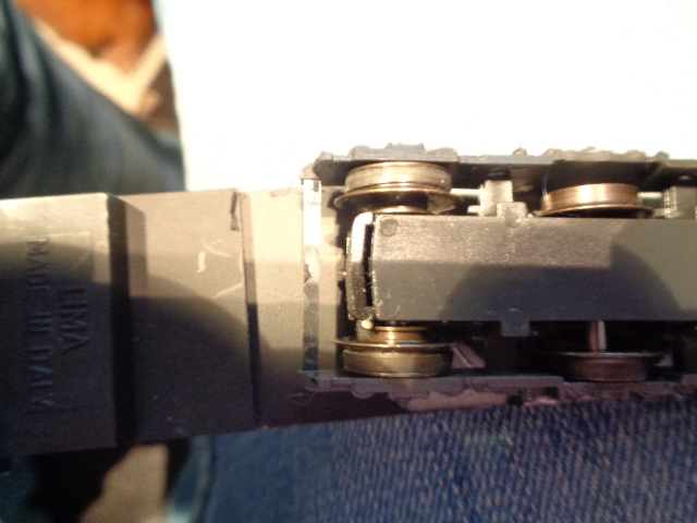

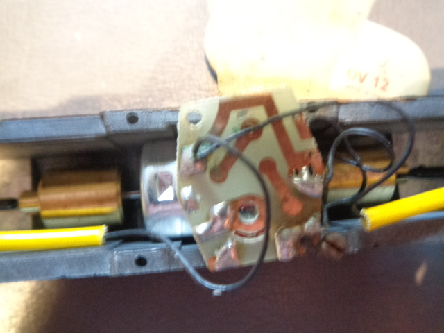

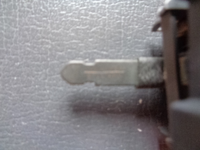

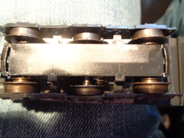

Beste collega's ,
Deze keer geen Lima van mij maar van een vriend eveneens niet technisch onderlegd : heeft deze prachtige 6 delige set jaren geleden als 2de hands gekocht in Duitsland , nooit geopend want onmiddellijk in de vitrine . Wou nu deze set op mijn vloerbaan testen : geen leven in te krijgen . Enkel de lichten branden . Heb een aantal foto's genomen : niet mooi om aan te zien . Heb deze aansluiting nog niet gezien .
Hoe kunnen we deze set weer aan de praat krijgen ? Alles moet nog wel gereinigd en geolied worden . Ik heb mijn Lima Gottardo ( maar die startte tenminste nog ) via nieuwe tandwielen kunnen helpen . Ik weet dat er hiervan vele draadjes zijn . Voor dat er kosten gemaakt worden ( ACP-SB Modelbau ) graag eerst via jullie
bedankt Willy

Ik zou eerst twee draadjes met stroom tegen de motorcontacten houden en zien of de motor het doet.

Willy,
De Lima TEE was een raar ding wat betreft de stroomvoorziening. Om de motorwagen te laten rijden moet je er een koprijtuig aan koppelen. De koppeling is namelijk stroomvoerend voor de massa.
Kijk maar naar de stroomdraadjes met gele hulzen, die zitten verbonden aan dezelfde zijde van de draaistellen. De andere kant van de draaistellen is nergens aan verbonden. De motor is via het printplaatje verbonden met het frame met een schroefje waarmee het printplaatje vastzit.
Een tweede reden waarom hij het niet doet is de bovenleidings schakelaar, die ontbreekt helemaal op het printplaatje. Daardoor wordt wordt de spanning niet doorgegeven aan het motortje. Die moet je overbruggen met een draadje.
Maar ik zou eerst met een losse spanningsbron het motortje testen. Dan weet je al snel of motortje goed is

Je moet de print voor omschakelen bovenleiding/rails ook doorverbinden...

Zoals reeds vermeld ben ik electro-mechanisch niet onderlegd . Kun je mij daarom op één van de bovenstaande foto's aanduiden wat ik met wat moet verbinden .
bedankt Bas
willy
Bas, Dordrecht
Berichten: 1152
Re: Lima 149813 Eurocity Graue Maus, rijdt niet
17 December 2021, 09:08:21 »
Willy
Zo op de snelle...een van deze beide...
Succes
Laatst bewerkt op: 17 December 2021, 09:11:00 door Lokführer Bas

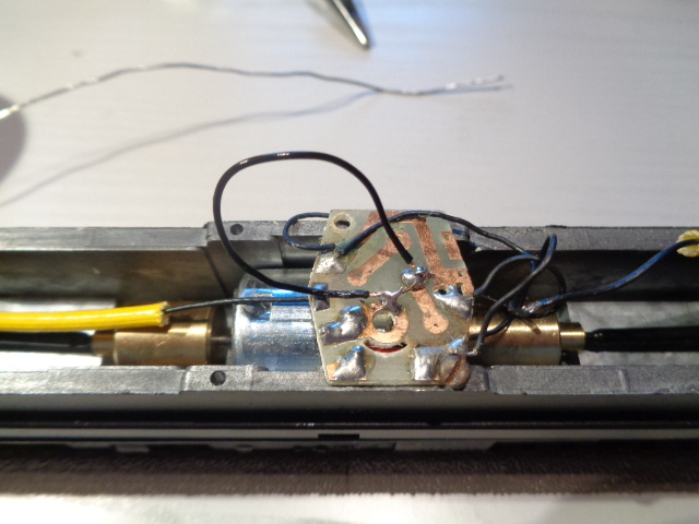

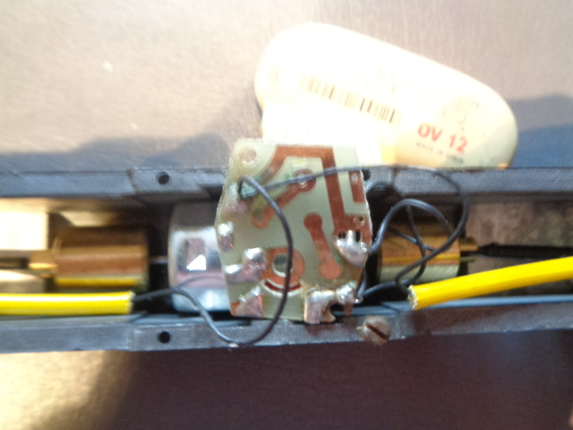

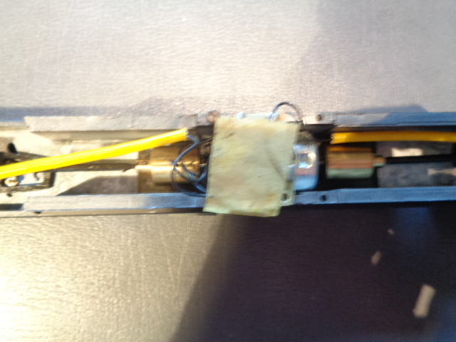

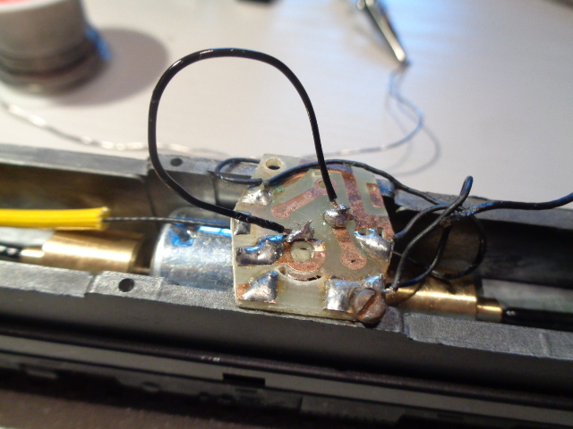

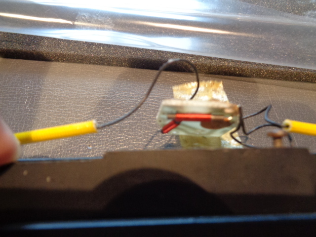

ik heb het volgende gedaan
- overbrugging afwisselend : zie beide foto's
- terug op de baan gezet met koprijtuigen afwisselend van positie : geen leven in de brouwerij zoals wij in Leuven zeggen + nu branden de lichten van de koprijtuigen ook niet meer

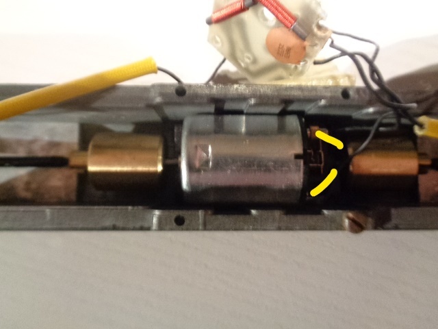

- terug getest met losse stroomdraden ( op plaats waar de 2 zwarte draden zijn aangesloten : met gele stift trachten aan te duiden : geen leven
Willy

Als de trein wel 10 seconden loopt in beide richtingen is de volgorde van wagons goed. Dan denk ik eerder aan een motor die half overleden is. Heb ik met een Lima cardan motor ook gehad. Hij draaide onbelast nog wel maar er zat absoluut geen power meer in. Kwam zelfs onbelast langzaam op gang. Probleem opgelost met een nieuwe motor....
