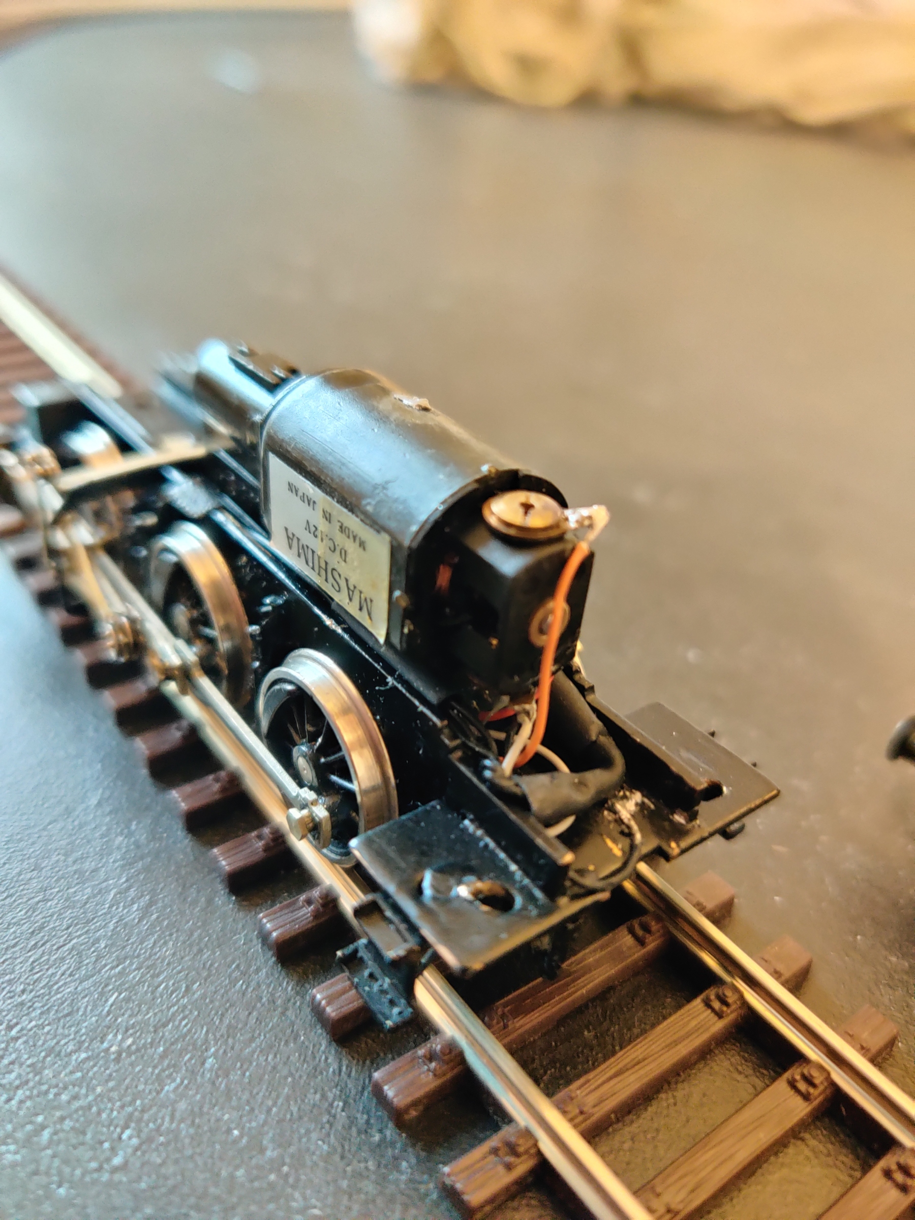

Rechtsonder een door hem gemaakt contactje, om de stroom van die as op de pikken, want er was amper ruimte om op een andere manier stroom te krijgen
Het geheel, de kleine esu decoder zit onder de motor, met vooraan dus de zwarte draad gesoldeerd op het frame en de rode loopt langs de motor naar voren naar het stroompuntje op de foto hierboven (als ik het goed zie.)

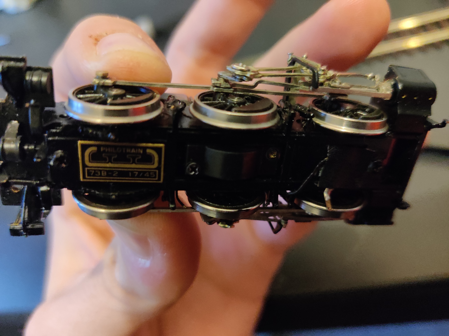

Op de 7700 die ik heb, loopt een pool via het frame, dus dat komt van 3 wielen. De andere kant wordt verzorgd door twee plunjers die op het eerste en laatste wiel zitten, dus dat loopt via de buitenste wielen.
Groet Meino

dat hoeft niet, als je de lok van onderen bekijkt, moet je twee stangetjes zien die tegen de zijkant van het wiel aandrukken. Ze zijn erg klein dus onder een goede lamp moet dat wel te zien zijn. Het zijn geen slepertjes maar echt verende stangetjes die door het frame steken.
Groet Meino
Klopt, de plunjers zaten op het model dat ik in handen heb gehad ook. Op het middelste draaistel zat een koperen stripje dat achter het wiel zat.

Oh verdomd, ik denk dat ik dat inderdaad gezien heb bij het loshalen vd kap en het bekijken van het geheel, die plunjers.
Maar om daar een draadje heen te solderen wordt wel een heel precies priegel klusje.

Ik heb er net nog even beter naar gekeken en snap nu wat mijn kennis gedaan heeft. De rode draad vd decoder splitst zich in 3en, 2 gaan naar de plunjers op de voorste en achterste as, en hij heeft (omdat de middelste as geen plunjer heeft) een 3e puntje dus gemaakt bij de voorste as voor betere stroomafname.)
Als ik de baan schoonmaak en het overtollige stof even weghaal op de loc, wil het onderstel wel keurig vooruit, maar achteruit loopt ie slechter en wil de hele motor omhoog. (Kan zijn dat dat komt omdat de kap er niet op vast zit) of komt dat door iets anders? (Oefen ik wat druk uit op de motor cq onderstel gaat t al iets beter, maar hort en stoot 'ie alsnog een beetje.)

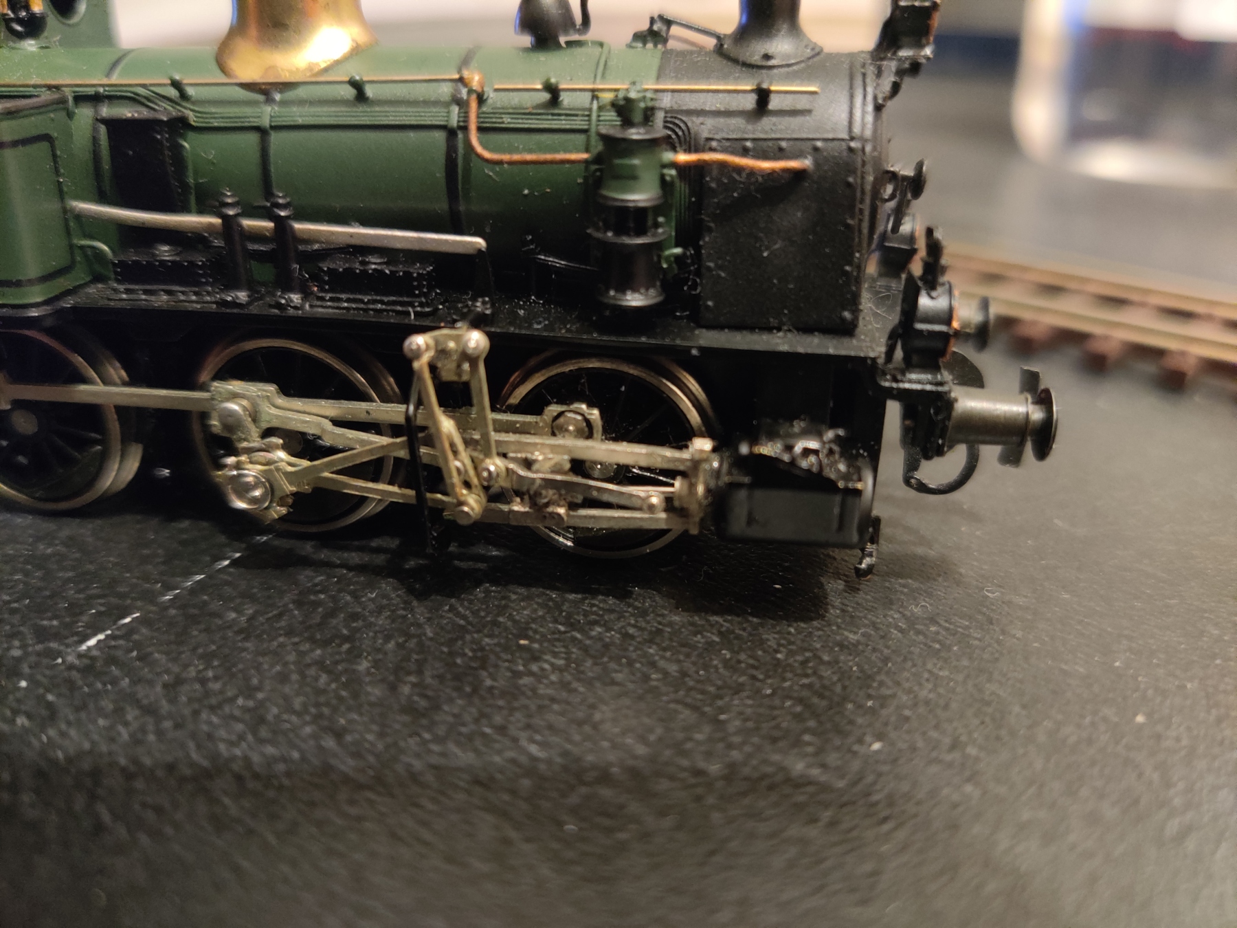

Tijdens het inrijden zag ik ineens iets geks aan 1 kant qua drijfwerk, dat bewoog niet lekker. Wat blijkt; 1 van de drijfstangen die in de cilinder zou moeten, blijkt afgebroken.... Geen idee wanneer dat gebeurd is.
(Het stangetje met de uitbolling, vooraan in het midden, die hoort vast te zitten aan de stang die boven in de cilinder gaat (en daar dus nu nog in zit.)
Dat wordt dus geen diorama meer waar hij kan rijden, maar de sokkel namaken waar hij 18 jaar heeft gestaan in Bergen  :-\. Ga er namelijk vanuit dat dit niet meer te repareren valt, zeker niet als Phildie geen reactie meer geeft op mijn mails...
