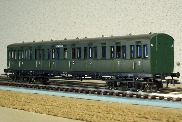

Citaat van: Luc2000 op 12 December 2021, 12:09:33
Zijn de piko NS coupé rijtuigen fantasie modellen of hebben deze werkelijk zo gereden?
Dit is een door mij enigzins vernederlandst rijtuig van Piko zoals hier ergens in een link genoemd wordt. Foto is ook van mij dus.
In dat linkje ook een vergelijkingsfoto tussen de originele Piko en de enigzins vernederlandste uitvoering
https://forum.beneluxspoor.net/index.php?topic=69310.0
Laatst bewerkt op: 12 December 2021, 20:27:24 door GerardvV. Reden: aanvulling
