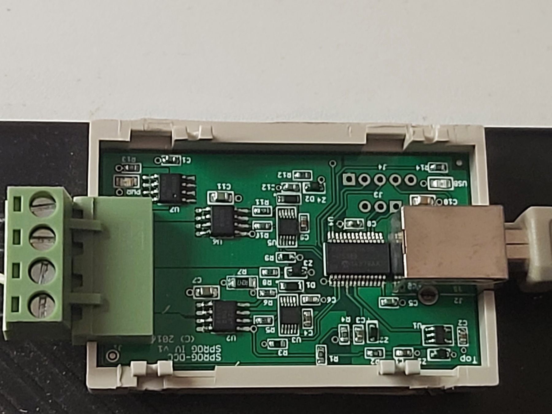

Heb uit frustratie mijn sprog maar los getrokken, als je kan melden dar onderdelen een openruggetje hebben kon je toen ook een bewijs foto maken..
Stekker los koppelen , ben je de voeding kwijt tenzij je zelf heb lopen klooien met 2 x 2 polige stekkers , zo is hij niet geleverd.
Rail spanning kan degelijk los worden gemaakt door middel van 2e stekker of schakelaar 2 polig zonder enkel probleem  (mijn ervaring al ruim 4 jaar )
Hier de sprog 2 v4 van binnen
  Edit betere foto
« Laatst bewerkt op: 30 November 2021, 16:46:48 door arnaud-ns/htm »
