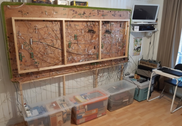

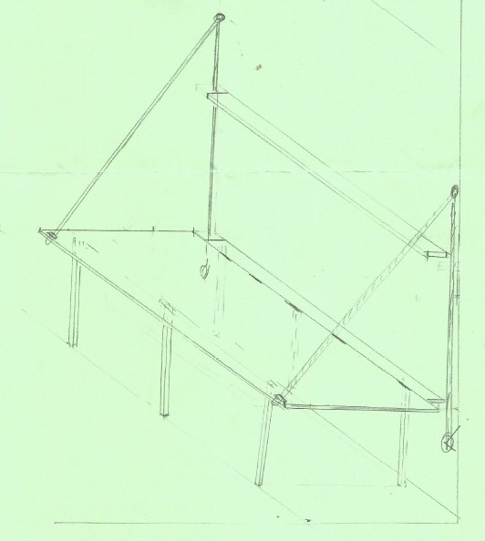

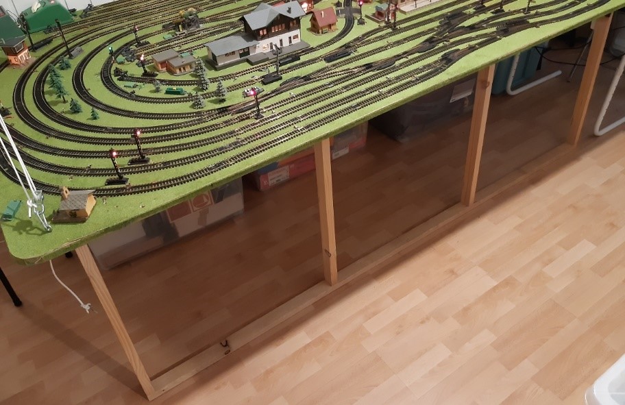

Wellicht is het een idee om de plank op te klappen tegen een zijmuur.
Heb zelf een ontwerp gemaakt:
Is uiteindelijk dit geworden:
Opgeklapt heb je weer alle ruimte:
Werkt prima en is heel stabiel.
Als belangstelling kan ik wat meer details laten zien.
Gr Koos
