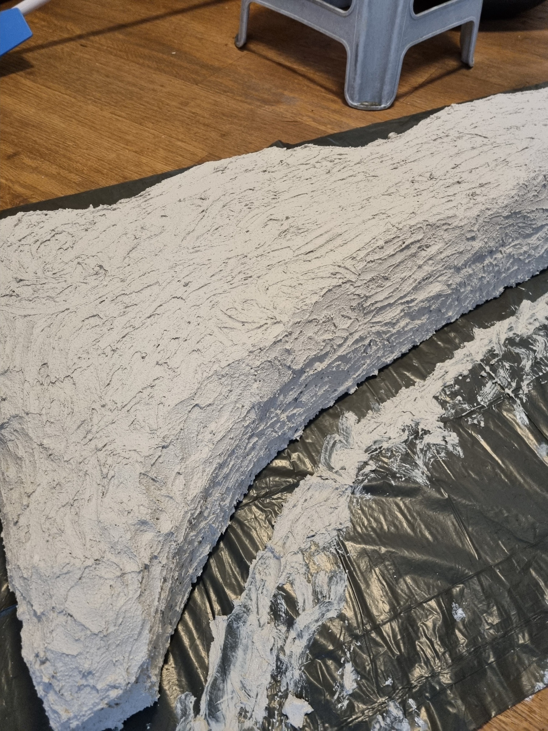

Ik heb voor het eerst bergen gemaakt uit piepschuim
Wat is nu handig. Met rotband insmeren of gewoon direct verven ?
Laatst bewerkt op: 20 November 2021, 15:57:08 door Bert van Gelder

Toch aardig gelukt voor een eerste keer

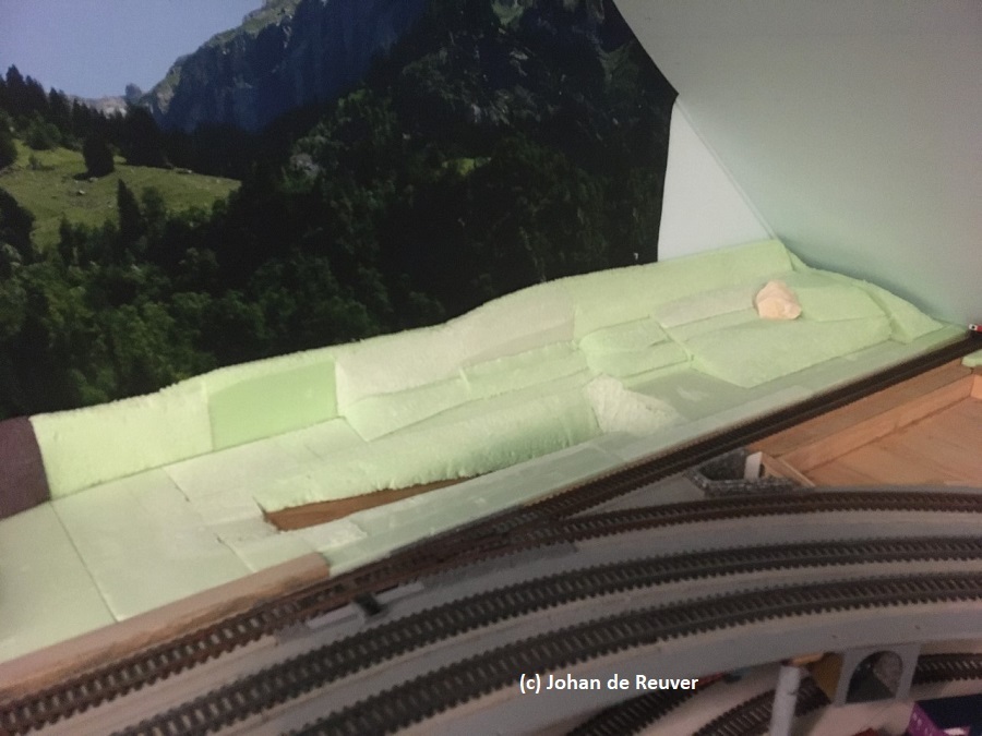

Mijn werkwijze is als volgt:
Ik werk met groen schuim dat is fijner van struktuur.
Dat kun je met mesje er houtrasp modelleren.
Dan gips er op, met gips kun je verder verfijnder modelleren met mesjes en spateltjes.
Als gips goed droog is smeer ik het in met voorstrijk middel.
Met voorstrijk bereik je dat de verf niet in het gips trekt.
Met kwastjes en eventueel nat sponsje kun je verschillende kleuren
Uitvegen. Bevalt het je niet kun je met natte spons alles weg vegen en opnieuw beginnen.
Zonder voorstrijk kan dat niet. De verf is dan in het gips getrokken.
Mvg Johan
Blausee-Mitholz
Berichten: 1451
Re: Berg uit piepschuim, hoe werk je het af?
20 November 2021, 19:17:01 »

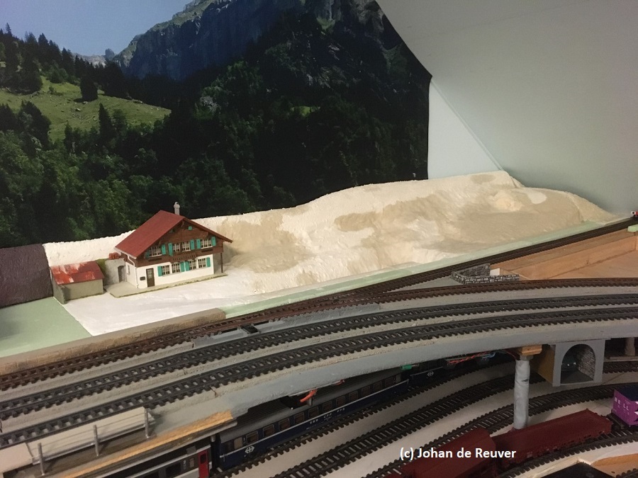

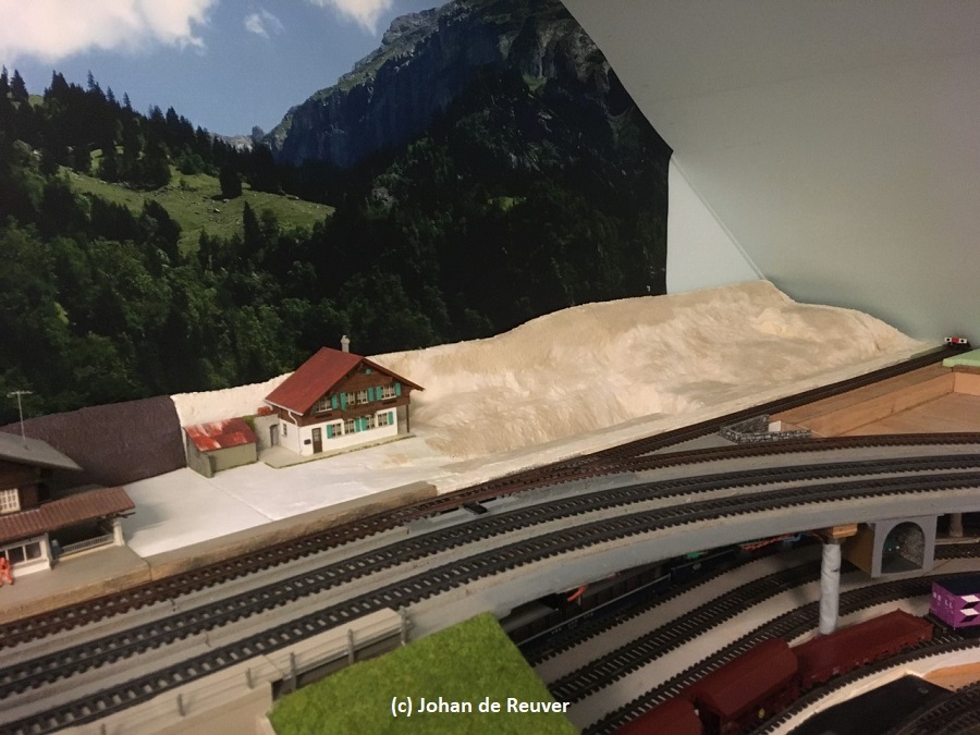

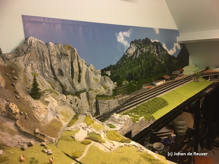

Mijn verhaal met foto's ondersteund (ben net deze week weer bezich)
Schuim gemodelleerd.
Gips gemodelleerd en aan het drogen.
Vanmiddag voorstrijk aangebracht en is nu aan het drogen.
Bergmassief op dezelfde wijze gemaakt en met verf op water basis ingekleurd.
Mvg, Johan

Ik gebruik voor de afwerking flexibele tegellijm. Het type dat hecht op XPS schuim. Is gemakkelijk aan te brengen en hecht goed aan het schuim. Nadeel is het gewicht. Zwaarder dan gips.
https://images.beneluxspoor.net/bnls/Vier-modules-aan-elkaar-2-6088275bc2b87.jpg
Laatst bewerkt op: 20 November 2021, 19:57:38 door Anton Maris
