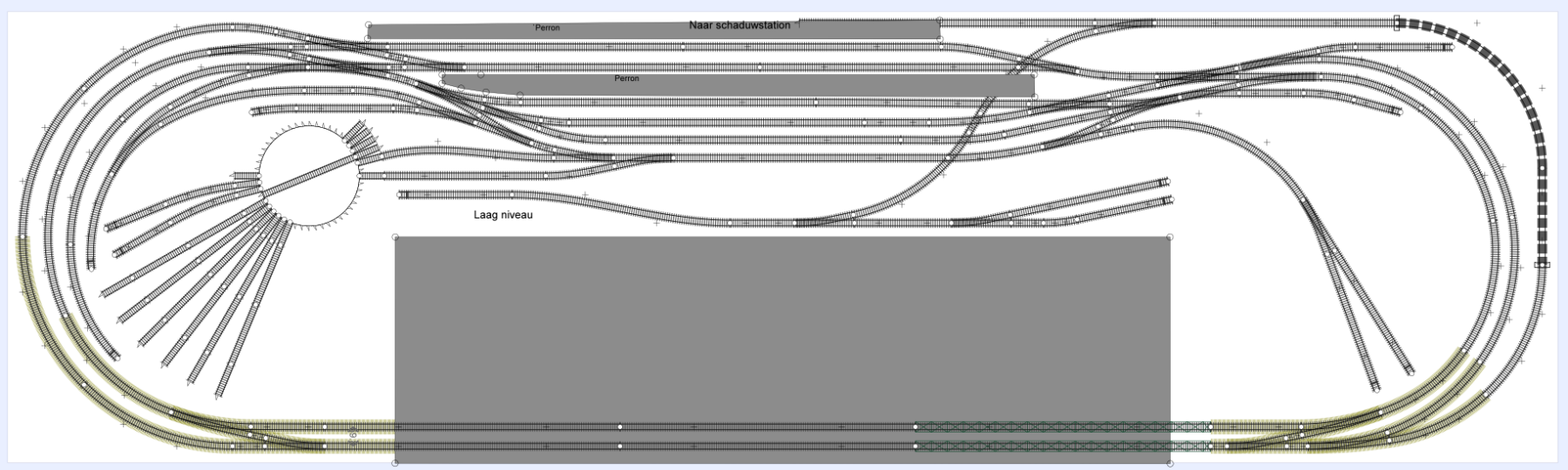

Heb nogmaals een poging gedaan tot een ontwerp, en denk dat ik qua spoor wel iets heb waar ik tevreden mee ben. Rangeerporen zijn minder lang dan ik in eerste instantie had gepland, maar het perron heeft nog een fatsoenlijke lengte en er zijn genoeg mogelijkheden tot rangeren
Onderaan nog wel een kleine aftakking van het spoortje naar het schaduwstation, wat overigens alleen gaat dienen om treinen redelijk stofvrij op te kunnen stellen, om nog wat extra rangeerbewegingen op kadeniveau te kunnen maken.
Boogradius is overal minimaal 450mm, dus al het materieel zal er prima doorheen rijden!
Stationsgebouw wordt een facade ervan tegen de achterwand, in plaats van een vrijstaand gebouw.
Schaduwstation zelf is nog niet uitgewerkt, dat komt later wel.
Hoop dat deze update een beetje beter is dan de vorige!

Het oogt wel speels, maar ook best druk.. Rechts heb je bijv 2 kopspoortjes, maar de meest rechtse is niet vanaf depot te bereiken, dus dan moet je steken via vrije baan, en als je dat doet hoef je kopspoortje weer niet te hebben...
Beide verbindingswissels naar het buitenste spoor zitten nu helemaal voorbij de bocht? Dan blokeer je lang het uitrijdspoor bijv bij inrijden naar je goederenbundel vanaf links. Ook heb je vanaf links 3 verbindingen van buiten naar binnen, en rechts 1. De andere gaan van binnen naar buiten, zeg maar.

Zoiets dan beter? Heb een van de wissels op de vrije baan verwijderd, en door wat te sleutelen aan de wissels bij de rechter wisselstraat het kopspoortje vanuit alle sporen bereikbaar gemaakt.
Ook een van de sporen links veranderd in een kopspoor, lijkt me hier wat praktischer.

Nu wordt het nog drukker...
Als je het zelf leuk vindt, prima; heb ik niets gezegd. En wellicht stuurde ik je de verkeerde kant op, maar neem bijv Bad Bentheim:
(bron:
www.sporenplanonline.nl
Het kopspoortje rechts is alleen geschikt om een NS lok op weg te zetten, zodat de DB lok (die vanaf het emplacement komt of soms zelfs bij aankomst klaar staat op de vrije baan) voor de trein gezet kan worden. Links is zelfs geen kopspoor en wordt een lok van een trein op spoor 2 op de vrije baan gewisseld. Om zoals in je huidige plan vanuit een kopspoortje met een dubbele wisselstraat alle sporen te kunnen bereiken is mijns inziens overdreven complex... Voor het realisme kan het wel wat simpeler. Maar als jij dit leuker vindt, doe je ding
EDIT: Ik zie net dat in je plan beide sporen van het dubbelspoor samenkomen? Dan kan je dus niet gelijktijdig op spoor 1 en 2 (vanaf boven) binnenkomen.

Snap wat je bedoelde met het te druk zijn, heb toch maar weer het kopspoortje links weggehaald en het aantal wissels links en rechts iets verminderd...
Verder houd ik wel van wat drukkere emplacementen, dus behoud wel een deel van de dubbele wisselstraat.
Denk dat ik nu wel tevreden ben met de baan, dus zal dit waarschijnlijk gaan uitvoeren. Bedankt voor je hulp, zal mijn voortgang in dit draadje blijven posten
