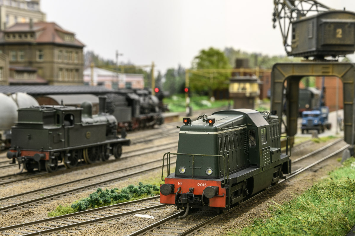

In het uiterste geval gaan de witte led's van de print af en komen er rode voor in de plaats. Is het ook opgelost.

Ik heb er inderdaad rode folie tussen gedaan. Werkte ok. Het pure rood van rode LEDs is weer iets te rood eigenlijk. Maar we zijn er aan gewend in modellen :)

Ik ben ook bezig geweest. Een strookje gele plakfolie in de huif geplakt, de ledjes van de sluitlichten even aangestipt met wat verdunde rode Humbrol verf en de lichtintesiteit van de lampen tot ongeveer 10% teruggedraaid.
Oh ja, ik vond de witte hekjes te veel een kermisuitstraling hebben, dus die zijn bij mij groen geverfd. Daarna ook nog even wat vervuild.
Groet Meino

Hoi Meino,  loc ziet er goed uit. Welke verf heb je voor de hekjes gebruikt?
Maar eigenlijk wil ik zeggen wat een mooie baan en wat een prachtige kraan!  (y)
Gr. Frits

dank je. Ja die kraan is een oudje van Pola, ondanks zijn leeftijd (>30jr) kan hij nog goed mee. Voor de verf van de hekjes is gewoon een groene kleur van Humbrol (HU86) gebruikt. Het is niet precies de kleur van de huif, maar dat verschil is op het hekje niet te zien.
Groet Meino

Die hekjes hoeven ook niet precies in de kleur van de huif, elke willekeurige kleur viezigheid maakt het model nog net wat beter.
Maar je hebt denk ik wel een erg vaste hand nodig als je de handgrepen op de huif wilt verven, zeker bij die aan de voorkant bij de witte band om de huif. Of gaan die huif-handgrepen makkelijk los en weer vast?

Ik heb die niet los gemaakt. gewoon met een dun (Revell) penseeltje 00, en dan heel voorzichtig met weinig verf op de penseel - alleen de punt van de penseel in de verf dopen. Het gaat meestal fout als je teveel verf op de penseel hebt.

Voor de kleur van de hekjes ben ik uitgegaan van een aantal zwart-wit foto's waarop geen verschil in tint tussen de hekjes en de lok te zien is, dus volgens mij kan dat geen lichte kleur zijn.
Voor wat betreft de CV, Ik heb er een Uhlenbrock 74560 in gestoken, Daar is het CV116 voor het dimmen van de hoofdverllichting, de waarde heb ik veranderd van 63 naar 6. Er zijn ook CV's (117...) voor iedere andere AUX uitgang. Ik weet niet welke decoder jij hebt, dus zul je toch in de lijst van CV's voor de gebruikte decoder moeten kijken.
Groet Meino

Ow. Ik heb z'n Piko sound monster erin zitten. Zal anders zijn.

Philotrain heeft de handrails ook donkergroen, geen idee wat daar de afweging voor is geweest.
Op de zw/w foto's van de donkere hekjes zie je toch ook wel lichtere delen waar het niet zo heel vuil is.

Werden de Piko decoders niet door Uhlenbrock geproduceerd? Je zou eens kunnen kijken of CV116 ergens in de handleiding genoemd wordt. als dat niet het geval is, zou je kunnen proberen om CV116 uit te lezen, en als die 63 bevat, er eens de waarde 6 in te schrijven. Alle recente Uhlenbrock decoders gebruiken CV116 voor het dimmen van de hoofdverlichting.

Ik kom toch nog even terug op de kleur van de hekjes. Er zijn veel foto's waar ze licht zijn, maar op Wikipedia kom ik de volgende foto tegen: NS2015. Hoe ik die ook bekijk, maar de handgrepen langs de huif zijn beslist niet licht, kijk maar naar het verschil tussen de witte/zandgelen bies en de handgreep er vlak boven, Verder de hekjes zijn ook niet licht, op de vertikale stang in het midden komt er een lichte kleur doorheen. Het zou dus goed kunnen dat inderdaad de hekjes licht waren en dat er later een lik groene verf overheen gegaan is, of dat in de loop van de tijd de witte kleur is afgesleten en de oude kleur groen weer tevoorschijn kwam. Ik denk niet dat het vuil is omdat de rest van de loc er redelijk gepoetst uitziet. Het is toevallig ook een foto van de NS2015, het model dat Piko uitgebracht heeft.
