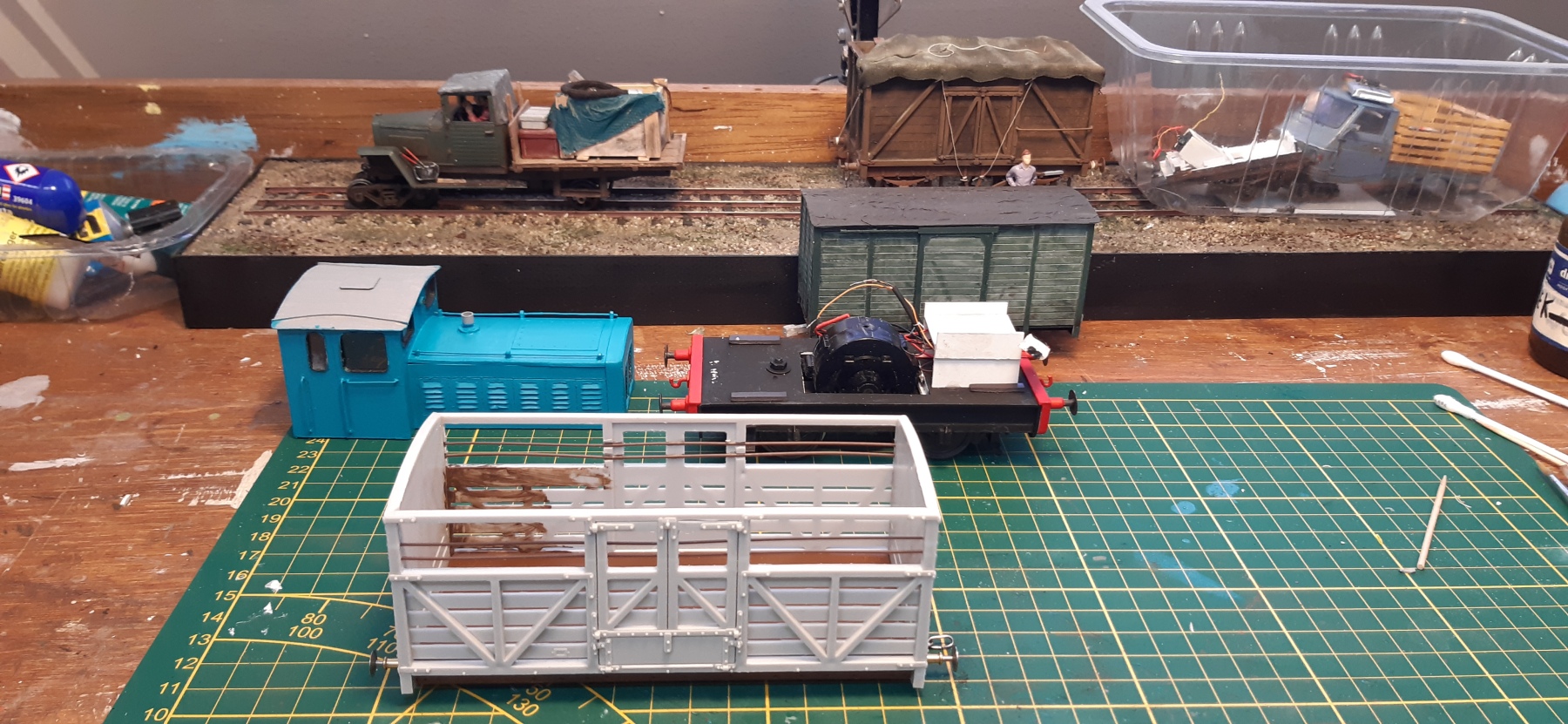

Berichten: 2212
Re: Normaalspoor op zijn smalst in schaal 0
Reactie #53 Gepost op:
12 January 2022, 19:57:39 »
Opstapjes, Remblokken en Bullbars....
Opbouw in aanbouw...
Aan/uit schakelaar....
Laadplug....
Albert
P.S.: Ik heb de motor van Paul verruild voor een ander exemplaar want de aanloopspanning daarvan was te hoog waardoor er een schokkerig rijgedrag ontstaat; hollen of stilstaan. Als Paul de motor terug wil dan stuur ik hem naar je op.
Laatst bewerkt op: 12 January 2022, 20:03:57 door Scratchbuilt

EricZmS
Berichten: 1399
Buiten de lijntjes is veel meer ruimte
Reactie #54 Gepost op:
12 January 2022, 20:53:31 »
Mooi weggewerkt die laadplug
Met vriendelijke groet, Eric
ZmS staat voor mijn koffie, Zwart met Suiker.
3x links is ook rechtsaf
RobK
Berichten: 373
Reactie #55 Gepost op:
12 January 2022, 21:33:56 »
Goed bezig Albert! Zo word je nog kandidaat voor de Nederlandse Jim Read-prijs...
Je werk is trouwens prachtige reclame voor mijn geliefde spreuk 'spoor nul hoeft niet duur te zijn'.
Spoor Nul Weekeinde
* Trams in spoor nul *
Trammodelbouwblog
* Webman
Tramweg-Stichting
Berichten: 2212
Reactie #56 Gepost op:
12 January 2022, 21:41:35 »
Citaat van: RobK op 12 January 2022, 21:33:56
Is toevallig ook mijn lijfspreuk!
Ik volg je Blog dan ook met veel plezier.
Albert
https://denapp.blogspot.com/
Berichten: 2212
Reactie #57 Gepost op:
01 February 2022, 12:43:39 »
Zoals gemeld had ik de motor vervangen door een ander type welke wat beter 'aan het gas hangt'.
Ook is de oorspronkelijke ontvanger verhuisd naar de H0 Fleischmann 89-006. Hier is nu de ontvanger die was bedoeld voor de RC Opel Blitz voor in de plaats. (Opel is in de ijskast beland: is toch niet geworden wat ik ervan verwachtte.)
Dus tijd voor een functietest:
https://youtu.be/LZb78do3MSE
Albert
Berichten: 2212
Reactie #58 Gepost op:
12 February 2022, 16:46:08 »
Alleen om te laten zien dat er nog wel wat gebeurt:
Ik heb niks met veewagens maar ik heb de kit en wil gewoon het stammetje compleet hebben. Ombouw tot gesloten goederenwagen had gekund maar ach.... misschien verzin ik nog wat om op te leuken.
Ik heb er een haak aan gemaakt van koperdraad. Het kettinkje vergeet ik maar even. Kan ook zonder.
Het eerste laagje stemmig blauw....
Albert
