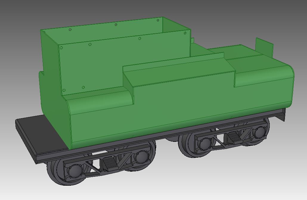

Vandaag heb ik geëxperimenteerd met het lasersnijden van 1mm Evergreen polystyreen plaat. Door niet in 1 x door het styreen heen te snijden maar dat in 4x te doen heb ik nu geen last van smeltranden aan het polystyreen. Na wat proefsnijden heb ik mijn complete bouwplaat uitgesneden en daarna (zonder verdere bewerking) in elkaar gezet. Hier 2 plaatjes:
Het styreen gedraagt zich wel compleet anders dan karton dus om de passing te optimaliseren wil ik in een volgende stap wel nog de afmetingen van een aantal onderdelen aanpassen. Maar het experimenteren vandaag is iig geslaagd!

Achter de schermen gebeurt er van alles... deze week gaat het eerste aangepaste setje lasersnij styreen onderdelen naar Rob zodat Rob ook kan zien of alles op elkaar past en om te proberen hoe de draaistellen en de wielen er het beste onder passen...
Benieuwd hoe dit gaat uitpakken!

Ik ben nog steeds aan het prutsen met de waterwagens van de slijptrein. Die waterwagens zijn een tweetal ex tenders van de genoemde lok's.
De casco's van deze waterwagens zijn gereed, ben nu voornamelijk bezig om de draaistellen en de onderzijde juist te krijgen. Doe dit een beetje tussendoor en slechts zo af en toe omdat er ook nog allerlei andere projectjes lopen. Zoals de slijpwagen op basis van een blokkendoos, maar ook allerlei ander omgebouwd blokkendoos materieel.
gr. Rob

@Rob: kun je mss een foto posten van de casco's? Ik ben ook erg nieuwsgierig naar de status
