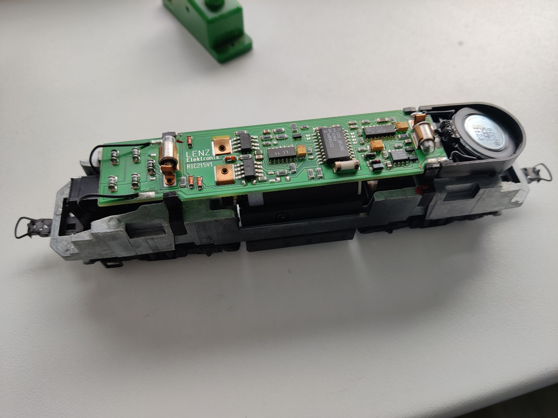

Ik heb een ROCO lok gekregen met een decoder van LENZ R1C215V1. Alles doet het behalve hij rijd niet voor of achteruit. Heeft iemand een idee? Ik heb wel iets gevonden op stummiforum maar niet het antwoord. Ik zie geen verbrande componenten.
Als ik stroom op de motor zet doet deze het wel. (links om en rechtsom).
Misschien dat een van jullie iets weet? Bedankt alvast

ohjee... stroom op de motor... en had je hem toen losgemaakt van de print? want decoders kunnen er niet zo goed tegen als je er vanaf de motor kant stroom op zet...

Heb je het juiste adres en het juist aantal rijstappen (zal wel 14 stappen) zijn. Je hebt natuurlijk al gekeken bij
Roco-BR 215-alte-Digital-Platine
voor wat meer informatie. Waar wil je hem trouwens mee aansturen?

Is de printplaat eraf geweest?
Dan moet je met het terug plaatsen er op letten dat de 2 contacten die naar de motor gaan
dat deze ook contact maken ,het wil nogal een gebeuren dat die er langs de pennen van de motor gaan.

Ja zeker, eerst het printje verwijderd.
En dan 5 volt op de pinnen van de motor. Dat werkt prima. En bij het terug zetten ook gelet op het contact. (visueel gecheckt)
- Deze print heeft een vaste adres (#1) die je kan wijzigen dmv weg krassen of doorverbinden van sporen op de print.
- De print werk met 14 rijstappen (eerst stond mijn Intellibox op 28 toen gebeurde niets, terug zetten naar 14 en ik heb geluid en wisselende verlichting) alleen geen stroom naar de motor)

Meet eens of er op die twee koperen lippen spanning komt te staan als je de regelaar opendraait.

ik heb naar aanleiding van de verschillende opmerkingen nogmaals gecheckt.
Er ging wel voedingspanning naar de koperen pennen. Dus toen de motor helemaal los gemaakt en bekeken.
Daar zat een breuk in de aansluitpen van de motor, als ik de pen naar binnen druk verbrak het contact. klein beetje soldeer er aan en probleem opgelost.
Bedankt.
