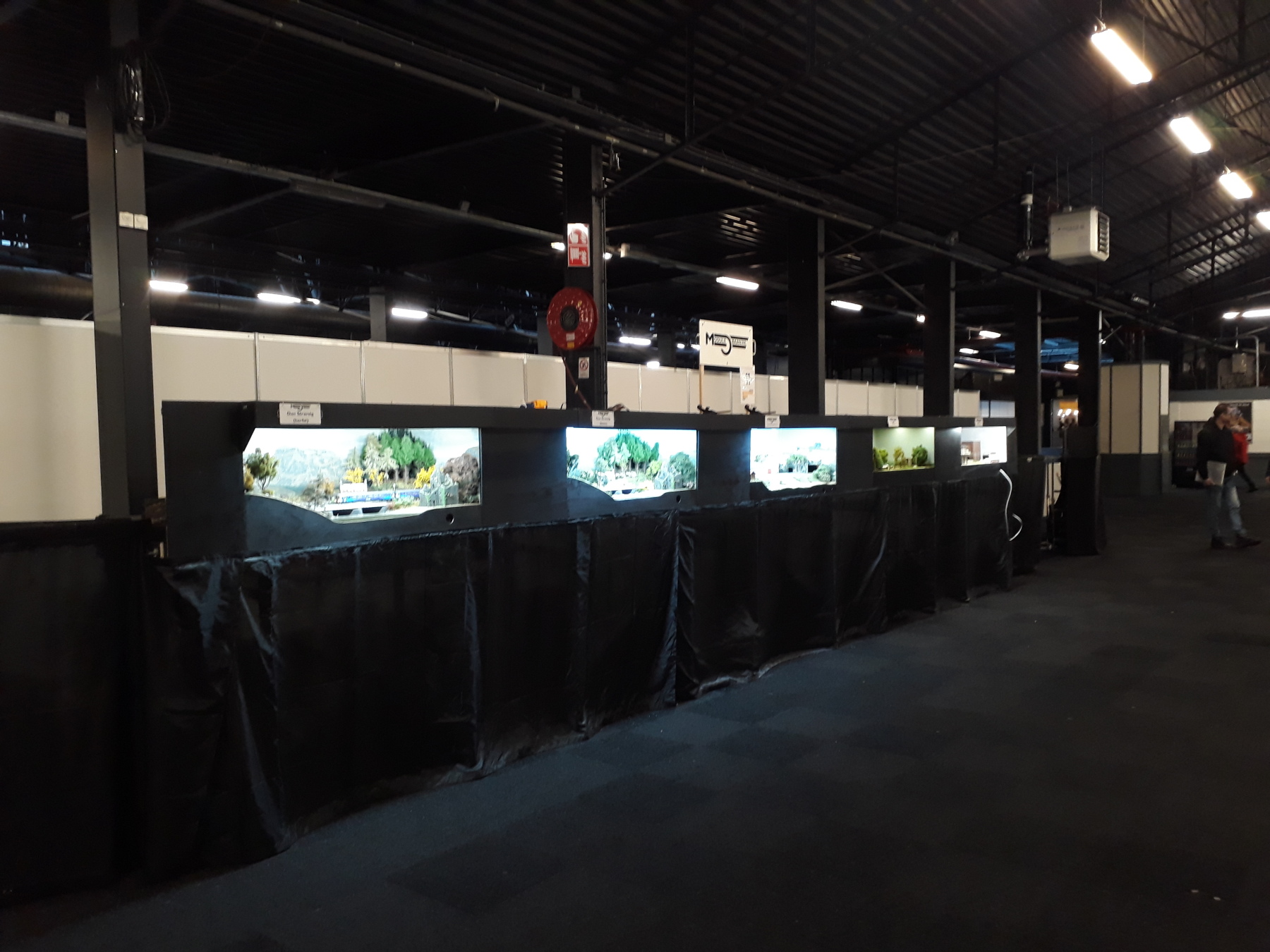

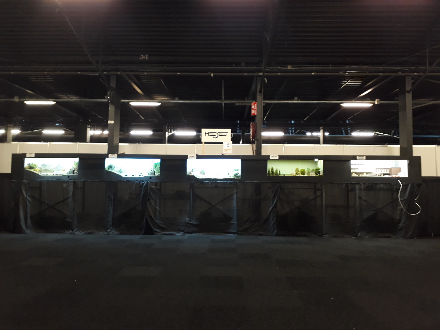

Dank u.
We werden zelf ook vrolijk van de aanblik zaterdagmorgen, vlak voor opening van de beurs.

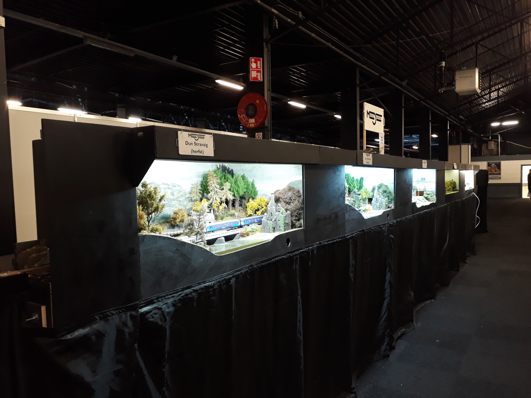

En van de zijkant.
We hebben een kleine mod aan de hemels doorgevoerd.
Deze steken nu 10cm naar voren.
De meeste deelnemers van Modulebaan.nl hebben hun verlichting aan de voorkant van de hemel. Nu de hemel wat verder uitsteekt naar voren, is de lichtverdeling in de bakken beter. Met name aan de voorkant heb je zo geen last meer van lelijke slagschaduwen van je gebouwen.
Ook de treintjes worden net wat meer van opzij aangelicht. En dat oogt mooier.
We trekken de frieslijst door met een vulstrook, voor de Black Box langs. Dit vulstuk zit vastgebout aan de uitstekende hemel en zorgt voor uniformiteit.
Aan de zijkant sluiten we de frieslijst af met een trapeziumvormig vulstuk.
De hemel wordt verlengd met een vulstuk van 120x10x5 aan de achterkant.
Zonder dit hemelvulstuk blijven de bakken gewoon bruikbaar in de originele configuratie.
Wij werden er wel blij van, dit weekend. Ook omdat de uitstekende frieslijst het hooggeëerd publiek meer uit de bak houdt met vingers en camera's, terwijl het er vriendelijk uitziet. Hiermee hebben we geen afzetlinten nodig. (y)
Leuk je zaterdag even gesproken te hebben.
De modules meer van voren aanlichten werkt inderdaad beter. Ook fraai afgewerkt met de doorlopende lijst (y)
