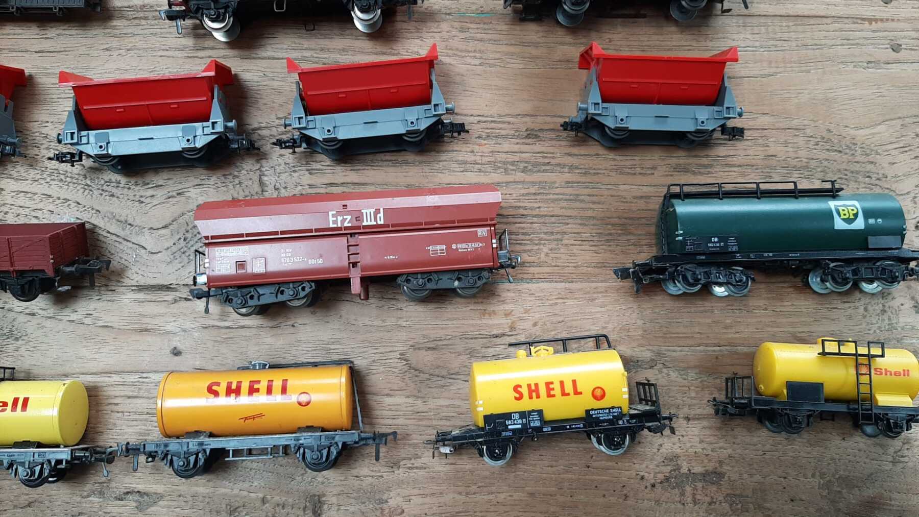

hier nu te koop                    Einheitskesselwagen Fleischmann            3de van links             (dacht 'k toch)
https://images.beneluxspoor.net/bnls_2024/Retro-FL5-6671a776b1e15.jpg

Die advertentie had ik ook gezien; intussen is hij verdwenen. Volgens mij zat er een Esso-ketelwagen bij van Fleischmann, uit de serie die ik bedoel. Maar die heb ik allemaal al.
De derde van links op de foto waar je naar verwijst, is van een ander merk, ik weet niet welk. Dat is ongetwijfeld gebaseerd op een van de 80 andere Einheits-Leichtkesselwagen uit Carstens :).
