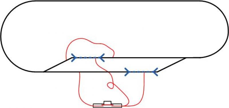

We gebruiken geen pc er voor alleen een afstands bediening.
en het gaat er om dat mijn ventje ( 8jr ) kan gaan rijden zonder dat de treinen elkaar naa het leven staren.
het is niet zo 1 voudig met zo'n afstand bediening de ene kant om is korter dan de andere kant om.
en dan treintje drukken nummer 3 stoppen treintje drukken dan nummer 9 laten gaan enz.
Het gaat mij er om dan de treinen elkaar alleen maar kunnen tegen komen op stations
zal ff kijken of ik iets op tekening kan zetten.
dan plak ik dat er wel bij

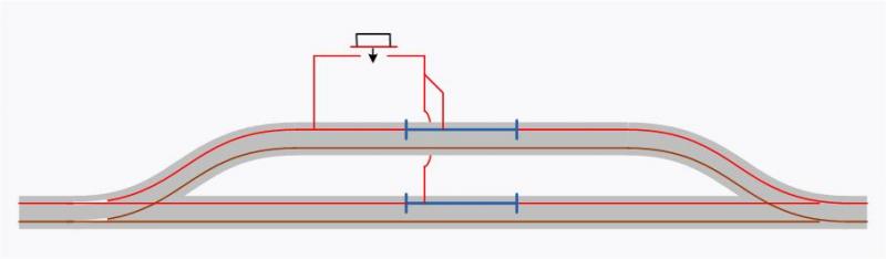

Ik heb even zitten denken en als (toch wel) beginner in de treinaansturingstechniek wat bedacht (::)) Is het niet mogelijk om met een simpele 'deurbel-schakeling' een railstuk per spoor in het station te regelen? Het heeft wat beperkingen maar wellicht is het tijdelijk een praktische oplossing.
Wat ik bedoel is het volgende:
Tussen de blauwe stukken (stopsectie) is bij elk een railstuk geisoleerd (ik ga ervan uit dat je 2rail rijdt omdat je het hebt over een afstandsbediening en marklin heeft die volgens mij niet. Echter kan het bij marklin ook als je de middenrail isoleert). Het isoleren van een railstuk betekent dat je ervoor zorgt dat de stroomkring daar wordt onderbroken. En als er geen stroom is dan zal de trein daar stoppen.
Door gebruik te maken van deurbel-schakeling kun je als je op de knop drukt de stroom weer 'aan' zetten op dat stuk spoor. Als je wacht met drukken tot beide treinen op het station staan dan zullen ze niet botsen en dan veilig verder rijden tot ze weer op het volgende station zijn ;). Ik hoop dat het een beetje duidelijk is.
Aan deze simpele oplossing zitten wel een paar nadelen.
- Allereerst werkt het alleen als je werkt met treinen die maar op een plek (de locomotief) stroom opnemen. Ik weet dat sommige treinen (zoals bijvoorbeeld het PIKO ICE3 treinstel) over de gehele treinlengte stroom kunnen opnemen. Hierbij bestaat de mogelijkheid dat die gewoon doorrijdt.
- afhankelijk van hoe lang de trein en spoor is kunnen de treinen maar van een kant het station inrijden. Je kunt je voorstellen als de trein het andere perron pakt dat de trein dan nog op de wissel tot stilstand komt. Als je de passeersporen dubbel zo lang maakt als de langste trein kun je de stopsectie in het midden maken en kun je van beide kanten het spoor berijden.
Zoals ik al aangaf ben ik benieuwd of dit een haalbaar idee is. Het lijkt me in ieder geval erg simpel te maken en je hebt geen uitgebreide conacten of terugkoppeling nodig. En het is ook voor jonge modelspoorder gemakkelijk te begrijpen lijkt me ('trein stop', en als ik op de knop druk gaan ze weer rijden).
Als er denkfouten of onduidelijkheden zijn in deze oplossing dan hoor ik het graag.
Groet, Sjoerd
