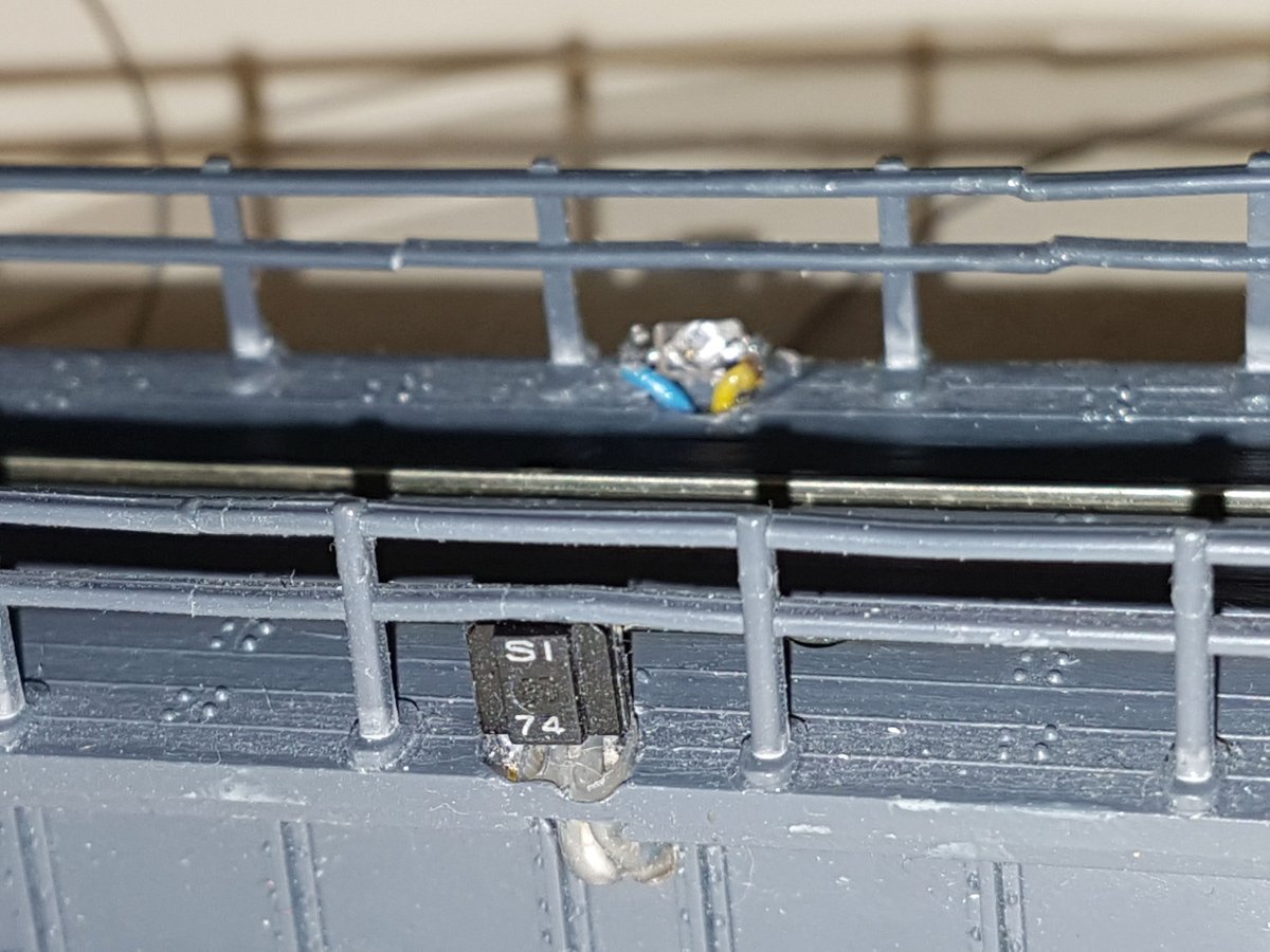

« Reactie #7 Gepost op: 15 June 2020, 14:29:34 »
QEB363 smd IR led 940nm
Gerard van der Sel.

« Reactie #8 Gepost op: 15 June 2020, 23:31:15 »
Gerard,
dank voor je bijdrage. Vraag: is dit een lichtsluis?

« Reactie #9 Gepost op: 16 June 2020, 07:21:14 »
Ja, dit is een lichtsluis met de bekende IS471. De IS471 is een klein ic dat alles bevat (behalve een ir zender) om een lichtsluis te maken. Extern dient nog een ir diode (ir zender) aangesloten te worden op het ic, dat om interferentie te voorkomen het licht moduleert. Datasheet: https://www.alldatasheet.com/datasheet-pdf/pdf/42903/SHARP/IS471F.html
