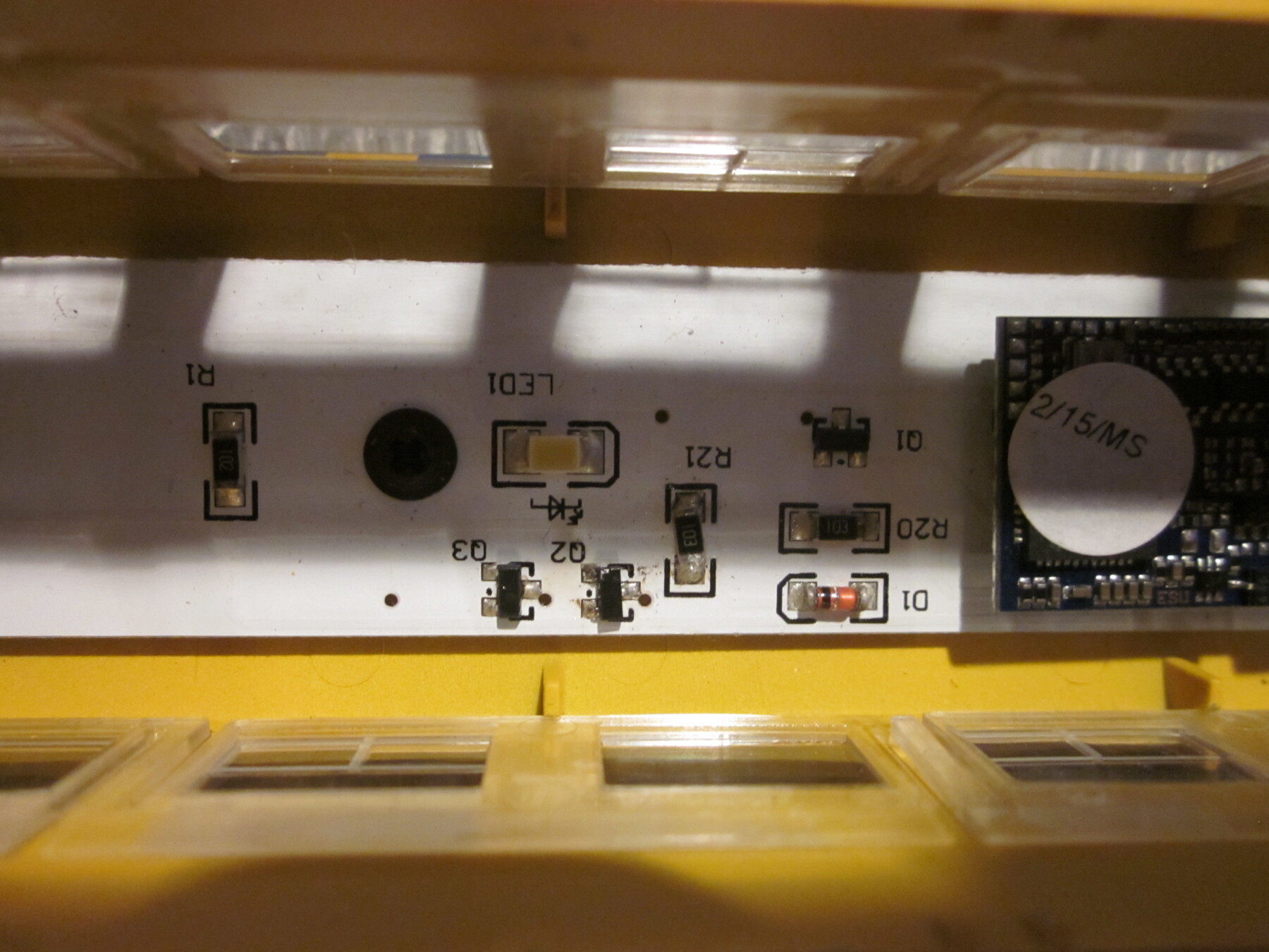

Multimeter op de diode (?) = d1: pennen bij eerste meting geen reactie (standaard 1), pennen andersom: geeft de meter 487 aan. Diode of zenerdiode; functioneel?
Multimeter op de led's: ze gaan alle tegelijk branden wanneer ik ze als een diode test.
R20: 9,84; r21: 0,07

Ik heb 2 bijna identieke universeelmeters. Ik heb er steeds één gebruikt om de andere te testen. Op de diodestand geven ze een vaste stroom uit van 1mA en ze geven dan de spanning aan die over de te meten component staat.
Bij de (zener)diode is dat in de ene richting 487 mV, dat klinkt aannemelijk. In de andere richting geeft hij een 1, dat betekent oneindig, oftewel: ik krijg die 1mA er niet door.
Bij een zenerdiode van 5,1V zou je dan verwachten dat de meter 5100 aangeeft. Maar er zit een addertje onder het gras. De spanning die de meter op de diodestand geeft is bij beide meters iets minder dan 3V. Dus ook bij die zener komt hij er niet doorheen. Je weet dus nog niet of het een zener of een gewone diode is.
De weerstanden heb je blijkbaar op het weerstandsbereik gemeten. Bij R20 krijg je 9,84k, dat is dus 10k binnen de tolerantie. R21 is een ander geval. Die zou volgens je meting maar 70 ohm zijn. Lijkt er op dat die defect is of op een of andere manier kortgesloten.
Maar de basis-collector overgang staat parallel aan R21. Kan dus zijn dat die je meting verstoort. Kijk eens wat je krijgt als je de meetpennen omwisselt.

@Klaas: Q2
Ik vraag me alleen af waar de basis van Q3 aan vast zit in jouw schema?

Bij het omwisselen van de pennen blijft r21 0,07. R20 blijft 9,84.

Ruud: de basis van Q3 zit nergens aan vast. Ik heb bij het uitpluizen van het schema destijds alle punten op de print geprobeerd, maar er niks wat verbinding heeft met de basis. Die transistor zit er gewoon voor Jan met de korte achternaam.
Andries: het lijkt er op dat R21 defect is. Ik weet niet of je het aandurft, maar je zou hem er uit kunnen solderen en dan los meten. Als hij defect blijkt te zijn, dan kun je hem vervangen door een andere weerstand van 10k.
Daarbij ga ik er vanuit dat D1 bij jou hetzelfde is als DZ1 in mijn schema. Dus het schema is hetzelfde, alleen de plaatsing van de componenten verschilt.
@Klaas: collector-basis doorslag van Q2 kan ook die lage waarde over R21 geven toch? In dat geval zou je Q2 eruit moeten solderen en misschien de basis Q2 met de basis Q3 kunnen verbinden???

Zojuist r21 vervangen; waarde van de nieuwe weerstand op de printplaat blijft 0,07 (beide kanten op geprobeerd). Gedemonteerde weerstand doorgemeten: 9,94 - was niet defect. Waarde wordt blijkbaar bepaald door het circuit op de printplaat. Verklaring? Andere suggesties?

De volgende suggestie is dat Q2 defect is (doorgeslagen). Ik kan alleen nog niet beredeneren dat daardoor het verschijnsel van korte flits en daarna zachtjes branden ontstaat.

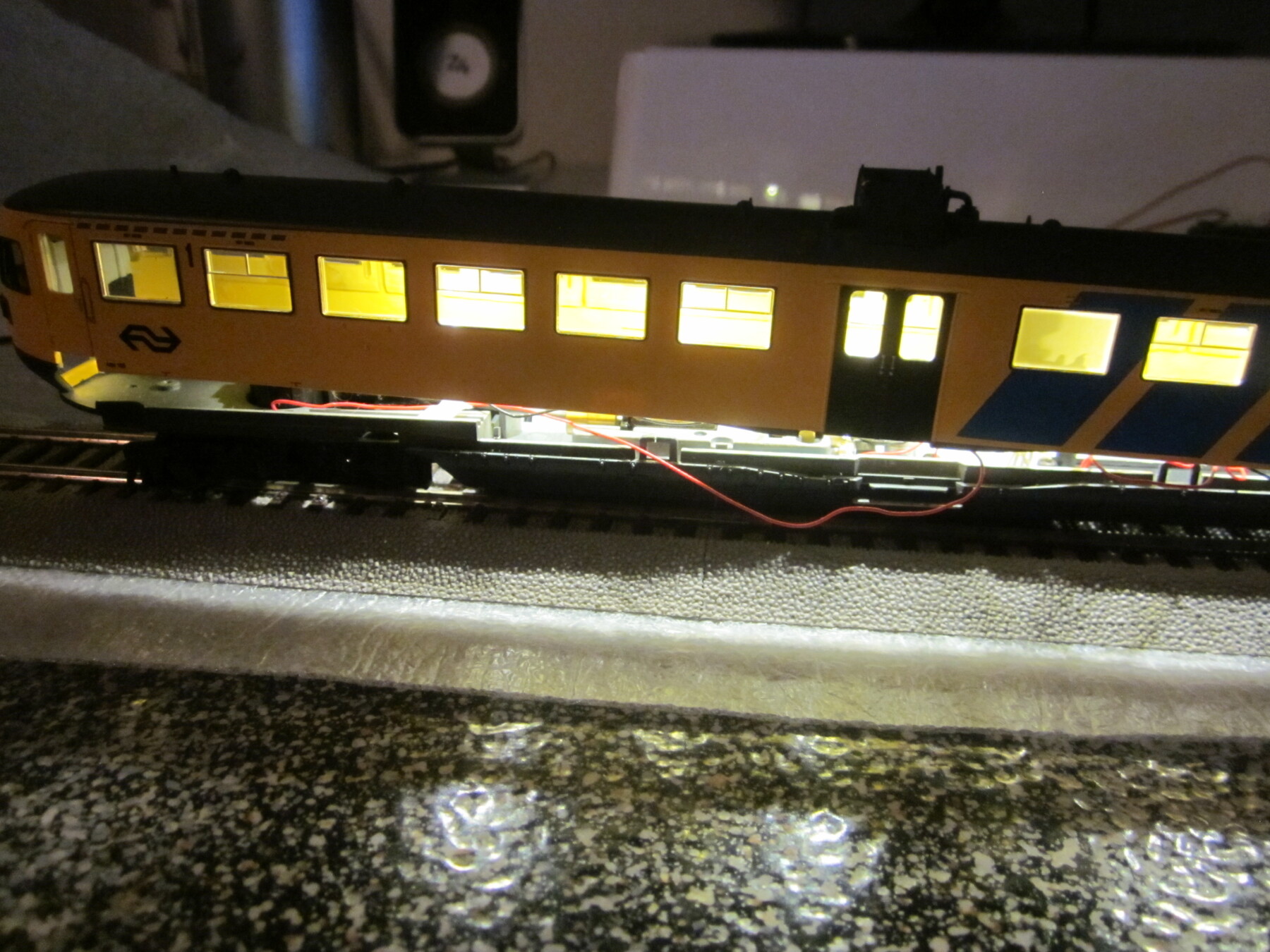

q2 vervangen en de interieurverlichting brandt op vol vermogen. Probleem opgelost, al blijft de vraag naar oorzaak en gevolg. Dank aan alle meedenkers.

Mooi dat het is opgelost, maar allemachtig, wat een bak licht. Dat kun je toch nog wel dimmen?
Kun je nog een foto laten zien hoe de printplaat er nu uitziet?

Natuurlijk doe ik nog een poging de verlichting te dimmen, maar ik heb de bak direct na het solderen gefotografeerd. Hierbij een foto van de printplaat na de reparatie: componenten iets schever misschien t.o.v. de oorspronkelijke uitvoering. Verder is er niets veranderd.

Ik zou de spanning op de basis en emitter van Q2 maar eens meten. Volgens mij, gezien de veel te felle leds, is die veel te hoog.

Lukt vandaag (en morgen) niet meer. Volgens Google zou de zijde met één contact de collector zijn; het contact het dichtst bij het opschrift q2 (zie de foto hierboven) de basis en die eronder de emitter. Klopt dat? Wat kan de schade zijn bij een te hoge spanning?

Volgens mij moet de spanning op de basis en emitter ongeveer 5V zijn. Als je zener stuk is staat er vermoedelijk iets van 15 V.
