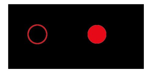

« Reactie #38 Gepost op: 04 September 2019, 21:55:48 »
Hoi Sven,
Heb ik het zo goed begrepen. In het onderste vlak met de open getekende cirkels snap ik niet helemaal. Bij de cirkels van 0,3 mm zie ik een opening, want kleur WIT is toch helemaal weg etsen.
Het ook een mogelijkheid om niet 50 - 50 % te etsen maar bv 30 - 70 % te etsen.
  • Berichten: 8486
  • Eton Wick, UK
    • Ga naar de Tramfabriek
Re: Ets ontwerpen en tekenen
« Reactie #39 Gepost op: 04 September 2019, 22:04:26 »
Was misschien niet helemaal duidelijk. Ik bedoel natuurlijk niet wit, maar rood, halfets. Zie onderstaand voorbeeld. Overigens werkt optisch een rode cirkel ook wel als ie klein is, zoals in schaal 1:87. Soms kom je er niet onderuit om het zo te doen. Als je half-geëtste lijnen onder een dak maakt om het makkelijker in vorm te buigen, kun je op het dak al geen opstaande klinknagels maken. Dan doe ik het dus zo. Maar wel opletten dat je tussen de geëtste lijnen van de onderzijde blijft, ander maak je een gat (2x halfets = helemaal doorgeëtst).
