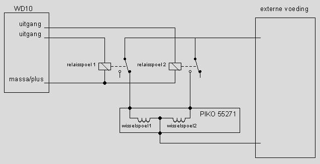

@ hutski1: dit is een schema hoe het zou moeten:
http://www.m-voorloop.nl/benelux/wisselspoelschakeling.jpg
Naar mijn mening zit daar een klein foutje in.
Wisselspoel 1 zit op het verkeerde schakelcontact van het relais.
Maakte deze schakeling oorspronkelijk gebruik van een tuimelschakelaartje ?
Mijn versie :
Groet, Ronald.

Re: Piko wisselaandrijving in combi met WD10 werkt matig.
« Reactie #50 Gepost op: 26 December 2014, 23:24:32 »
Nee dat is geen foutje, dat heb ik bewust zo getekend, al ben ik het met je eens dat het niet klopt op deze manier ;)
Is een stukje beroeps-ethiek/elektronica-regel die ik geleerd heb en erin geslopen is.
Met 2 relais is het goed gebruik te zorgen dat de relais in ruststand elektrisch gezien een andere verbinding vormen. Dit om bij een fout te voorkomen dat beide relais tegelijk bekrachtigd worden én een verbinding maken.
In dit geval niet zo relevant (er kan geen sluiting door optreden en een sturing die vastloopt door beide relais die opkomen is ook uit den boze) maar het is er gewoon zo ingeslopen, niet bij nagedacht maar gewoon zo getekend.
Calimero
  • Berichten: 1037
« Reactie #51 Gepost op: 26 December 2014, 23:43:39 »
Ik kan je verhaal op zich best volgen maar dan zou je 1 van de de uitgangen van de
WD10 ook moeten inverteren (al dan niet hardwarematig).
En het is mij zo snel in de manual niet opgevallen of de WD10 daar een instelling
voor heeft, al heb ik me er ook niet gelijk tot op dat niveau in verdiept omdat dat
op zich ook niet nodig is als het puur gaat om de WD10 een boost te geven.
Maar als je het dan toch op die manier wilt implementeren, knoop dan gewoon
beide relais aan dezelfde uitgang. Dan hoeft de WD10 geen andere (inverterende)
instelling te krijgen en implementeer je je redenatie op de juiste manier.
Je had ook of een verwijzing naar de manual kunnen maken of de werkelijke inverter
in het schema kunnen tekenen.
Zo het er nu staat kan ik het niet anders dan een foutje zien.
Je hebt hier immers met leken en hobbyisten te maken, niet met colega's die net zo
denken als jij en om die reden over het foutje heen kijken.
En .......
Dit maakt het er voor Johan niet makkelijker en/of begrijpelijker op ;)
« Laatst bewerkt op: 26 December 2014, 23:56:02 door Calimero »
