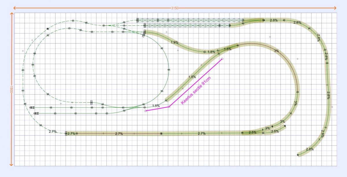

juiste keerlus?
« Gepost op: 03 January 2018, 21:00:26 »
Na de vele discussies die ik hier vond over de keerlus materie wist ik niet zeker of ik de volgende vraag eigenlijk wel kon stellen....
Maar ik ben toch niet zo all round als de meeste forum gebruikers en wil graag een beetje zekerheid voor mijn vervolg van mijn nieuwe baantje voor 2018 (de beste wensen nog voor een ieder.....)
OK, mijn in mijn nieuwe plan heb ik een 3 laags baan in gedachte waarvan op het bijgevoegde plaatje de toplaag is met bergstationnetje. Lange treinen komen daar niet en de vraag is dus of ik de uitvoering met een DR410 (5013 kan ik nog nergens vinden) juist heb geprojecteerd.
Alleen een kort "ja" zou me al heel gelukkig maken en bij een nee, ga ik verder zoeken hoe het moet.
Alvast bedankt!
Theo

Hoi Theo,
Als die 91cm de lengte van de langste trein is die naar boven komt dan is het antwoord ja.
De DR410 is misschien op dit moment niet overal verkrijgbaar, als alternatief kun je gebruik maken van de LK200 van Lenz.
Marius.

De LK200 werkt met kortsluiting. Anders gezegd, die schakelt pas als de kortsluiting ontstaat. Maar hij schakelt zo snel dat je er niks van merkt, in ongeveer 5 microseconden.
Als er kortsluiting ontstaat hoeven daar geen vlammen uit te ontstaan.

Maar dat gaat dan weer ten koste van de lengte van de keerlus
Klopt, aan beide kanten ga je zeker zo'n 10-12cm of langer kwijtraken (in N)
De LK200 werkt ook zonder 'kortsluiting'
Nee dat is niet zo. Ik zou me er ook weer niet zo druk om maken, maar als de lengte vd lus inderdaad geen probleem is, is een kortsluitloze oplossing technisch wel fraaier.
Ik weet trouwens niet of de LK200 makkelijk aan een terugmelder te hangen is? De Littfinski in ieder geval wel, misschien speelt dat nog een rol.
