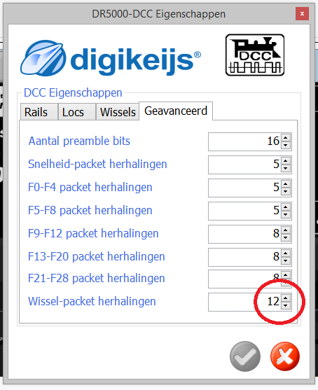

Hallo "beïnvloedings"-geïnteresseerden,  ;)
Ik heb inmiddels ook zelf weer een aantal zaken nagegaan met mijn beperkte middelen: MultiMaus/Koploper aan DR5000 centrale met DR4018:
     - Via Koploper kun je de Bekrachtigingstijd variëren van het aangestuurde object.
     - Via de MultiMaus kun je handmatig variabel schakelen: de tijd dat je het knopje ingedrukt houdt.
     - Via het DR5000 Schakelbord kun je eveneens handmatig variabel schakelen, ook daar kun je de toets langer "indrukken" dan één muisklik
     - Via de DR5000 DCC Eigenschappen kun je bij Wissels een minimale en maximale "aan" tijd instellen.
     - Via de DR4018 kun je de lengte van de "vaste" af te geven zelfstandige pulstijd instellen.
Al met al genoeg variabelen die elkaar allemaal kunnen beïnvloeden...  ;D
Ik heb nog niet alle combinaties kunnen testen maar wel vast een aantal "uitersten" getest.
Mijn voorlopige conclusies...
Ik volg de discussie ook met belangstelling vanuit de gedachte dat er altijd wel wat te leren valt.
Als ik kijk naar de DR5000 zie ik dit......
...... waaruit ik concludeer dat wissel opdrachten X keer herhaald worden.
@Ben:
Ik denk dat je conclusie voor wat betreft één enkele korte wissel opdracht correct is, elk "packet" zal bij bovenstaande instelling door de centrale 12 x herhaald worden om het "missen" van de schakelopdracht te voorkomen.  Echter, bij het langer "handmatig" indrukken van het "knopje" (evenals bij langere bekrachtigingstijden vanuit Koploper) blijken er door de centrale meerdere "activates" te worden verzonden naar de DR4018, pas na het loslaten van de "knop" wordt eenmaal een "deactivate" verstuurd, welke op zijn beurt weer (althans bij bovenstaande instellingen) 12 x zal worden herhaald.
Bij het schakelen van een wissel of ontkoppelrail (ook vanuit Koploper) worden dus - afhankelijk van de "bekrachtigingstijd" - een reeks "activates" verzonden (losstaand van het in de DR5000 opgegeven aantal wisselpakket herhalingen) die vervolgens worden afgesloten met één "deactivate".
Het zou leuk zijn als RudyB dat met zijn DCC sniffer zou kunnen bevestigen...
Dat het opgegeven aantal herhalingen per packet niet een absoluut maximum is moge blijken uit de opgave bij het aantal herhalingen voor snelheid, F0-F4, F5-F8 enz. Het is algemeen bekend dat de "status" van een loc regelmatig (en eindeloos) door de centrale "op de rails" wordt gezet. Probeer dit zelf maar eens uit door handmatig een loc met aangeschakelde verlichting na een stukje rijden te laten stoppen (snelheid 0) en daarna via F0 het licht uit te schakelen. Haal de loc vervolgens van de baan en schakel via F0 de verlichting weer in en geef een rijopdracht en laat dit vervolgens zo staan. Zet dan na bijvoorbeeld 5 minuten (dan zijn die  5 herhalingen toch echt wel geweest) de loc weer op de baan en ziedaar: de loc rijdt weg met de verlichting aan...  ::)

Tibo, zoals je zelf ook aangeeft, het is totaal onduidelijk met hoeveel packets de aansturing over het tijdsverloop van de activering verloopt. En met het aantal packets bedoel ik niet de al of niet noodzakelijke herhalingen binnen het protocol zelf, maar gewoon de "originele" packets.
Hoe bedoel je dat? (Geen kritiek! Volg je gewoon even niet, ligt aan mij ;D)
Ik begrijp dus niet wat je bedoelt met je opmerking "dat ik dit allemaal had kunnen weten", ik heb naar mijn idee de "DCC Standaard" en de aansturing van diverse wisseldecoders behoorlijk uitgediept.
Nouwja, dat ik het zo ongeveer net zo uitgediept heb als jij en ook tig dingen heb gelezen en dat ik het dus niet zo aardig vond dat je me om de oren slaat met "Dat heb ik al gezegd!!!!". Prima als overduidelijk is dat iemand niet de moeite heeft genomen alle 65 berichten ervoor te lezen maar iets vergeten is menselijk. Net zo menselijk als je afvragen of de standaard inderdaad van die gaten heeft laten liggen.
Niemand in het forum heeft tot op heden kunnen bevestigen dat een tegenwoordig in gebruik zijnde wisseldecoder wordt aangestuurd via een reeks van "activates" gedurende de gewenste schakeltijd, afgesloten met een "deactivate" (de al of niet noodzakelijke herhalingen binnen het protocol buiten beschouwing gelaten). Wel worden er kritische kanttekeningen gemaakt, maar hoe het dan wel zit blijft dan weer achterwege.
Wat versta je tussen het verschil tussen "reek van activaties" en "herhaling binnen het protocol"?
Vandaar mijn besluit om verder onderzoek maar te stoppen, het reageren op vermoedens kost mij teveel tijd, zeker wanneer mijn woorden kritisch worden gewogen.
Afgezien van de persoonlijke "aanval" weeg ik je woorden niet zwaar maar probeer ik alleen te helpen.  :) Door onduidelijkheden aan te wijzen (of waar ik denk dat onduidelijkheid zit) of mogelijke fouten in de redenatie aan te wijzen. Bijvoorbeeld over CV515 hierboven aangezien het op mij over kwam dat je het verwonderlijk vindt dat moderne decoders dit niet gebruiken. Geen commentaar dus, gewoon tekst en uitleg :)
