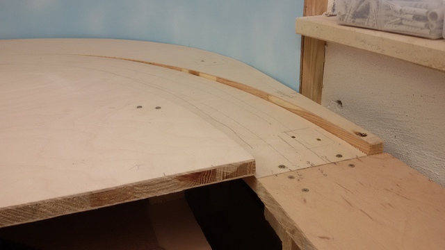

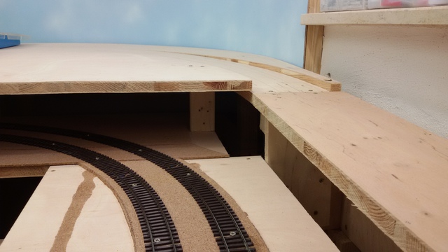

Naast de eerder genoemde railspiraal is de baan hier ook nog van een oprit naar een derde niveau voorzien.
Deze oprit heeft een stijging van 3 cm. per meter en is bedoeld voor een enkelsporig industriespoortje dat naar een oude kolenmijn toe leidt. Voor een doorgaand hoofdspoor lijkt mij deze stijging echter nogal fors.
Verder heeft deze methode het nadeel dat je nogal wat meters stijging moeten aanleggen voordat je een dusdanig hoogteverschil voor elkaar hebt dat een schaduwstation gemakkelijk toegankelijk is voor een manuele ingreep.
De oprit met in totaal een rijlengte van 3.40 m.
De stijging van 3 cm. per meter is al met al toch wel behoorlijk steil. Voor een industriespoortje naar een iets hoger gelegen kolenmijn is het in deze situatie op zich wel acceptabel, maar het houdt niet over.
Om een knik in de overgang tussen niveau 3 en de oprit te vermijden heb een stuk tracé van niveau
3 ingezaagd om op deze wijze een wat meer geleidelijke overgang te verkrijgen. Je ziet links dat de hoogtewinst van ca. 10 cm. voor een enigszins goed toegankelijk schaduwstation bij lange na niet toereikend is. (Hier is het echter alleen maar een tunneltracé van een cm. of 50.)
Hier het ingezaagde gedeelte van wat dichterbij. Onderaan de oprit is deze methode met inzagen en lichtjes buigen trouwens eveneens toegepast.
Succes met beslissen.  (y)
