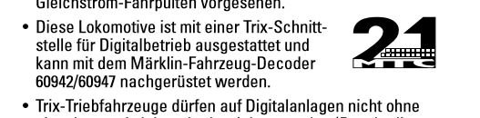

Dit staat er in de gebruikaanwijzing, gedownload van de Trix site.
Ik zie daar toch een 21 polig MTC teken staan, dus kennelijk is de 22378 geschikt voor elke 21 polige MTC decoder.

Als ik het goed lees ging die correspondentie over een Crossrail 185. Die verwacht versterkte uitgangen op aux3 en aux4 en voldoet dus niet aan nem660. Een decoder zonder versterkte aux3 en aux4 overleeft dat niet.

Ging mijn niet zozeer over het type van loc maar wel over de problemen met de MTC21 connector waar Trix/MÄ dus met hun systeem afwijken. Blijkt dat ESU trouwens ondertussen dit jaar een speciale aangepaste decoder voor deze nieuwe Marklin/Trix locs heeft uitgebracht met juist de extra versterkte uitgangen volgens het Trix/MÄ protocol
Dit onder nummer 64618 M4 MKL
@ HansKarel : " Ik zie daar toch een 21 polig MTC teken staan, dus kennelijk is de 22378 geschikt voor elke 21 polige MTC decoder. "
Dat staat op mijn doos en bijlage idem dito vermeld. Maar het probleem zit hem dus in de versterkte uitgangen op Aux3 en 4 die een standaard Lopi DCC decoder niet heeft.
Vandaar ook dat ze opgeblazen werden.

Ahhh ik ziet het al, het gaat erom dat de normale decoders een logische uitgang hebben en deze 64618 niet.
Daarin schijnt Marklin dus van de norm af te wijken. Kennelijk heb ik dan geluk dat ik net het goede type loc had, anders was hier ook een decoder in rook op gegaan.
Volgende keer zal ik toch s wat voorzichtiger zijn. Ik nam klakkeloos aan dat 21 MTC overal gelijk is....en dan zetten ze bij Trix nog eens dat 21MTC logo erop ook! Tis dat ze mooie locs maken maar anders....
