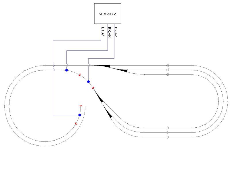

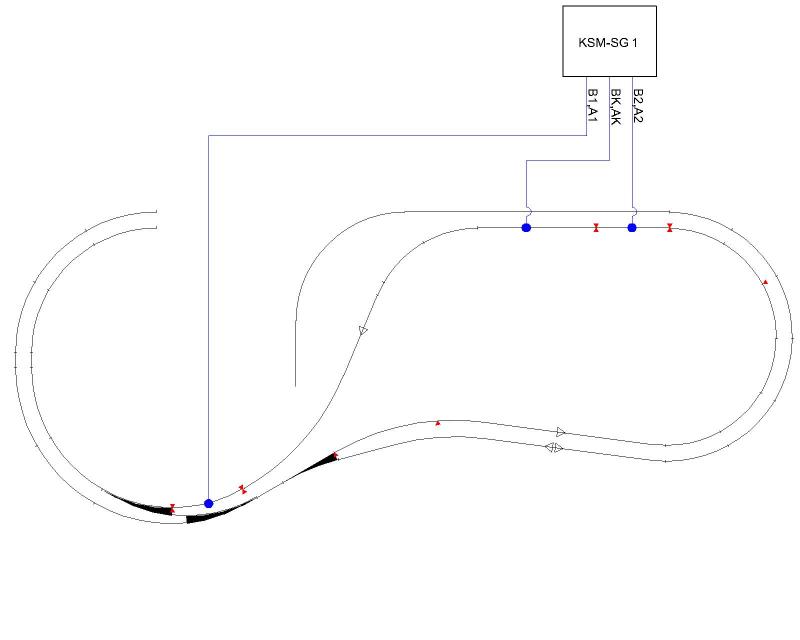

De bouw van Mittelstadt is begonnen en ik ben ondertussen aangeland bij het leggen van de rails op niveau 1. Voor de zekerheid heb ik de situatie met de keerlus modules (Littfinski KSM-SG) uitgetekend.
Niveau 1:
Niveau 2:
Als het goed is, is dit de praktische vertaling van het eerder getekende schema. Klopt dit zo en kan ik dan de overige sporen opdelen in blokken tbv van bijv. koploper?
Andere vraag is of de rijrichting nog uitmaakt voor de werking van de schakeling.
Mvrgr,
Marc

Is het niet handiger de keerlusmodule in de buitenbocht te doen? Dan zijn beide niveau's gewoon dezelfde kant op gepoold.

Richey, Vraag je nu aan mij of het handiger is of is het handiger? Als je het aan mij vraagt, weet ik het niet! Mijn kennis op elektronica gebied is (nog) niet zo groot

Nou ja, aangenomen dat die tweesporige trajecten op elkaar aansluiten zou ik dat dus inderdaad doen... De keerlusmodules in de klimspiraal...

Tweesporig traject sluit inderdaad op elkaar aan! Beide keerlusmodules in de klimspiraal gaat volgens mij niet goed. Aan beide zijden van het overloop wissel op niveau 2 moet een schakeling, omdat je daarmee twee keerlussen maakt. Als ik ze beide in de klimspiraal doe, dan maakt de keerlus op niveau 2 volgens mij kortsluiting.
Wat misschien wel werk ik de 2e keerlusmodule in de buitenboog van de keerlus tegen het overloop wissel aan. Ik weet echter niet of een andere plaats voordelen bied, misschien dat iemand daar wat over kan zeggen.....

ach excuses, ik zat te snurken...
Als ik het nu zo snel zie heb je het inderdaad goed gedaan...
