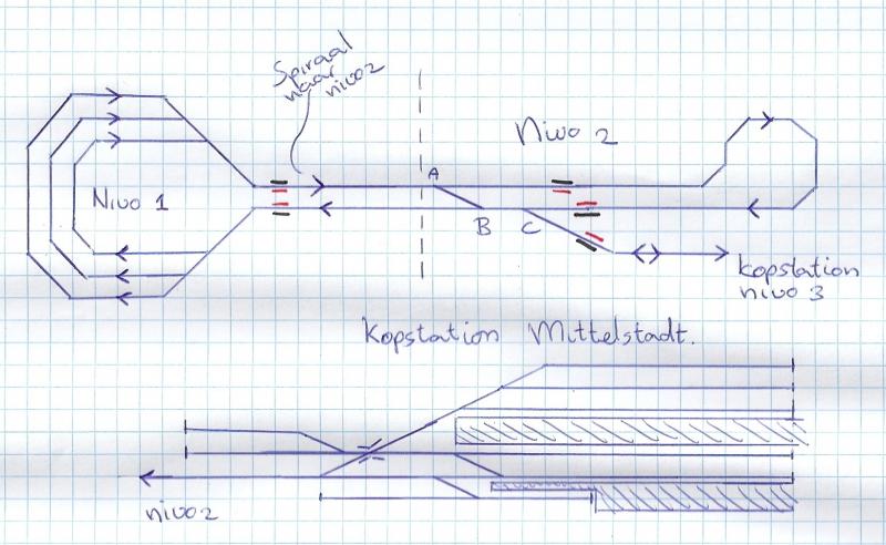

In mijn nieuwe baanontwerp zit bijgevoegde keerlus.
Rijrichting is ondertussen andersom gepland.
Ik wil hiervoor de keerlusmodule uit de Twin Booster gebruiken. Echter de handleiding geeft aan dat de keerlus maar bereden kan worden door één trein tegelijk. Betekent dit dat door mij getekende oplossing niet mogelijk is?
Verder wil ik de baan besturen met koloper. Iemand een idee hoe één en ander aangesloten moet worden?

Re:Keerlus vraagje
« Reactie #1 Gepost op: 28 December 2010, 15:17:09 »
Ik weet niet of het er letterlijk zo staat. Maar het ligt iets anders. Tussen de keerlus en de rest van de baan liggen twee scheidingen. En daarvan mag er maar 1 tegelijk door een trein overbrugd worden. Dus er kan een trein de lus inrijden, of een trein kan de lus uitrijden. Maar niet tegelijk. Er mogen wel op hetzelfde moment treinen stilstaan op de twee andere sporen.

Marc M
  • Berichten: 646
Re:Keerlus vraagje
« Reactie #3 Gepost op: 28 December 2010, 17:32:12 »
Ik heb de diverse handleidingen eens bekeken en kom dan op de volgende (schematische) aansluiting voor de keerlus. Inclusief een blokindeling met terugmeldingen voor koploper.
Blauw is aangesloten op de keerlus uitgang van de Twin Booster en groen op de normaalspoor uitgang.
Is dit schema juist of moet het op een andere manier aangesloten worden? Wel juist, maar andere manier is handiger kan natuurlijk ook.  ;D

phdirk
  • Berichten: 1979
Re:Keerlus vraagje
« Reactie #7 Gepost op: 31 December 2010, 15:44:13 »
Hallo Marc,
Ik zal ook nog even op het Koploperforum kijken. Ik ben daar liberaal in. Je mag toch aan verschillende mensen advies vragen en niemand heeft de wijsheid in pacht. Als ik bij tegenstrijdige adviezen nooit iets ondernomen had, was er maar heel weinig gebeurd in mijn leven.
Nu even inhoudelijk.
Omdat je met Koploper werkt en als je ook uitsluitend met Koploper je baan gebruikt, kun je Koploper via logische en speciale acties ook de keerlus laten schakelen via eenvoudige relais. Bij een enkelvoudige keerlus is dat eenvoudig. Bij jouw meersporige keerlus wordt het wel een stuk ingewikkelder, omdat je het zo moet regelen, dat de ene trein niet terugschakelt, wat de andere net heeft ingeschakeld. In jouw geval is daarom de manier waarop je hebt aangepakt, denk ik, wel het handigste.

Marc M
  • Berichten: 646
Re:Keerlus vraagje
« Reactie #13 Gepost op: 01 January 2011, 21:38:03 »
Ik had niet verwacht dat deze vraag door de plaatsing op twee fora zoveel discussie zou opleveren  :-[ en ik respecteer ook de verschillende meningen. Ik zal er bij volgende vragen rekening mee houden.
Voor de volledigheid hier ook het plaatje zoals ik dit ook op het koploperforum heb geplaatst om verdere verwarring te voorkomen.
Het betreft dus een enkelsporige ovaal met in het midden een wisselverbinding. Hierdoor onstaan er twee keerlussen.
Ik ga het nu oplossen met twee keerlusschakelingen op basis van stroomdetectie. Eén schakeling tussen het laatste wissel op nivo 1 en wissel A en één in de lus tussen wissel A en wissel C. Hierbij zorg ik ervoor dat mijn langste treinen in de gedeelten met de keerlusschakeling passen en dat ook het gedeelte ertussen (dus met wissel A) lang genoeg is voor de langste trein. Voor zover ik het nu heb begrepen moet het keerlusprobleem daarmee opgelost zijn.
