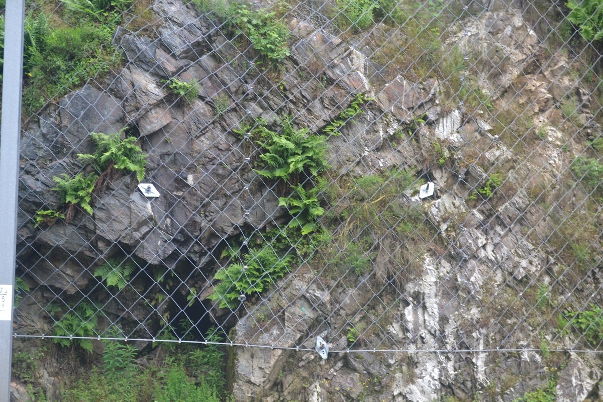

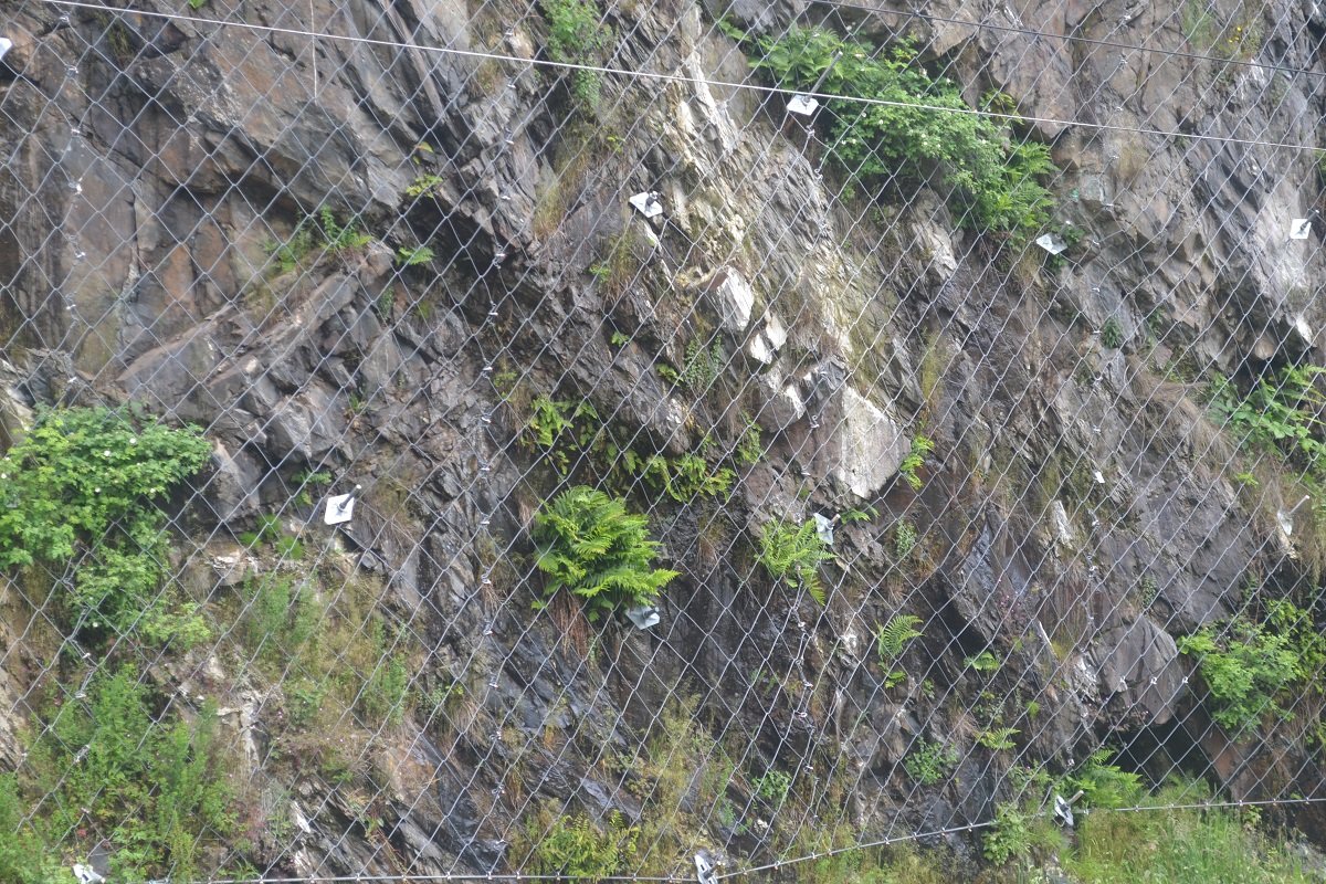

Ik ben bezig een stuk spoor langs een berg/heuvel te laten rijden. Echter dit is nogal een recht stuk aan rotsen. Hierdoor kunnen dus in loop van tijden stukken/brokken los geraken en naar beneden vallen. Om het spoor te beveiligen moeten er netten gespannen worden.
Dit naar voorbeeld wat ik heb kunnen fotograferen langs Lijn 42 hier in de Ardennen nabij Cierreux. Deze netten zijn in 2014 aangebracht/gespannen.
Nu zit ik mij af te vragen wat voor soort net ik het beste kan gebruiken. Je hebt van die netjes waarin die vetbollen zitten voor de vogels. Mar zijn die dan niet te grof ?? Heeft iemand misschien een ander idee?
Zie de foto's zoals deze in werkelijkheid is:
[/url
[url=https://images.beneluxspoor.net/bnls/Lijn_42_veiligheid_netten_spoor_21_06_2016_Cierreux_104.jpg][/url

Als de mazen van zo'n net ca. 5cm zijn, moet je in H0 een net hebben met mazen van 0,6mm. Gaat het om N-spoor, dus 1:160, dan kom je uit op 0,3 mm.
Een kunststof netje heeft mazen van ca 5 - 6 mm, dus dat zou in 1:1 komen op ca 45 - 50 cm. bij H0 en op ca 80 - 100cm bij 1:160. Dat zou weinig vallen rotsmateriaal tegenhouden. :-[ :-[
Je kunt beter een stukje van een oude panty gebruiken. Dat komt meer in de buurt. (Wel even licht grijs verven uiteraard.)

Volgens mij zit het raster ergens tussen de genoemde maten. 20 x20 zou me niet verbazen.
De netten op de foto zijn inderdaad vrij dun. Bijna alles zal te dik lijken. Maar elders wordt ook wel gaas gebruikt dat op kettingen lijkt. Andere voorbeeldsituatie, ik weet niet of je het wat vindt voor je uit te beelden omgeving. Ik kan helaas niet zo snel een foto vinden van wat ik bedoel.
Voor de bevestiging. Spijker zonder kop in de ondergrond en stukje styreen erover? Waaruit bestaat je ondergrond eigenlijk? Niet dat je je zorgvuldig ingegoten rotsen kapotslaat...

De mazen zijn 10x10 cm, het heet kazanet. Het hangt aan rvs staaldraad van 8mm dik.
Wil je een beetje fatsoenlijk reeël iets, kijk dan bij Lippe naar gaas van Weinert. Dat is
de enige die de spandraden op de juiste manier heeft zitten. Net als de mazen van het gaas.
In een ruit, en niet zoals het gaas wat de gemiddelde modelbouwert spant. Horizontaal,
tenzij je schapen houd. Dan hoort dat zo.
