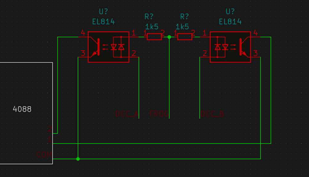

Ik kan er echt niet uit opmaken hoe je het nu precies heb aangesloten, zou je iets van een tekening/schema op kunnen leveren?
Zelf zou ik een tweetal optocouplers pakken. Wanneer het puntstuk (frog) zweeft, zijn beide opto's aan maar als de frog aan of DCC_A of B wordt verbonden dan valt er 1 van de 2 af. Dit werkt alleen zijn de signalen omgekeerd, maar waarschijnlijk kan je dat gewoon omdraaien in je programma.
Met de collector zou je volgens mij een 4088GND moeten kunnen schakelen. Maar dan heb ik een vraagje aan je. Heb je nu een 4088GND of 4088CS.

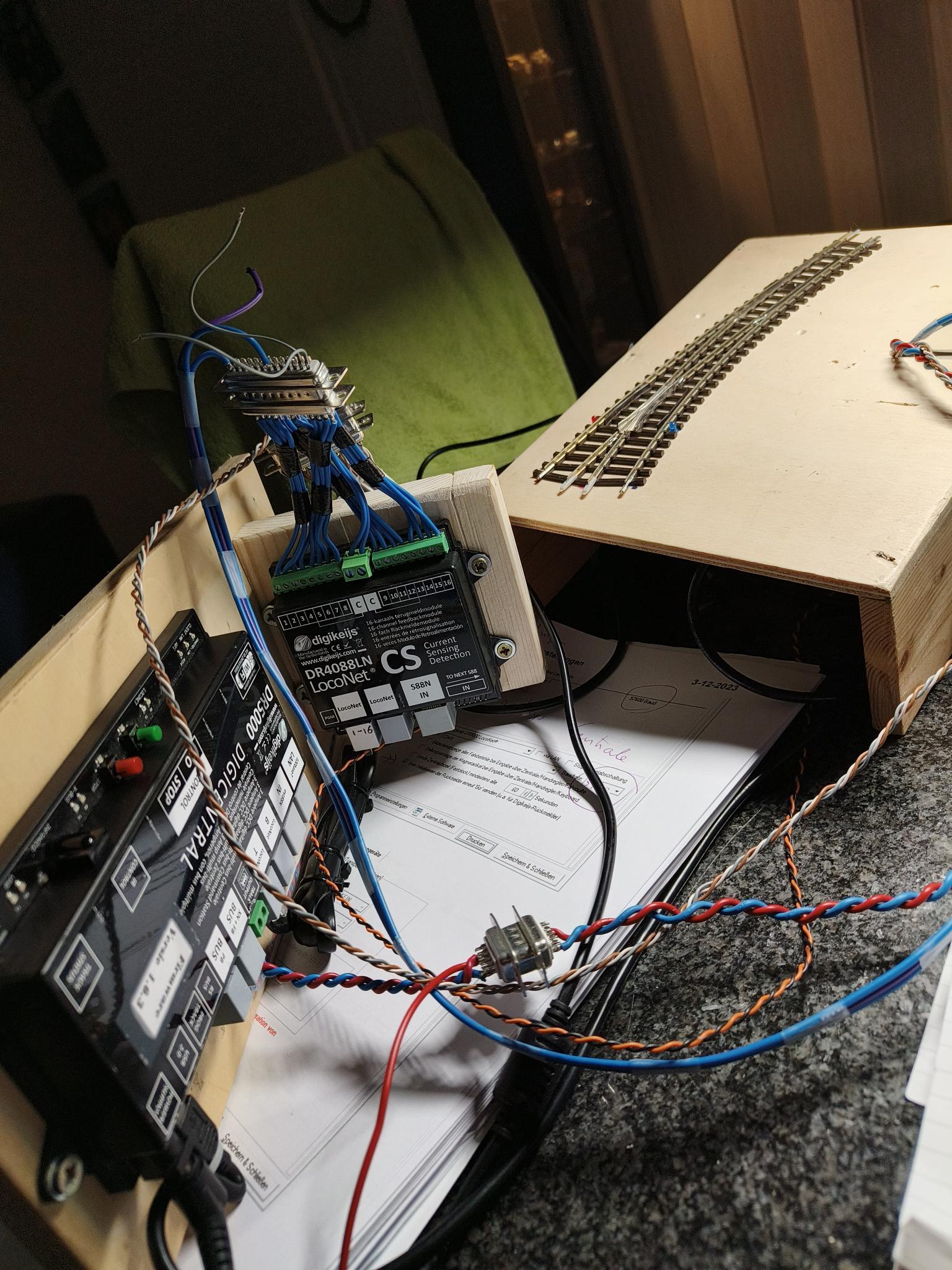

Wikky
Berichten: 28
Re: wisseltong signalering
13 December 2023, 20:57:54 »
Verduidelijking, voor de groene hondedrooghanddoek zie je nog net in het midden van de bovenste 25 polige sub D, de blauwe draad in het midden dat is de min van de toevoer, links daarvan een blauwe draad die van de blauwe buitenrail komt.
Daarachter de paarse draad die komt van de geisoleerde binnenhandel. De twee dunne grijze draadjes daar zou de twee torretjes melding moeten doen, 1 heb ik vakkundig met een mooie rookpluim naar de eeuwige jachtvelden.....
Kortom alles weer los en dan maar hulp vragen?

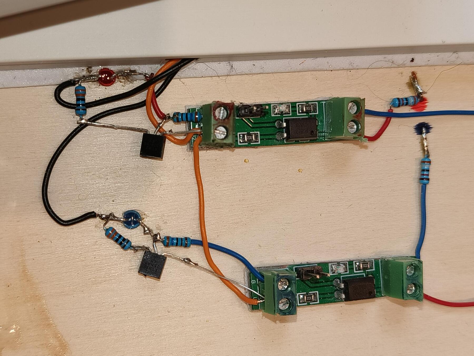

Wikky
Wikky
Berichten: 28
13 December 2023, 21:11:41 »
Dat schema wat u heeft bijgevoegd, is het zelfde idee als die van mij, alleen die com is bij mij dus een - draad, en die draad 1 en 2 aan de 4088 zijn dus ook - .
De positieve komt van de andere rail, leg ik een weerstand van minder als 10 Kohm over de rail dan meld windigipet netjes BEZET!
Die paarse draad is dus het midden tussen uw beide opto weerstanden, dan is het gloeien van de andere kant voldoende om die ook bezet te melden, dus kan ik nog niet zien of de tong aan ligt.
Volgende foto is hoe ik het bij de democlub baan heb gedaan, dat werkt dan wel, maar met gescheiden wisseltongen, dus niet 1 middenblok.

Bas,
Ik heb gisteravond ontdekt dat in het printje waarop de vier opto zitten gemonteerd ( printje 817 Module ) de ground op alle vier de opto zijn doorverbonden ( welliswaar op een geniepige manier ) maar heb het ontdekt.
Mede daadoor heb ik alle vier opto van elkaar afgezaagd, dus vier aparte strippen, en zie daar, nu werkt het volgens uw schema wat opto aansluiting betreft.
ook het samen even aangaan totdat de tong de eindpositie heeft bereikt klopt ook zo.
U heeft me de oplossing aangereikt, de 1.5 k weerstanden zijn in mijn geval 47 k geworden, want daarmee "ziet" Windigipet de tongbezetting niet en kan ik gewoon mijn wissel detecteren of deze bezet is door een trein of loc.
De aangestuurde kant van de opto weet ik hoe ik moet verwerken, dat heb ik bij de WDP demo baan al gedaan.
Nogmaals mijn dank, u heeft me de goede kant op geduwd.
