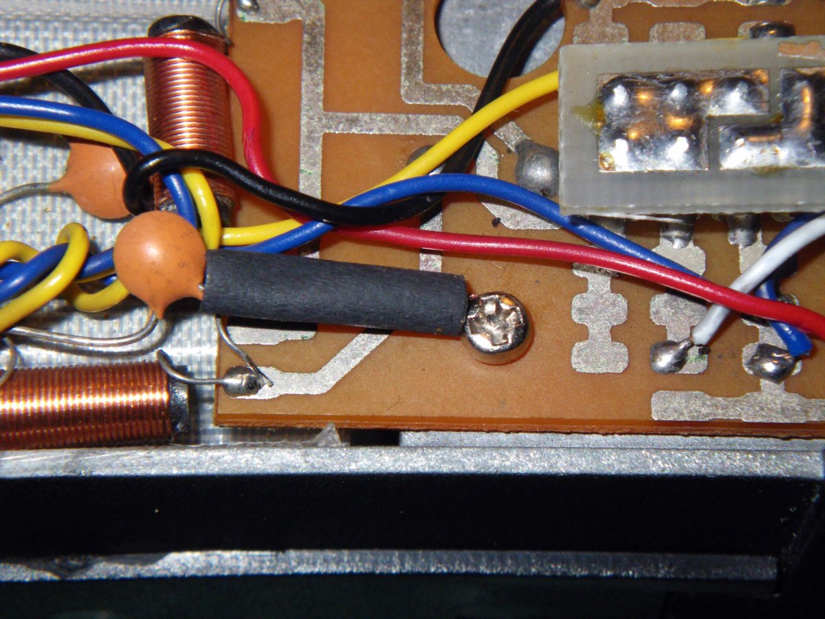

Onze Piko Hoyer clublok begon de afgelopen tijd wat vreemde geluiden te geven. Dus, een goede poets- en smeerbeurt dachten we.
Na deze beurt hadden we de lok weer op de clubbaan gezet, maar helaas... Na een halve ronde stond de lok stil, draaiden de wielen niet meer, maar de motor hoorden we wel werken.
Tja... wat nu? Nou, ik heb de lok naar mijn eigen "werkplaats" gebracht, om nu eens na te gaan wat er aan de hand is.
Kapje open, via de enige schroef die er aan de onderkant aan zit.
Omdat de gehele aandrijving nagekeken moet worden, gaat de printplaat maar gelijk los. Dit schroefje dan maar los.
Om de printplaat helemaal weg te kunnen nemen, heb ik de 2 (gemarkeerde punten in de foto) los gesoldeerd en alleen de draden van de smoorspoelen eraf gehaald. De rest kan blijven zitten.

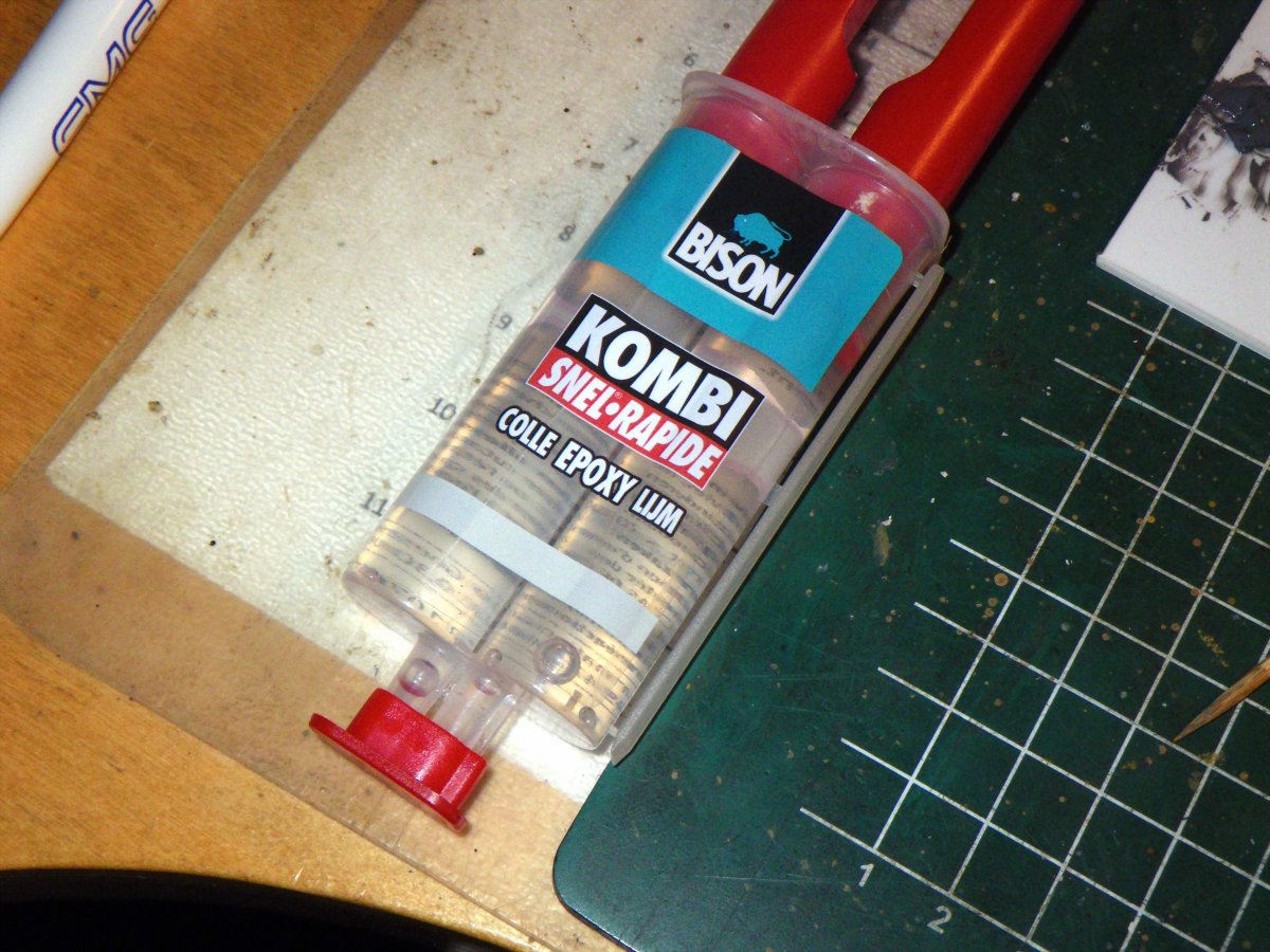

Zo, na overleg met de clubleden heb ik toch een poging gewaagd om de bestaande onderdelen toch weer vast te krijgen.
Dit, omdat we een aantal leden hebben die bij oudere modellen hetzelfde probleem hebben en van die modellen zijn geen onderdelen meer te krijgen.
Dit is dus gelijk een goede oefening om te kijken of een reparatie mogelijk is i.p.v. vervangen.
Gelukkig ben ik in het bezit van een paar oudere graveerfresen en ga ik het volgende doen: De as in een machineklem voorzichtig vastzetten.
Met een graveerfrees gleufjes in de lengterichting van de as fresen.
Hier het resultaat. Deze sleufjes gaan als een soort spie werken in combinatie met een sterke lijm.
Hiervoor heb ik 2 componentenlijm gepakt...
en dat met een tandenstoker in de opening van de kardanbus aangebracht.
Bus over de as geschoven en nu laten uitharden. Uiteraard is het zaak om geen lijm aan het kunststof lager te krijgen.
Het is nu even afwachten of deze methode sterk genoeg is.

Even een vraag:
is dat bruine in de groene cirkel roest??
Zo ja, heb je je baan op de badkamer geinstalleerd of heb je een vochtprobleem?
Zo nee, wat is het dan?

Zooww.... Na 2 weken geen computer zijn we er weer en kan dit verhaal weer verder.
Dat groene is geen roest, maar een rare lichtreflexie op de foto. Ik denk dat het een samenspel is van camera en licht.
Tape weer terug plakken. Dit is ook de isolatie voor de spoelen.
