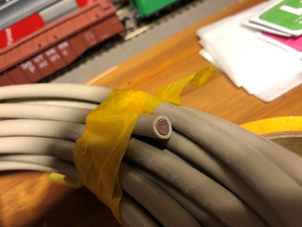

Omdat ik wat hekjes miste en er wat kapot waren ben ik gaan bekijken waar ik een mooi hekje van kon maken, ik ben uitgekomen op dun koperdraad.
Ik heb de binnenkern van een coax 12 kabel gebruikt.

De diameter van de draad is ongeveer 0,7mm, dat is omgerekend wel wat te dik denk ik maar het ziet er wel goed uit vind ik.
Dunner kan je ook wel gebruiken maar dan moet je wel heel voorzichtig optorsen want dat breekt dan snel
