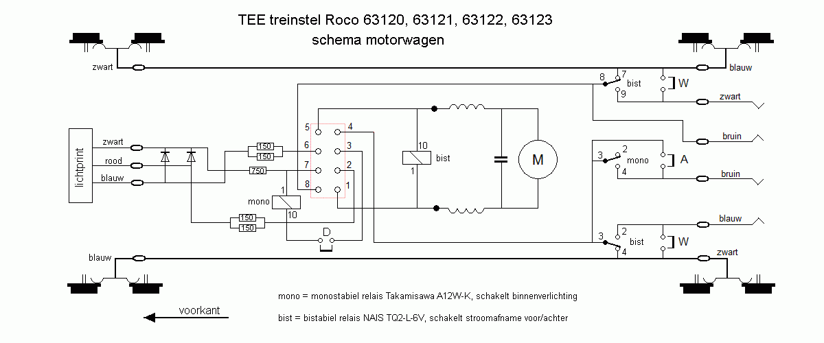

En voor de liefhebbers hier het inwendig schema van de TEE motorwagen. Had ik nog ergens op mijn PC staan, maar er bleek een foutje in te zitten dat er eerst uit moest. Nu klopt het met de werkelijkheid.
(even op het plaatje klikken voor betere leesbaarheid)
